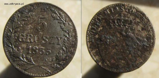

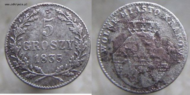

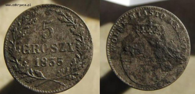

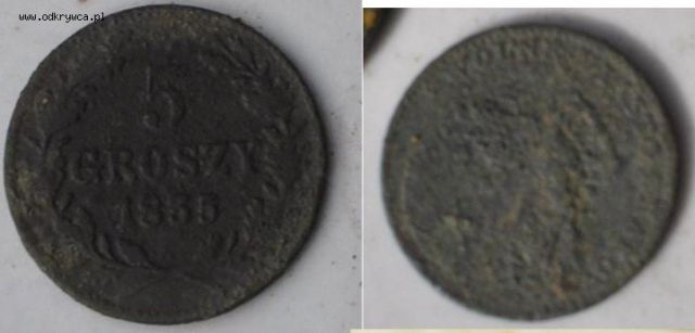

hiszpan Napisano 25 Październik 2012 Napisano 25 Październik 2012 Ja ostatnio pomęczyłem jedną monetkę .1.Po znalezieniu.
baxter7619 Napisano 25 Październik 2012 Napisano 25 Październik 2012 no i nie jest to obiektywny test.obiektywny by był, gdyby były trzy monety w porównywalnym stanie zasyfienia. Trzy monety, trzy testy.przy jednej, jedna metoda część syfu usunęła, druga poprawiła a trzecia dobiła.
szczurros Napisano 4 Listopad 2012 Napisano 4 Listopad 2012 ee nie wierze ze plyn do srebra ci tak slabo ta monetkie pobral chyba ze jakis kiepski
Diago Napisano 5 Listopad 2012 Napisano 5 Listopad 2012 a jaki metal dałes do elektrolizy srebra na drugim kablu ?
hiszpan Napisano 5 Listopad 2012 Napisano 5 Listopad 2012 Płyn to argentum przeterminowany ponad rok, monetka strasznie się po nim lepiła ,a na drugim biegunie dałem kawałek listwy progowej chyba z mosiądzu.
