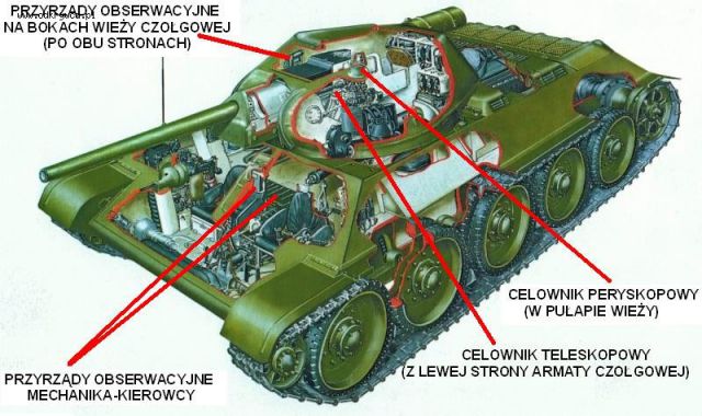

Stoner1972 Napisano 15 Luty 2010 Autor Napisano 15 Luty 2010 Co do pytania kolegi Mareckiego. Przyrządy celownicze i obserwacyjne T-34 i jego wersji to bardzo rozległy temat i spróbuję omówić go w największym skrócie, nie wdając się w jakiekolwiek oceny co było lepsze, a co gorsze bo i w różnych publikacjach rożnie się na ten temat pisze (zwłaszcza porównując je do tego typu przyrządów używanych w czołgach niemieckich). Zgodzę się jednak z kolegą JSJ, że ZSRR nie przodował w tej dziedzinie techniki przynajmniej w czasie II w.św. Na wstępie muszę również napisać, że trudno jest jednoznacznie ocenić przyrząd jaki zaprezentowałeś na zdjęciu, choćby z tego względu, że według mnie jest niekompletny i widać, że brakuje w nim kilku elementów. Uwidocznię to w dalszych postach, omawiając pokrótce zagadnienie, wówczas sam będziesz mógł wyciągnąć wnioski. Mogę tylko stwierdzić, że na pewno nie jest to przyrząd celowniczy, one miały bardziej skomplikowaną budowę, a najprawdopodobniej jest to peryskopowy przyrząd obserwacyjny stosowany w wozach bojowych, nie koniecznie T-34 bo jakoś trudno znaleźć wśród przyrządów obserwacyjnych montowanych na tym typie czołgu tak wyglądający element.Zamieszczam wstępnie rysunek anatomiczny T-34 produkcji II połowy 1941 autorstwa Krzysztofa Cieślaka, zamieszczony w Nowej Technice Wojskowej Nr 5/2000 z dodatkowymi oznaczeniami i opisami dla ogólnego pojęcie o rozmieszczeniu przyrządów celowniczych i obserwacyjnych w T-34. Należy również dodać, że we wszystkich T-34 występowały również szczeliny obserwacyjne, w tym na dodatkowych wieżyczkach obserwacyjnych dowódcy czołgu, montowanych na tzw wieżach sześciograniastych (zmodernizowanych). Początkowo tego typu wieżyczki dowódcy czołgu zabudowywano na wieżach czołgów przeznaczonych dla dowódców poszczególnych związków taktycznych, później również na pozostałych czołgach T-34 zmodernizowanych, oraz standardowo we wszystkich T-34-85. W następnych postach pokrótce zobrazuję temat przyrządów optycznych stosowanych w T-34 i T-34-85, muszę również dodać, że zagadnienie zapewne jest dobrze znany dla osób interesujących się uzbrojeniem wojskowym, stąd z góry przepraszam, jeżeli komuś wyda się, że piszę o rzeczach oczywistych. Swoją odpowiedź adresuję głównie do osób „nie będących w temacie”, zwłaszcza do kolegi Mareckiego, który przedstawił ciekawy optyczny przyrząd obserwacyjny z prośbą o identyfikację, oraz ogólnie zadał pytanie o tego typu przyrządy stosowane w T-34.

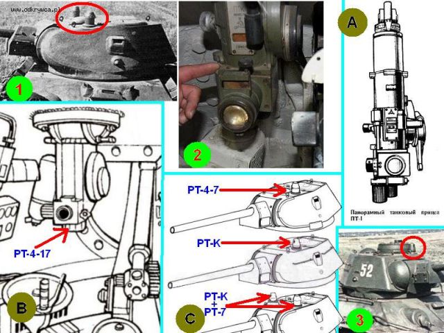

Stoner1972 Napisano 15 Luty 2010 Autor Napisano 15 Luty 2010 CELOWNIK PERYSKOPOWY (W PUŁAPIE WIEŻY). Tego typu peryskopowe, panoramiczne celowniki były umieszczone w stropie wieży. Pomimo że były sprzężone z armatą mniej dokładniej (od celownika teleskopowego) naprowadzały broń na cel. Miały jednak dużą zaletę, zapewniały prowadzenie obserwacji okrężnej. Ich układ optyczny i mechaniczny był dość skomplikowany. Wystające ponad strop wieży elementy przyrządu, wprawdzie umieszczone w obudowie i osłonie pancernej, były jednak bardziej narażone na uszkodzenia niż celowniki teleskopowe montowane we wnętrzu czołgu. W T-34-85 zrezygnowano z tego typu celowników na rzecz prostszych przyrządów optycznych do obserwacji okrężnej. W T-34 stosowano kilka typów panoramicznych celowników peryskopowych, a mianowicie:PT-6 montowany w 1940 w czołgach T-34 pierwszych serii wyposażonych w armatę L-11, stosowany także w I połowie 1941PT-7 montowany standardowo w czołgach T-34 z armatą F-34 produkcji 1941 i początku 1942.PT -4-7 wyparł w 1942 wcześniejsze PT-7, montowany aż do 1943 we wszystkich czołgach T-34 z armatą kal 76,2 mmŁTK-5 stosowany w niektórych T-34-85 pierwszych serii (z armatą D-5T), zastąpiony w modelu z armatą ZiS-S-53 przez peryskopowy przyrząd obserwacji okrężnej MK-4.Pewną odmianą celownika peryskopowego były peryskopowe, panoramiczne celowniki/przyrządy obserwacyjne znane jako PT-K (K od командира - komandira, dowódcy - dowódcy czołgu). W budowie były one prawie identyczne z celownikami standardowymi, różniły się od nich m.in. możliwością podświetlania skali i krzyżyka celowniczego. Montowano je początkowo tylko na niektórych czołgach T-34 z armatą 76,2 mm, później w II połowie 1942 i 1943 stały się popularniejsze. Wersja znana jako PT-K-4 stosowana była standardowo w czołgach zmodernizowanych (z wieżą sześciograniastą).Wszystkie tego typu celowniki montowane były z lewej strony wieży. W przypadku stosowania dwóch przyrządów – zazwyczaj zwykły celownik peryskopowy montowano po prawej stronie wieży, natomiast po lewej stronie montowano celownik w wersji dowódczej PT-K.Zdjęcie obok przedstawia kompilację różnych obrazów związanych z tym zagadnieniem. Na fotografii nr 1 jest wieża czołgu T-34 z dwoma peryskopowymi celownikami panoramicznymi (najprawdopodobniej PT-7 i PT-K). Fotografia nr 2 przedstawia wnętrze wieży T-34 zmodernizowanego z celownikiem peryskopowym PT-K (być może wariant PT-K-4), widoczne są szczegóły budowy oraz pojedynczy okularowy wizjer celownika. Zdjęcie nr 3 przedstawia wspomnianą wyżej sześciograniastą wieżę T-34 zmodernizowanego z zaznaczonym czerwonym kołem, wystającym ponad strop wieży celownikiem peryskopowym PT-K. Na rysunkach przedstawione są, czołgowy celownik peryskopowy PT-2 (oznaczony literą A), jeden z pierwszych z długiej rodziny tego typu celowników, z której wywodziły się PT-6 i PT-7 stosowane w T-34. Kolejny rysunek przedstawia wnętrze wieży wprawdzie czołgu ciężkiego IS-2, ale widać tam sposób zamontowania celownika peryskopowego PT-4-17, blisko spokrewnionego ze stosowanym w T-34 celownikiem peryskopowym PT-4-7. Ostatni rysunek, oznaczony literą C przedstawia wieże czołgowe T-34 z zamontowanymi celownikami tego typu w dwóch stosowanych wariantach rozmieszczenia (pojedynczy celownik po lewej stronie wieży lub dwa celowniki po obu stronach) oraz z rożnymi typami celowników peryskopowych.

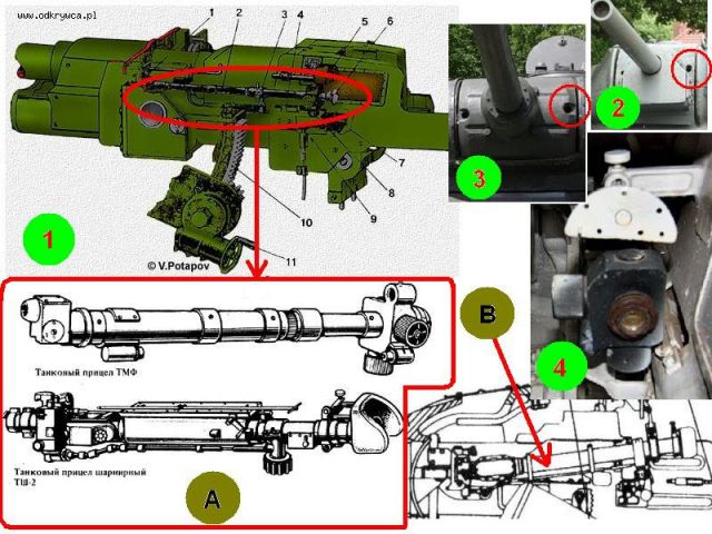

Stoner1972 Napisano 15 Luty 2010 Autor Napisano 15 Luty 2010 CELOWNIK TELESKOPOWY (Z LEWEJ STRONY ARMATY CZOŁGOWEJ). Jego ruchoma część z głowicą (obiektywem) ulokowana w płaszczyźnie lufy armaty montowana była bezpośrednio do kołyski działa, przez co umożliwiało to dokładniejsze naprowadzanie broni na cel. Miał również prostszy układ optyczny niż panoramiczne celowniki peryskopowe. Większa dokładność celowania okupiona była niestety mniejszym polem widzenia. Kąt pola widzenia w tego typu celownikach wahał się od 15 do 50 stopni w obu kierunkach. We wszystkich T-34 montowano jeden taki celownik. W toku produkcji używano następujących typów teleskopowych celowników optycznych: TOD-6 montowany w 1940 w czołgach T-34 pierwszych serii wyposażonych w armatę L-11, stosowany także w I połowie 1941TOD-7 montowany w czołgach T-34 produkcji 1941 i początku 1942, standardowo we wszystkich T-34 z armatą F-34TMFD (TMFD-7) wyposażony w powiększenie 2,5 krotne, wyparł w 1942 wcześniejsze TOD-7, montowany aż do 1943 we wszystkich czołgach T-34 z armatą kal 76,2 mmTSz-15 w pierwszych seriach T-34-85 z armatą D-5TTSz-16 wprowadzony na masową skalę w 1944 w T-34-85 z armatą ZiS-S-53Kompilacyjne zdjęcie obok przedstawia: Fotografia nr 1 armata F-34 z celownikiem teleskopowym TOD-7 obrysowanym czerwoną obwódką, na zdjęciu nr 2 jest widoczne czoło wieży T-34 z armatą kal 76,2 mm z zaznaczonym czerwonym kołem otworem teleskopowego celownika optycznego, podobnie zaznaczono na zdjęciu nr 3 otwór celowniczy w T-34-85. Należy zwrócić uwagę, że otwory te zawsze były po lewej stronie armaty (patrząc na czołg od czoła – po prawej stronie), zaś po przeciwnej znajdował się otwór strzelniczy czołgowego karabinu maszynowego montowanego w wieży. Zdjęcie nr 4 przedstawia celownik TMFD we wnętrzu wieży T-34 zmodernizowanego (z wieżą sześciograniastą). Na rysunkach oznaczonych literą A przedstawione są celowniki teleskopowe TMF (pierwotna wersja TMFD) oraz jeden z pierwszych modeli celownika z serii TSz, model TSz-2, modele te mające w nazwie literę Sz od шарнирный – szarnirnyj, przegubowy, były ze względu na swoją budowę pewnym skokiem jakościowym w porównaniu do wcześniejszych modeli. Na schemacie B jest przekrój wnętrza wieży T-34-85 z zaznaczonym strzałką celownikiem TSz-16.
Stoner1972 Napisano 15 Luty 2010 Autor Napisano 15 Luty 2010 PRZYRZĄDY OBSERWACYJNE MECHANIKA-KIEROWCY. Optyczne. Miały prosty układ peryskopowy. Stosowane były w ilości 3 szt (wczesne modele T-34) lub 2 szt (od końca 1941, montowane we włazie mechanika kierowcy). Zamieszczam kompilacyjne zdjęcie na którym widać gdzie były umieszczone i jak wyglądały na zewnątrz pojazdu. Zdjęcia nr 1 i 2 przedstawiają przednią część płyty pancernej wczesnych odmian T-34 (1940, 1941) w których mechanik-kierowca miał do dyspozycji centralny przyrząd obserwacyjny (jego schemat przedstawia rysunek A) oraz dwa boczne przyrządy obserwacyjne. Schemat bocznego przyrządu obserwacyjnego mechanika-kierowcy przedstawia rysunek B. Na zdjęciach nr 3 i 4 widoczne są chyba wszystkim znane (choćby z serialu „Czterej pancerni i pies”) wizjery mechanika-kierowcy, bez większych istotnych zmian w przyrządzie optycznym, montowane w czołgach od końca 1941, aż do modelu T-34-85. Na zdjęciu nr 3 wizjery są przesłonięte osłoną pancerną, na zdjęciu nr 4 właz jest otwarty, można zobaczyć „od dołu” sposób zamontowania peryskopowych przyrządów obserwacyjnych. Na schemacie C widać przekrój czołowej płyty pancernej T-34-85 w miejscu włazu mechanika-kierowcy i przyrządu obserwacyjnego.

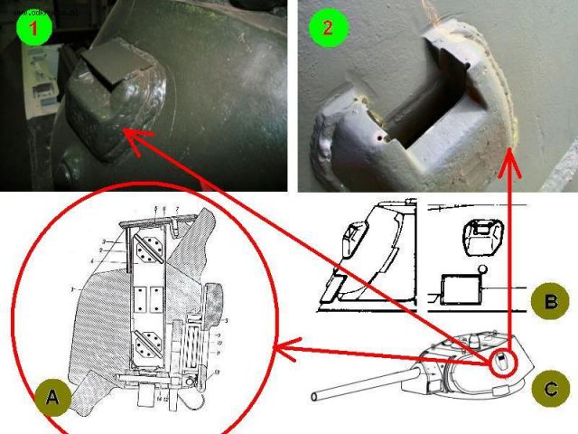

Stoner1972 Napisano 15 Luty 2010 Autor Napisano 15 Luty 2010 PRZYRZĄDY OBSERWACYJNE NA BOKACH WIEŻY CZOŁGOWEJ (PO OBU STRONACH). Optyczne. Montowane w ilości 2 szt na obu bocznych pancerzach wieży. W tego typu przyrządy wyposażone były wszystkie wcześniejsze typy wież, aż do ostatnich montowanych w czołgach, które zjeżdżały z taśm produkcyjnych Fabryki w Gorkim jeszcze w I połowie 1943 roku. Były to proste peryskopowe przyrządy obserwacyjne, wyparte przez szczeliny obserwacyjne w modelach z wieżą zmodernizowaną. Na zdjęciach nr 1 i 2 widać zbliżenia na otwór w bocznej płycie pancerza wieży w którym montowano takie przyrządy. Dodatkowo na zdjęciu nr 2 otwór ten pozbawiony jest górnej płytki metalowej, osłaniającej przyrząd obserwacyjny od góry, a przytwierdzanej do pancerza za pomocą zwykłych wkrętów. Rysunek oznaczony literą A przedstawia schemat bocznego przyrządu obserwacyjnego wieży. Na schemacie B widoczne są fragmenty rzutu przedniego i rzutu bocznego wieży z takim otworem, a na schemacie C uwidocznione jest ogólne położenie takiego otworu na wieży czołgowej.

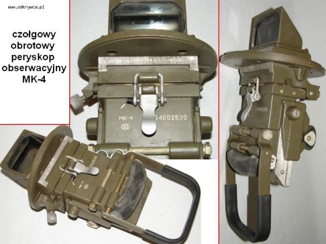

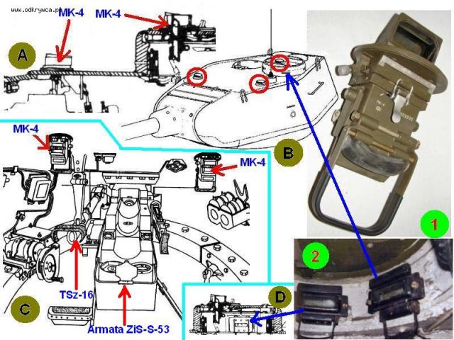

Stoner1972 Napisano 15 Luty 2010 Autor Napisano 15 Luty 2010 OBROTOWE PERYSKOPOWE URZĄDZENIA OBSERWACYJNE. We wszystkich T-34-85 montowano obrotowe peryskopy obserwacyjne. W pierwszych T-34-85 z roku 1943 były to zmodyfikowane urządzenia PT-K oznaczone jako PT-K-5. W następnym wariancie tego czołgu standardowym obrotowym peryskopem obserwacyjnym był już znany chyba wszystkim z serialu „Czterej pancerni i pies” przyrząd obserwacyjny MK-4 (spotyka się również nazwę pisaną w formie Mk-4). Były one montowane w ilości 3 szt , a przeznaczone były do obserwacji okrężnej. Jeden taki przyrząd zamontowany był w wieżyczce obserwacyjnej dowódcy czołgu, pozostałe dwa z przodu wieży po obu jej stronach. Wyjątkiem były T-34-85 z armatą D-5T produkowane w styczniu – lutym 1944 w Fabryce Nr 112 w Gorkim. Posiadały one 2 szt obrotowych peryskopów MK-4 (jeden w wieżyczce obserwacyjnej dowódcy, drugi po prawej stronie wieży (przed włazem działonowego). W miejscu trzeciego MK-4, po lewej stronie przed wieżyczką dowódcy czołgu zamontowany był peryskopowy celownik ŁTK-5.Gdy w większych ilościach pojawiły się sześciograniaste zmodernizowane wieże z dodatkową wieżyczką obserwacyjną dowódcy czołgu zaczęto również w owych wieżyczkach montować obrotowe peryskopy obserwacyjne MK-4. W czołgach dowódców poszczególnych związków taktycznych dodatkowo stosowano drugi tego typu przyrząd montowany po prawej stronie wieży (nie było to jednak regułą i zwykłe czołgi również posiadały takie dodatkowe przyrządy obserwacyjne). Jako ciekawostkę można dodać, że dowództwo radzieckie szybko zdało sobie sprawę z tego, że jest to doskonały znak rozpoznawczy dla wroga, dlatego w wielu czołgach montowano atrapy tych dodatkowych przyrządów obserwacyjnych, z podobnego względu montowano również atrapy wcześniej opisanych celowników PT-K, gdy w pierwszej kolejności trafiały one do czołgów przeznaczonych dla dowódców związków taktycznych.Opis do kompilacyjnego zdjęcia zamieszczonego obok. Na fotografii nr 1 przedstawiony jest obrotowy, peryskopowy przyrząd obserwacyjny MK-4. Na schemacie oznaczonym literą A widać przekrój boczny wieży T-34-85 z umieszczonymi w pancerzu wyżej wspomnianymi urządzeniami. Obok na schemacie B widać wieżę masowo produkowanego T-34-85 z 1944 z zaznaczonymi czerwonymi kółkami trzema peryskopami MK-4. Schemat C przedstawia rysunek wnętrza wieży T-34-85 z widocznym umiejscowieniem urządzeń optycznych omawianych przeze mnie w kilku dzisiejszych postach. Pomimo, że nie omawiałem w tym zagadnieniu różnych szczelin obserwacyjnych czołgu T-34 zamieszczam zdjęcie (nr 2) wnętrza wieżyczki obserwacyjnej dowódcy czołgu T-34-85. Z dobrze widocznym sposobem zamontowania bloków ze szkłem pancernym. Tzw stiekłobłoki (Стеклоблок – stiekłobłok, blok z szybą pancerną) pojawiły się na T-34 w wariancie zmodernizowanym (z wieżą sześciograniastą). Obok na schemacie D widać przekrój wieżyczki obserwacyjnej dowódcy czołgu T-34-85 z centralnie umieszczonym blokiem tego typu.

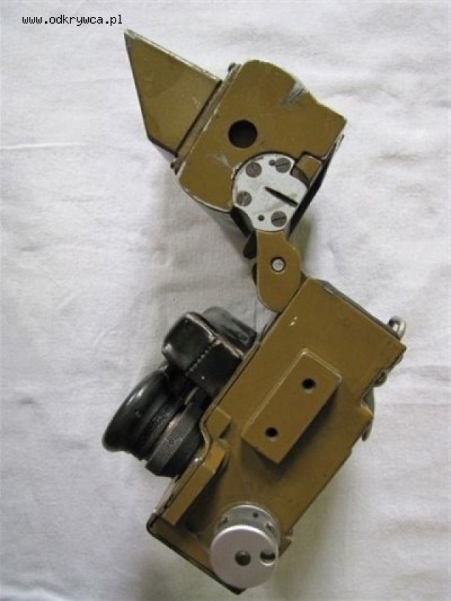

Stoner1972 Napisano 15 Luty 2010 Autor Napisano 15 Luty 2010 Powracając do pytania kolegi Mareckiego, na pewno przyrząd optyczny który przedstawiają zamieszczone przez Ciebie zdjęcia nie jest celownikiem, a peryskopowym urządzeniem obserwacyjnym. Nie wiem czy ma konstrukcję obrotową, chyba nie, bo nic na to nie wskazuje. Trudno też stwierdzić czy to jakiś krewniak MK-4, choć na zamieszczonym obok zdjęciu na którym umieściłem trzy fotografie przedstawiające z różnych ujęć typowy przyrząd MK-4 widać kilka cech zbieżnych dla obu urządzeń.
