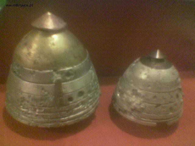

Witam, prosze o identyfikacje zapalnika po prawej(ten po lewej to standardowy 76mm dla porównania).
Wykonany prawie w całosci z aluminium,czy moze to byc jakas wersja oszczednościowa?
Czy znacie koledzy jakies rosyjskie strony z tą tematyka?
Za wszystkie sugestie dziekuje z góry i pozdrawiam.
Paweł

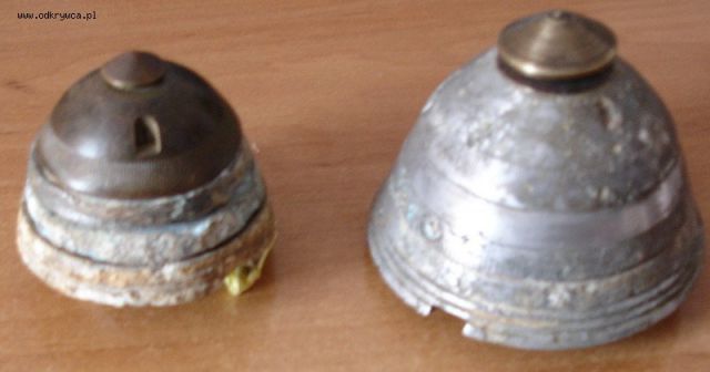

Odnośnie zapalników to będzie tylko sugestia gdyż nie znam tematu tak jak niektórzy na tym forum. Ale sądzie ze obydwa były zamienne i nie było regulaminowego prikazu który do których pocisków, wszytko zależało od czasu nastaw tych zapalników i od potrzeby ich użycia. Redukcja umożliwiała zastosowanie różnych zapalników.

Więc jednak będzie to zapalnik od szrapnela 122mm lub 152mm.Ze zdjęcia wynikało ze jest on niewiele większy od zapalnika stosowanego w szrapnelach kalibru 76,2mm, dlatego wydawało mi się że bedzie to soś pomiędzy.Niepotrzebnie zasiałem panikę.Wymiary mojego sa identyczne z Twoim paja.
Posted
Oba te zapalniki są od szrapneli 76,2 mm.Po prawej często spotykany, po lewej wersja rzadzsza, nie wiem czy jest to wersja oszczędnościowa czy nie.

Kolego tomaoth podziwiam wytrwałosc w drążeniu tematu,wielkie dzieki za obszerna identyfikacje z ilustracjami.
Czy te wszystkie zapały twoje bo jesli tak to gratuluje tylu rzadkich caraczków,skad jestes jesli mozna wiedziec.
Paweł
