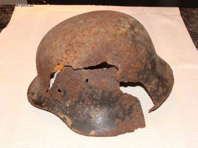

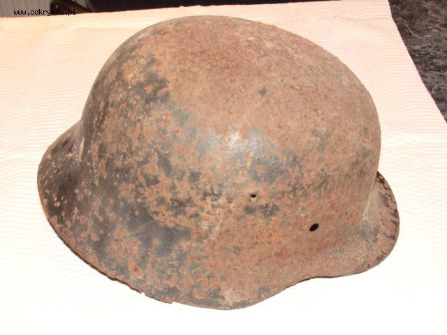

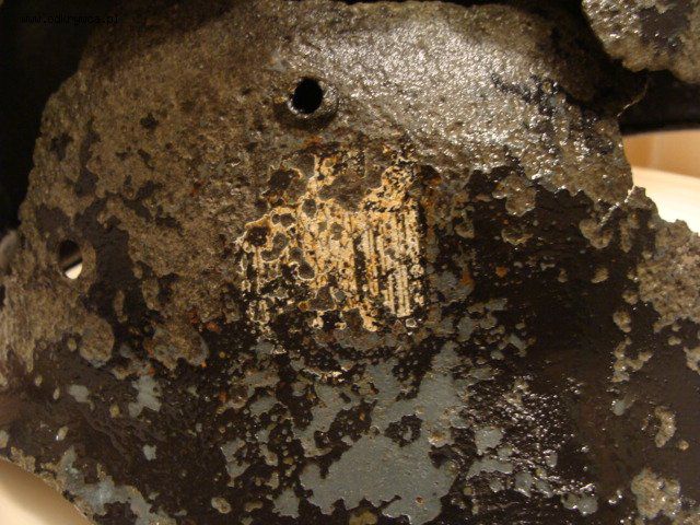

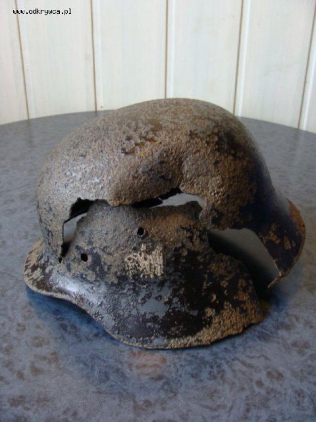

tyfus Napisano 18 Marzec 2011 Autor Napisano 18 Marzec 2011 coś widać ...wrzucony do kwasu - 14.03.2011 roku

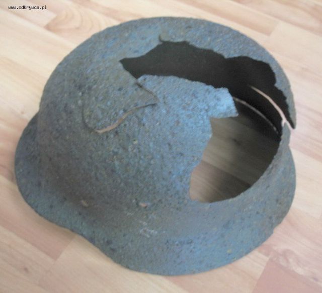

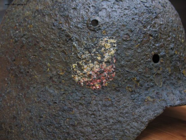

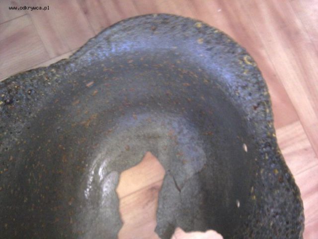

tyfus Napisano 18 Marzec 2011 Autor Napisano 18 Marzec 2011 a to zdjęcia po 5 dniach moczenia - czyli z dzisiejszego dnia, 18.03.20011 rokhełm wyjmuję co drugi dzień, żeby go porządnie wyszorować pod bieżącą wodo, przy użyciu szczoteczki do rąk z twardym włosiem.czemu nie szczota stalowa ? widać na fotkach ...

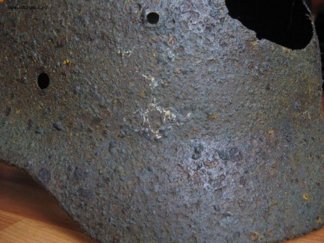

tyfus Napisano 18 Marzec 2011 Autor Napisano 18 Marzec 2011 odnoszę jeszcze wrażenie, że jest na nim trochę oryginalnej farby ... być może się mylę...hełm dalej się moczy w kwasie - kolejne etapy wkrótce-pozdro-
zabi Napisano 20 Marzec 2011 Napisano 20 Marzec 2011 Uważaj na kalkę, może ci ja zeżreć, ja w swoim już straciłem kalke przez zbyt długie moczenie a była ładna..., nasmaruj zabezpiecz jakimś smarem zanim wrzucisz do kwasu znowu

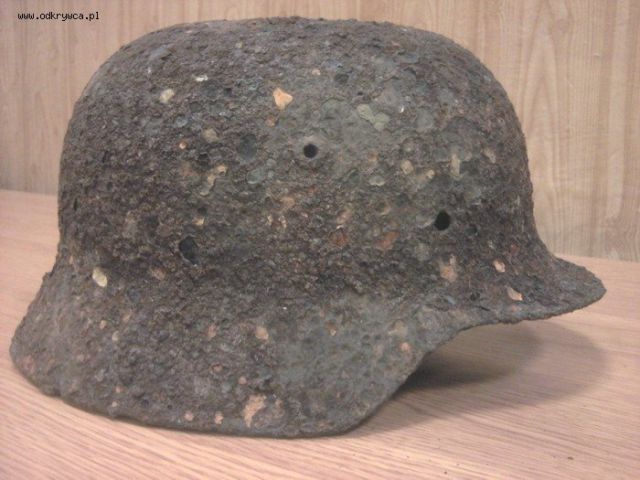

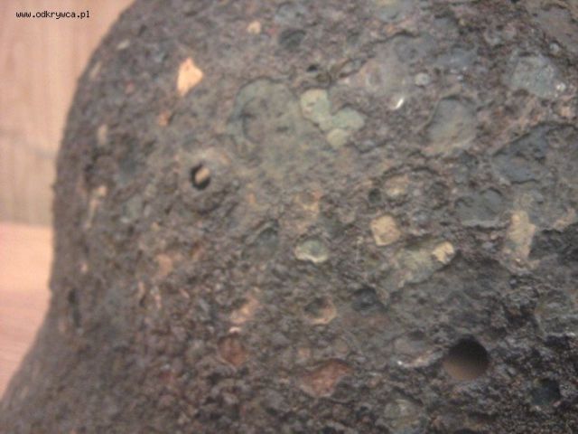

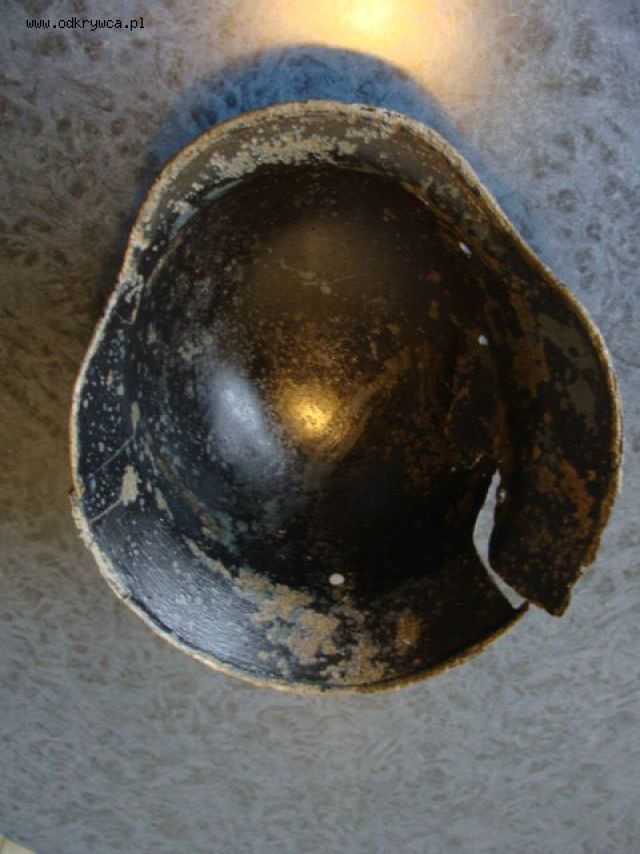

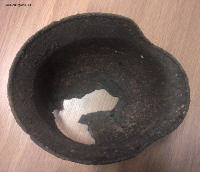

szmilas Napisano 25 Marzec 2011 Napisano 25 Marzec 2011 Witam, dostalem ostatnio taki garnuszek od niemca i postanowilem sprobowac czyszczenia szczawiowym. Musze przyznac ze efekt zaskoczyl mnie bardzo pozytywnie.
szmilas Napisano 25 Marzec 2011 Napisano 25 Marzec 2011 Wyjmowalem go codziennie i czyscilem gabka do naczyn z plynem, probowaem pierwszego dnia urzywac szczotki do rak ale zostawiala slady na farbie.

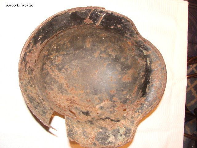

szmilas Napisano 25 Marzec 2011 Napisano 25 Marzec 2011 i srodek. Zachowalo sie sporo farby pierwotnie chelm byl szary nastepnie przemalowany na czarno. Bicie ET 64. Teraz poszla pucha po masce zobaczymy za pare dni jak wyszla.

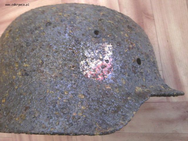

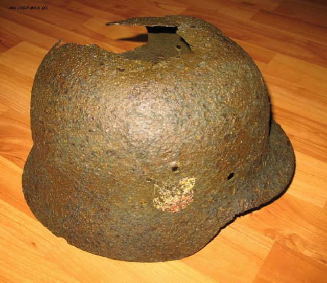

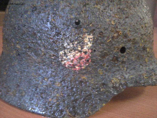

tyfus Napisano 25 Marzec 2011 Autor Napisano 25 Marzec 2011 ja moczenie swojego Helmuta2, już zakończyłem 23.03.2011 - czyli po ... od 18.03 - 6 dniach.Już jest umyti i zakonserwowany. Zdjęcia wkrótce.

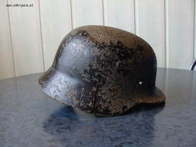

tyfus Napisano 25 Marzec 2011 Autor Napisano 25 Marzec 2011 ok - kilka zdjęć po moczeniuto zrobione z lampą błyskową - odnoszę mocne wrażenie, że widzę na nim zielonkawą farbę ...

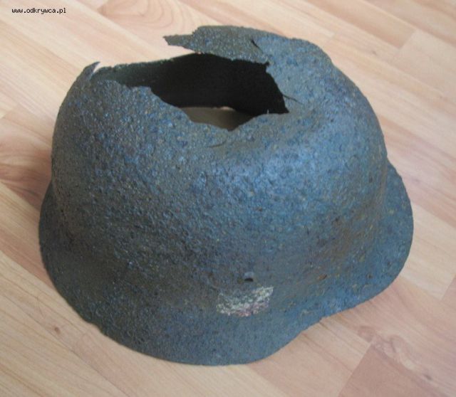

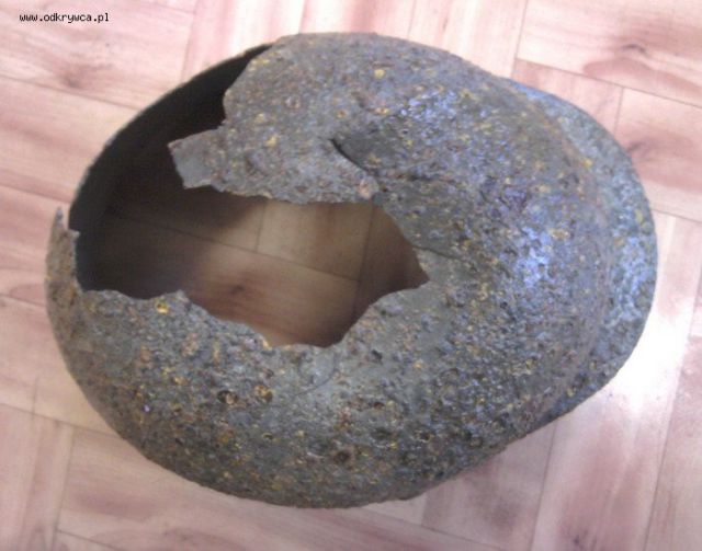

tyfus Napisano 25 Marzec 2011 Autor Napisano 25 Marzec 2011 kalka - jak widać nic jej ne zżarło.zresztą wystarczy popatrzeć na mój hełm radziecki - Sasza - który moczył się prawie dwa tygodnie. Mimo słabego dość stanu - farba przetrwała.

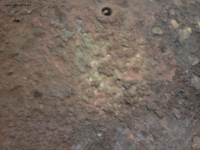

tyfus Napisano 25 Marzec 2011 Autor Napisano 25 Marzec 2011 z drugiej strony również była kalka, ale tu wieloletnia korozja wygrała z nią walkę ...
