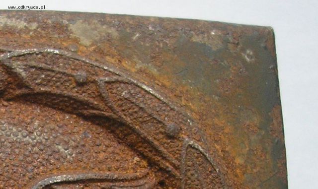

Arbi1000 Napisano 22 Grudzień 2009 Autor Napisano 22 Grudzień 2009 Zrobiłem zbliżenie dla lepszej oceny.Trochę oryginalnej farby i trochę rdzy.Myślę o kwasie szczawiowym.Co Wy na to?
karlol Napisano 22 Grudzień 2009 Napisano 22 Grudzień 2009 powierzchnie oczyscic wata stalową, następnie odtłuść acetonem, kolejny raz watą stalową pojedz i nałąż tanine, usuń jej nadmiar, odtłusć, wata stalowa, kolejna warstwa taniny, zabezpiecz przed warunkami atmosferycznymi np paraloidem.Szkoda farby i klamry by żreć ją kwasem.Karol
karlol Napisano 22 Grudzień 2009 Napisano 22 Grudzień 2009 Jest do kupienia na alledrogo, poszukaj też w wiekszym mieście sklepów dla artystów lub z przedmiotami dla konserwatorów dzieł sztuki.W miejscu załamań oraz tam gdie nie ma oryginalnej powierzchni (farby) podczyść piórkiem z wkłedem z włókna szklanego daje b.dobre efekty.Metoda podana wyżej stosowana jest w pracowaniach konserwacji metalu, da w przypadku Twojej klamry bardzo dobre efekty.
saperski Napisano 22 Grudzień 2009 Napisano 22 Grudzień 2009 Kolego karlol twierdzisz że szkoda farby aby moczyć ją w kwasie np kwas szczawiowy bardzo dobrze usuwa rdze i nie usuwa oryginalnej farby. Kwas szczawiowy można kupić na allegro lub w sklepach chemicznych. Na pewno jest to szybszy i łatwiejszy sposób niż ten który opisałeś.Pozdrawiam
Cyrograf15 Napisano 22 Grudzień 2009 Napisano 22 Grudzień 2009 Przy zabawie w czyszczenie punktowe można uzyskać lepszy efekt jak przy kwasie. To zdecydowanie więcej zabawy ale klamra nie jest wielka. Od waty stalowej lepiej wybiera włóknina w zakamarkach. Dobrze czyścić a mokro" > płyn do naczyń (nie cytrynowy) lub WD40.Wojtek
Arbi1000 Napisano 22 Grudzień 2009 Autor Napisano 22 Grudzień 2009 Dzieki koledzy za podpowiedzi.Kwas już zamówiłem.Pewnie po świętach się za nią zabiorę.
Arbi1000 Napisano 23 Grudzień 2009 Autor Napisano 23 Grudzień 2009 Jak wyczyszczę to pokażę.bjar, będzie następna blaszka po nowym roku.
Arbi1000 Napisano 23 Grudzień 2009 Autor Napisano 23 Grudzień 2009 mam tylko nadzieję, że efekt będzie lepszy od tej odznakiz rowu he,he.

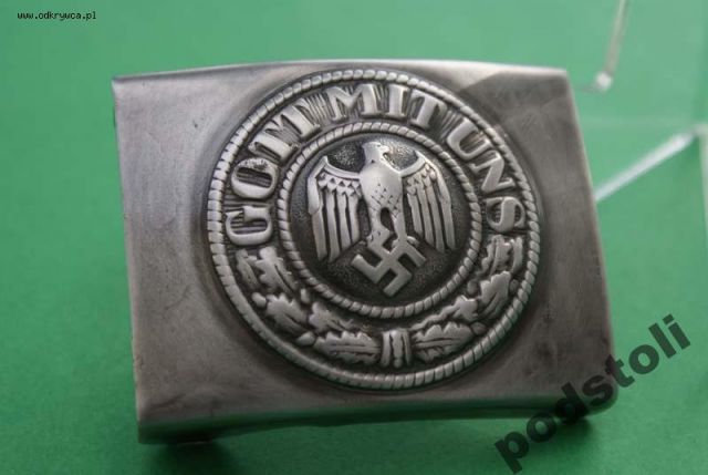

mek100 Napisano 28 Grudzień 2009 Napisano 28 Grudzień 2009 Nie przejmuj się oryginalną farbą. proponuje wyczyścić specjalną szczotką drucianą, zamocowaną np w uchwycie wiertarki. Klamra będzie wyglądać tak jak na zdjęciu. Twoja decyzja.
Diago Napisano 29 Grudzień 2009 Napisano 29 Grudzień 2009 kolego Mek100 nie wiem czy nabijasz posty czy co ;/ ale twoje rady nie są zbyt trafne Pozdro
GeneralRemek Napisano 29 Grudzień 2009 Napisano 29 Grudzień 2009 Tą watę stalową to dostaniesz w każdym sklepie budowlanym i farbiarskim. Powodzenia przy czyszczeniu i pokaż fotki po wszystkimZdrów.!
GeneralRemek Napisano 29 Grudzień 2009 Napisano 29 Grudzień 2009 Przepraszam za dubla, ale chciałem odpowiedzieć na posta kol. mek100. Nie każdemu odpowiada zdzieranie oryginalnej farby, żeby wyczyścić klamrę a błysk" ja np. wolałbym już zostawić nawet chociażby najmniejszy kawałek farby, aniżeli ją zdzierać żeby całkowicie coś wyczyścić.Zdrów.!
Skok Napisano 29 Grudzień 2009 Napisano 29 Grudzień 2009 Mek100 to nawet nie jest Twoja klamra. Pokaż coś swojego co wyczyściłeś w podany przez Ciebie sposób.
8total4 Napisano 29 Grudzień 2009 Napisano 29 Grudzień 2009 na wiertarce to mozna czyscic ogniwa od koparki, ale nie klamry..oryginalna farba to wbrew pozorom bardzo dużo.kwas szczawiowy albo zabawa z fosolem, nic innego.pozdro.

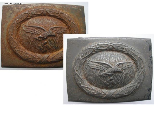

Arbi1000 Napisano 1 Styczeń 2010 Autor Napisano 1 Styczeń 2010 Przed i po kąpieli w kwasie szczawiowym.
8total4 Napisano 3 Styczeń 2010 Napisano 3 Styczeń 2010 taa..a po wiertarce byś miał klamrę oddziałów z fabryki szwajcarskiego sera..
Arbi1000 Napisano 3 Styczeń 2010 Autor Napisano 3 Styczeń 2010 Też mi się wydaje, że nie wyszła źle.Resztki rdzy usunę wykałaczką i trzeba zabezpieczyć przed ponownym utlenianiem.Tej oryginalnej farby było mniej niż myślałem.Nieco więcej jej zostało od spodu.
