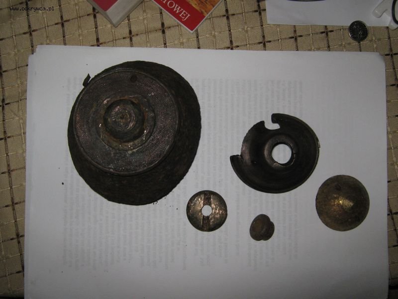

upham18 Napisano 2 Grudzień 2009 Autor Napisano 2 Grudzień 2009 Witam, do identyfikacji to co na zdjęciu, znalezione na pozycjach z 1 wojny. Średnica od spodu ok 120 mm. Mile widziane zdjęcie całego zapalnika jak i pocisku. Pozdrawiam
QB@ Napisano 2 Grudzień 2009 Napisano 2 Grudzień 2009 jezeli krazek jest aluminiowy to jest to dolny fragment zapalnika z wkretką redukcyjną do Carskiego pocisku szrapnelowego Sz-460T kalibru 122 mm do haubicy wz.10
upham18 Napisano 2 Grudzień 2009 Autor Napisano 2 Grudzień 2009 dziękuję za odpowiedź. Pierścień jest mosiężny. Czy to coś zmienia?
manian Napisano 2 Grudzień 2009 Napisano 2 Grudzień 2009 Podczyść i porównaj ale stawiał bym raczej na coś austriackiego http://spaghetti-wars.de/.Pzdr
upham18 Napisano 2 Grudzień 2009 Autor Napisano 2 Grudzień 2009 jutro wrzucę foto po elektrolizie, powiem tylko tyle, że w terenie dużo śladów zarówno po artylerii rosyjskiej (np mosiężne zapały grzybki) jak i kilka szklanek z zapalnikiem austriackim do M8 jak i pełno niezidentyfikowanych mosiężnych tulejek, gwintów itp. Niemieckich śladów brak. Juro wrzucę fotki reszty już wyczyszczonych fantów z tej okolicy, może coś podsunie trop.
QB@ Napisano 2 Grudzień 2009 Napisano 2 Grudzień 2009 mozna jeszcze w jeden sposob sprawdzic czy to austro-wegry czy rosja carska, jezeli mosiadz, to srednica pierscienia winna wynosic 7,1 cm a jezeli aluminium do ok. 6 cm. Nazwe zapalnika postaramy się określić w dalszych postach.
upham18 Napisano 3 Grudzień 2009 Autor Napisano 3 Grudzień 2009 Tak jak obiecałem wrzucam wszystko co znalazłem w promieniu ok 10m od dużego zapalnika.
upham18 Napisano 3 Grudzień 2009 Autor Napisano 3 Grudzień 2009 średnica pierścienia 7cm, średnica pierścienia środkowego 2,5 cm, z boku pierścienia sygnatury 1 W 16
upham18 Napisano 3 Grudzień 2009 Autor Napisano 3 Grudzień 2009 gwintowany na zewnątrz i wewnątrz miedziany pierścień, średnica ok 8 cm, widoczne sygnatury.
upham18 Napisano 3 Grudzień 2009 Autor Napisano 3 Grudzień 2009 gwintowana podkładka średnica 3,5 cm wysokość 8 mm, mosiądz. Przedmiot w środku wysokość ok 10 mm, średnica zewnętrzna ok 25mm, wewnętrzna 12mm
upham18 Napisano 3 Grudzień 2009 Autor Napisano 3 Grudzień 2009 grzybek" Rosja - jakie oznaczenie ma ten czubek zapalnika lub w jakich był używany? Czekam na pomoc w identyfikacji poszczególnych przedmiotów. Pozdrawiam
MK Napisano 3 Grudzień 2009 Napisano 3 Grudzień 2009 Ile Ci tam wyszła średnica spodu po odczyszczeniu? Nie licząc grzybka wszystko to części ck zapalnika, ten miedziany pierścień" jest od M.99 do szrapneli setek"
upham18 Napisano 3 Grudzień 2009 Autor Napisano 3 Grudzień 2009 Witam średnica zapalnika jest między 108 a 120mm ponieważ jest zniekształcony. Zrobiło się jajo" od uderzenia, jutro wyklepię go na okrągło, będą dokładniejsze wymiary. pozdrawiam
manian Napisano 4 Grudzień 2009 Napisano 4 Grudzień 2009 Bardzo podobny do tego twojego http://www.allegro.pl/item838995831_pocisk_150mm_austro_wegry_i_ws_korpus.html. Sorka za wklejanie linków ale nie wiem jaki to konkretnie model.Pzdr
upham18 Napisano 4 Grudzień 2009 Autor Napisano 4 Grudzień 2009 Witam, wg mnie to jest to. Dzięki i pozdrawiam.
