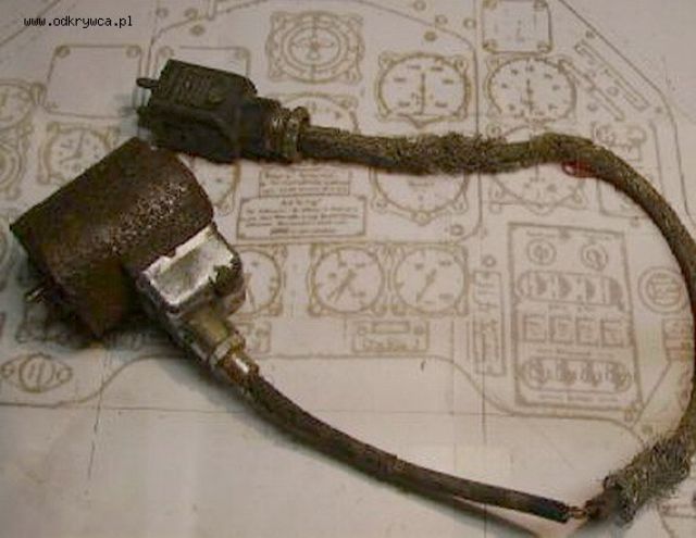

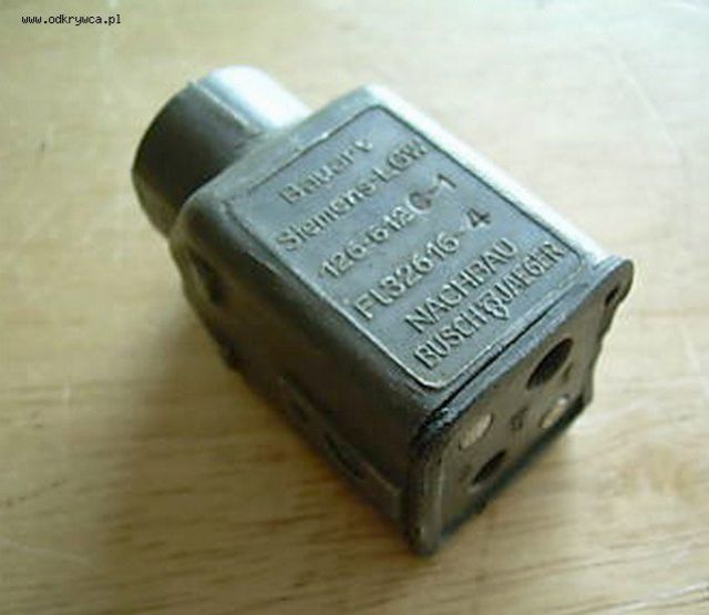

abcd Napisano 18 Maj 2009 Autor Napisano 18 Maj 2009 Na 80 proc.jest to część o lotniczo-niemieckiej proweniencji,może jakiś specjalista od byłby wstanie zidentyfikować element lub przynajmniej sygnatury.
Woodhaven Napisano 25 Maj 2009 Napisano 25 Maj 2009 Stecker (4 Pole, 20A)Fl.32616-1 126-612 A-1Stecker (2 Pole, Kabel +Geber/ MK 08 d-4)Fl.32616-4 126-612 C-1spróbuj odczytać co jest za cyframi 126-612 jak widać twój ma 2 piny
amsel44 Napisano 18 Maj 2009 Napisano 18 Maj 2009 niema tak lekko ... zebu w spisie jaki posiadam pod tym symbolem fl50 plus jeszcze najmniej 3-y cyfry jest kilkaset pozycji ! generalnie mysle ze to wtyczka od zamka bombowego ,ew. przelacznik od zbiornika paliwa ,ew. wtyczka od broni pokladowej np.mg wycofuje sie z mg. to do fl49 ...ale jest np. wtyczka do skrzynki wskaznika ilosci ammo w mojej ukochanej" foce 190....ciezka sprawa , brak tych pozostalych cyfr uniemozliwia id. pozdro.amsel44ps. i jest jeszcze masa innych klamotow gdzie sa takie wtyczki z fl50 cos tam :)

Woodhaven Napisano 25 Maj 2009 Napisano 25 Maj 2009 FL 32616-4 2-pol Steckerdose, - mam wpisane do Me109 Fw190 ale to by trzeba sprawdzić
Woodhaven Napisano 25 Maj 2009 Napisano 25 Maj 2009 FL 32616-4 Teile fur MG 131 oder MG 151 , kabel mit stecker też do sprawdzenia

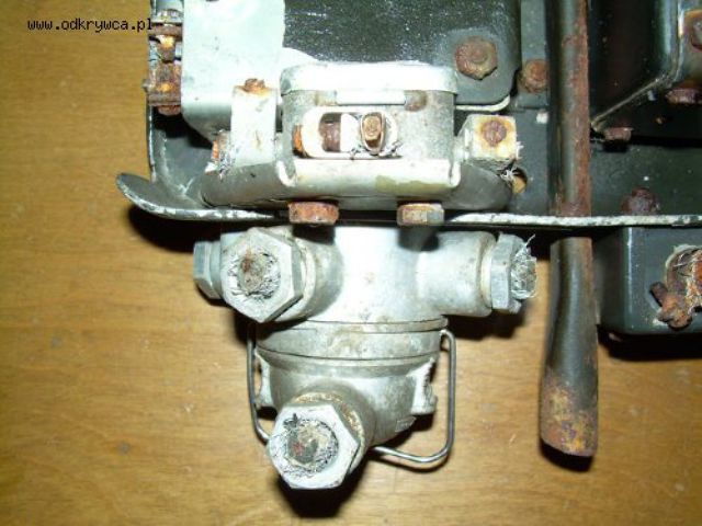

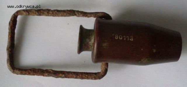

abcd Napisano 6 Lipiec 2009 Autor Napisano 6 Lipiec 2009 Zdjęcie przedmiotu odnalazłem na jednym z forów poszukiwawczych,wg.znalazcy pochodzi z niemieckiego lotniska,widnieje na nim nr.80 113 /może to Fl.nummer?/,pytanie do fachowców,czy to faktycznie niemiecka część lotnicza.
zebu74 Napisano 25 Maj 2009 Napisano 25 Maj 2009 U Mnie również C-1.dodam jeszcze 2 elementy znalezione w pobliżu,może coś się skojarzy.na blaszce wybite TK 3-8 lub 8-8.pzdr

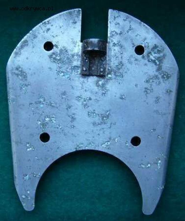

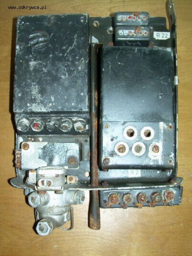

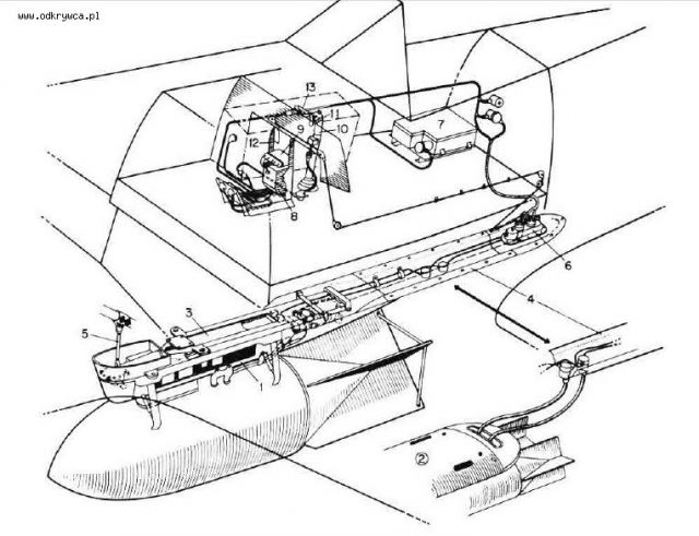

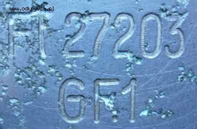

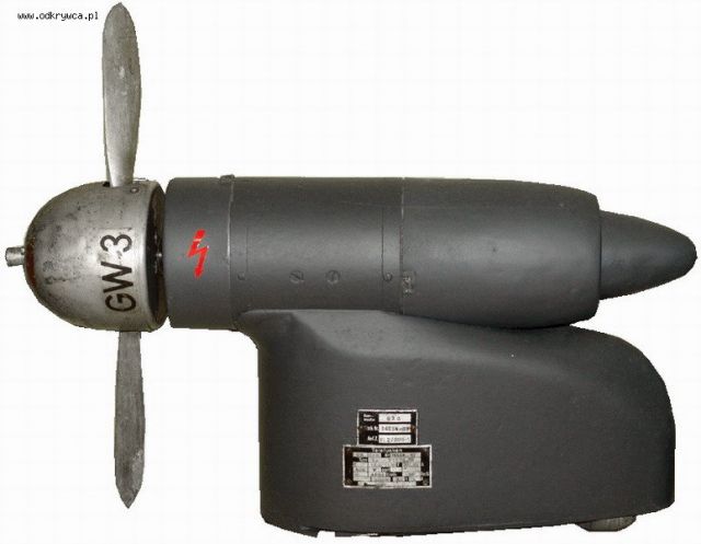

Woodhaven Napisano 19 Maj 2009 Napisano 19 Maj 2009 Zdjęcie 1,2 tak jak podął Amsel podstawa pod generator na zdjęciu generator Fl 27206-1

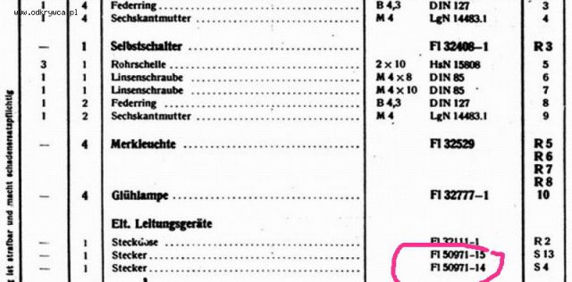

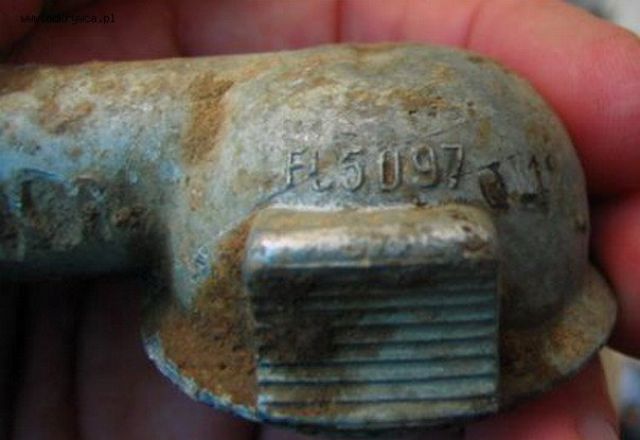

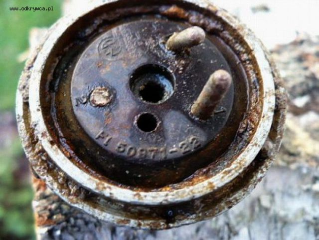

Woodhaven Napisano 19 Maj 2009 Napisano 19 Maj 2009 Jeśli chodzi o wtyczkę to rzeczywiście pozostaje tylko gdybanie szkoda ze nie podałeś ile bolców było w tej wtyczce. Właściwy numer wtyczki znajduje się na ebonicie
Woodhaven Napisano 19 Maj 2009 Napisano 19 Maj 2009 Prawdopodobnie jest to wtyczka FL 50971Wtyczka Fl 50971 występuje w kilkunastu odmianach ( Różne ilości bolców ...męskie, żeńskie ... jak widać na zdjęciach 50971-22 jest to wersja męska z trzema bolcami )

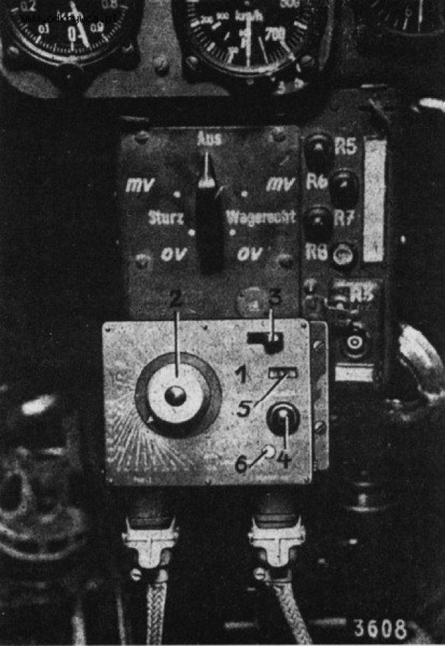

Woodhaven Napisano 19 Maj 2009 Napisano 19 Maj 2009 Wtyczki były montowane wraz z panelem sterowania uzbrojenia bombowego np. ZSK 244A Na samolotach Me 109( Jabos )...
Woodhaven Napisano 19 Maj 2009 Napisano 19 Maj 2009 Różne nr. wtyczkek występowały w samolotach Np. 50971-14 Me 109 50971-15 Me 109 50971-13 Me 109, Fw 190 50971-20 Me 110 50971-21 He 111 50971-22 Fw 19050971-?? Me 262
