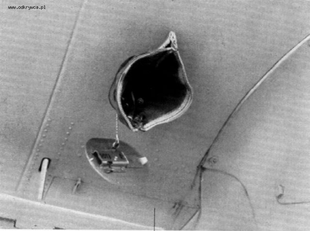

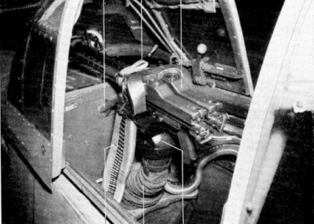

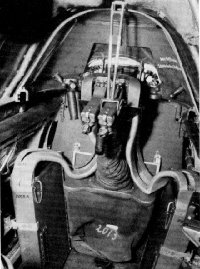

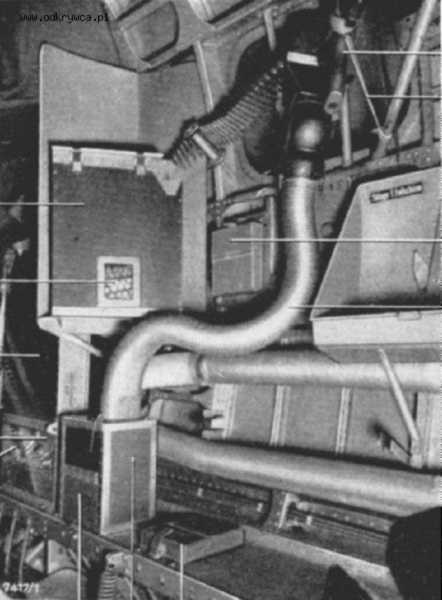

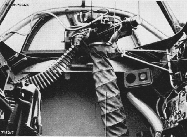

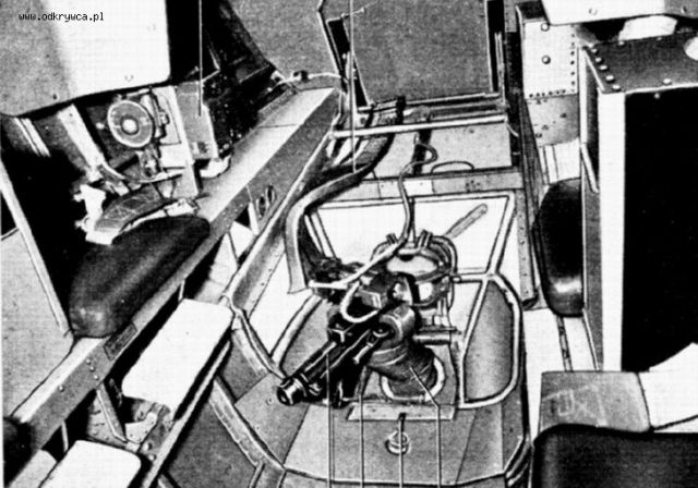

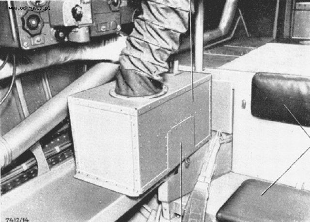

Woodhaven Napisano 17 Maj 2009 Napisano 17 Maj 2009 Na poprzednich zdjęciach widok na kabinę HE 111A tu Ju 87
