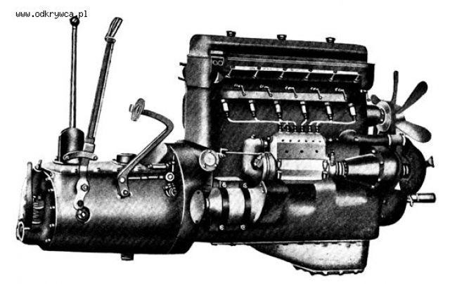

pająk Napisano 9 Kwiecień 2009 Napisano 9 Kwiecień 2009 Silnik Saurer, foto z książki Opis obsługi silnika i podwozia Polski Saurer 4BLDP".
Lukas P Napisano 12 Kwiecień 2009 Napisano 12 Kwiecień 2009 Czyli sprawa wydaje się rozwiązana. Jest to silnik od autobusu Saurer.
