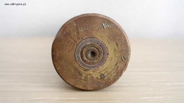

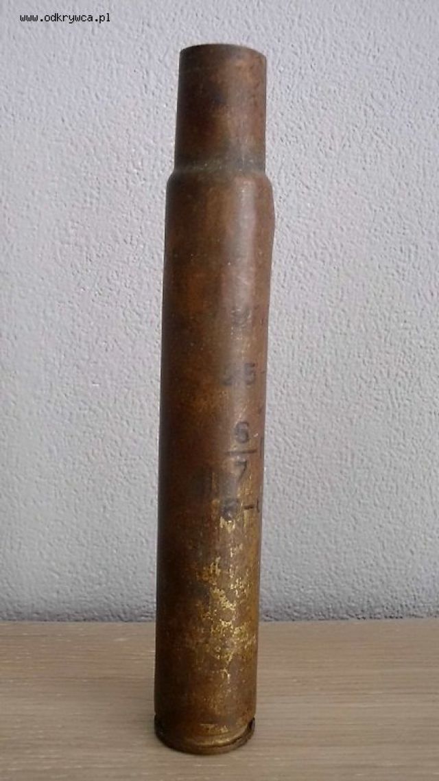

wyspiarz44 Napisano 16 Czerwiec 2014 Napisano 16 Czerwiec 2014 Radziecka łuska armaty p-lot. wz.1940 (72-K) 25x218mmSR

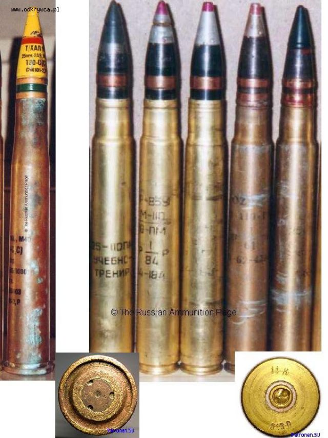

Siwy_x Napisano 19 Czerwiec 2014 Napisano 19 Czerwiec 2014 Rosyjski bofors 25 mm może nie jest zbyt częsty (choć u mnie trafia się o wiele częściej niż rosyjska 37ka) ale to co pokazałeś nie jest od niego. To też rosyjska 25 mm opelotka M-110 lub 110-PM, nie wiem z którego roku, zdaje się że zaraz powojenna, zresztą u ciebie widać chyba datę 47 jak dobrze widzę.Pozdrawiam
wyspiarz44 Napisano 20 Czerwiec 2014 Napisano 20 Czerwiec 2014 Siwy_x , dzieki za informacje . Napisz czym się różni wersja standartowa od morskiej? U mnie to jest rzadkość , wyszło raptem kilka sztuk . Stalowe niestety ...
Ave Danzig Napisano 22 Czerwiec 2014 Napisano 22 Czerwiec 2014 Ta 25mm jest powojenna i nie SR bo to oznaczenie wtoku (S) i kryzy (R), ta łuska ma tylko wtok.Jest to więc 25x218 do armatek morskich M-110 i 110-PM.68-68 - nr partii i rok produkcji 1968, akurat jest zbieżność ale rok jest podawany zawsze drugi w kolejności.184-O - producent: Опытный завод №184, ЗеленодольскO - kod odbioru wojskowegoOgólnie populares, jeśli mosiądz to rzadsza.
wyspiarz44 Napisano 22 Czerwiec 2014 Napisano 22 Czerwiec 2014 Ave jak zwykle można na Ciebie liczyć ;-) dzieki .

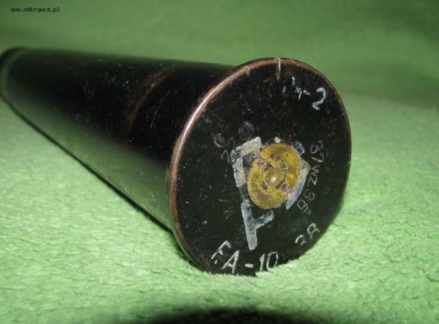

vis1939 Napisano 18 Luty 2015 Napisano 18 Luty 2015 https://forum.odkrywca.pl/uploads/forum_old/photos/picsforum18/tadek1.jpgNa inne bicia bym nie liczył,bo ponoć w seryjnych były tylko takie.
hermaki Napisano 18 Luty 2015 Napisano 18 Luty 2015 Dziękuję visie, tylko dopytam, bo słabo widzę na górze jest FA czy coś więcej?
