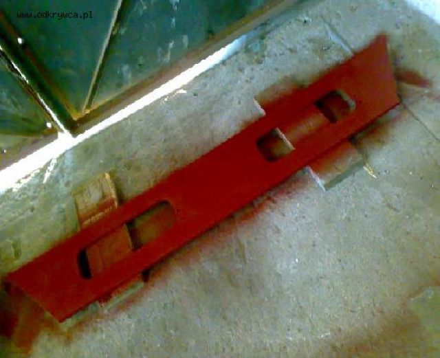

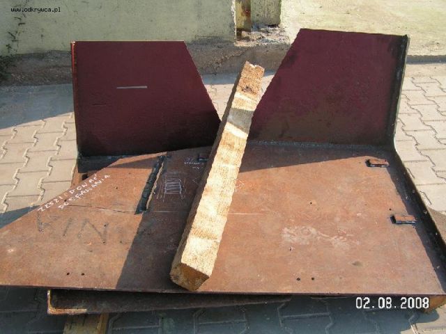

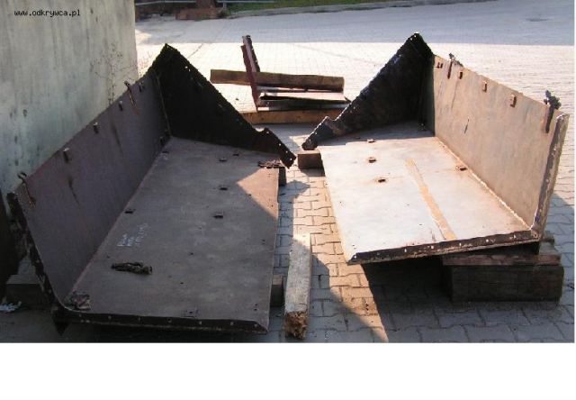

krzysio87 Napisano 21 Luty 2009 Autor Napisano 21 Luty 2009 Lewa strona oryginalna służuła niegdyś za korytko dla zwierzączków natomiast prawa to własnoręcznie zrobiona kopia.

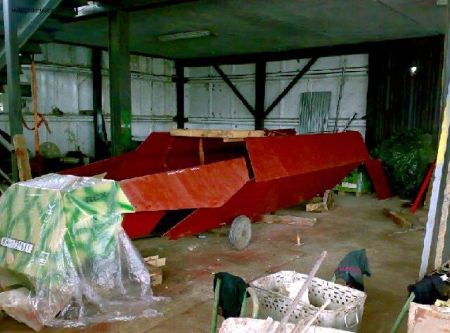

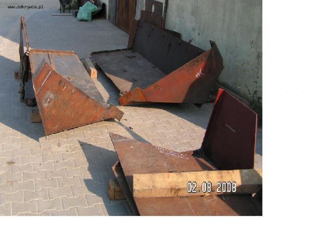

krzysio87 Napisano 21 Luty 2009 Autor Napisano 21 Luty 2009 a to focia ogółu wieczorem wrzuce fajniejsz fotki pozdrawiam
krzysio87 Napisano 21 Luty 2009 Autor Napisano 21 Luty 2009 buda poskładana w miare do kupy a po zdobyciu ramy dopiero będę spawał dalej (nie chciałbym żeby uciekły jakieś centymetry)

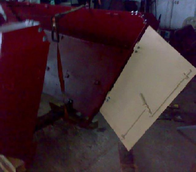

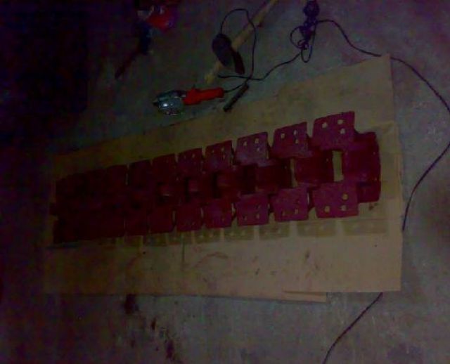

krzysio87 Napisano 21 Luty 2009 Autor Napisano 21 Luty 2009 Dzięki przyjaciołom udało się zwymiarować przednią blachę pod wizjery i zrobić replikę
krzysio87 Napisano 21 Luty 2009 Autor Napisano 21 Luty 2009 kawałek gąsielniczki już niedługo zamknę drugą
Razzzz85 Napisano 22 Luty 2009 Napisano 22 Luty 2009 Gratuluje samozaparcia i wytrwałości. Super fotki, a można by prosić o więcej informacji:]? Większość części to oryginały czy też sporo było dorabiania tak jak wizjer czy boczek.
krzysio87 Napisano 22 Luty 2009 Autor Napisano 22 Luty 2009 kopie to tylko boczek i okulary pod wizjery reszta to oryginał, kopie robiłem dla tego z tego powodu że w tym kraju za zwykłą burtę rozerwaną na pół trzeba dać ok 6000 zł natomiast blaszka utwardzana 3 dni pracy dały wspaniałe efekty.
Razzzz85 Napisano 22 Luty 2009 Napisano 22 Luty 2009 Super i jeszcze raz gratulacje, sporo czasu musiało zając zebranie wszystkich elementów niezbędnych do odbudowy:] jeszcze tylko ramy brakuje tak ( z tych najważniejszych elementów) przypuszczam ze silnik nie będzie jednak oryginalny tylko w zastępstwie coś weźmiesz. Pozdrawiam.

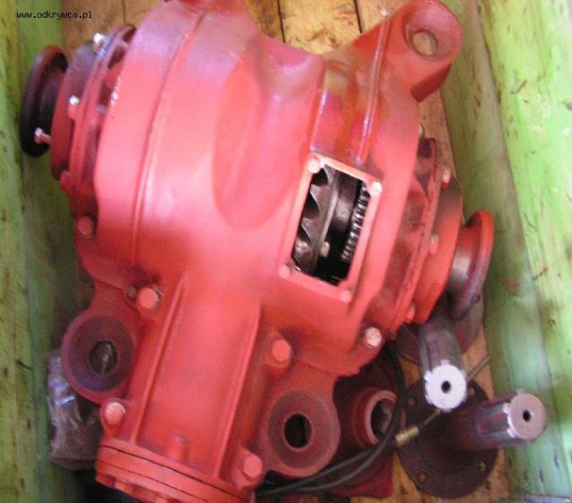

krzysio87 Napisano 23 Luty 2009 Autor Napisano 23 Luty 2009 witam powiem szczerze, że bałem się troszke tego rozgłosić z tego względu że nawet jak znajomi przyjeżdzali zobaczyć to co już jest zrobione to pierwsze pytanie padało takie skąd go wyciągnołeś" ,Potem dopiero zauważyli że lewa burta jest zrobiona nowiutka bez ani jednego wrzerku natomiast prawa jest oryginalna z bardzo interesującymi numerami, a wiadomo jacy są niektórzy ludzie.Pozdrawiam Krzyś,Apropos poszukuje zwolnicy do 251, hamulcy do niej i chamulcy pomocniczych do dyfra.
