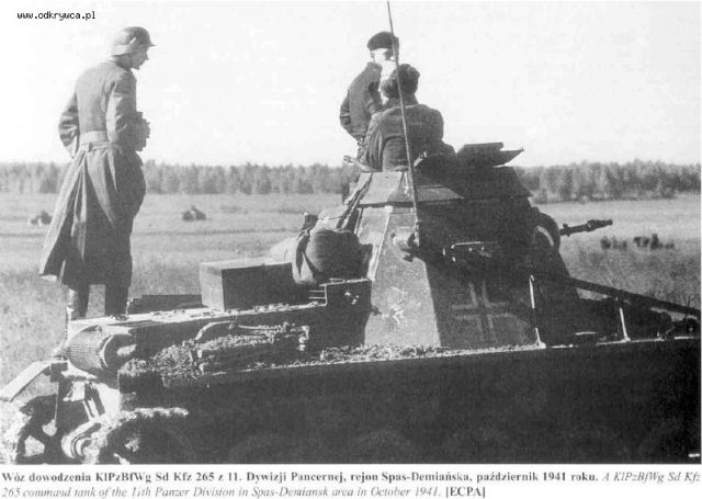

Woodhaven Napisano 14 Luty 2009 Napisano 14 Luty 2009 KIPzBfWg ( 3 KI B ) z 8 D Panc, front wschodni 1941

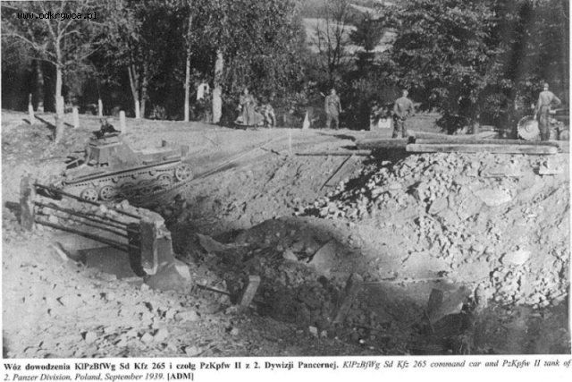

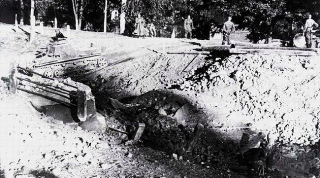

Woodhaven Napisano 14 Luty 2009 Napisano 14 Luty 2009 KIPzBfWg ( 2 KI B ) prawdopodobnie z 5 Dpanc okolice Rawy Ruskiej 16 września 1939

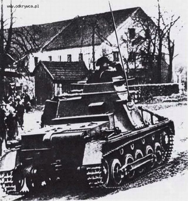

Woodhaven Napisano 14 Luty 2009 Napisano 14 Luty 2009 KIPzBfWg ( 2 KI B ) podczas Anschlussu Austrii 1938

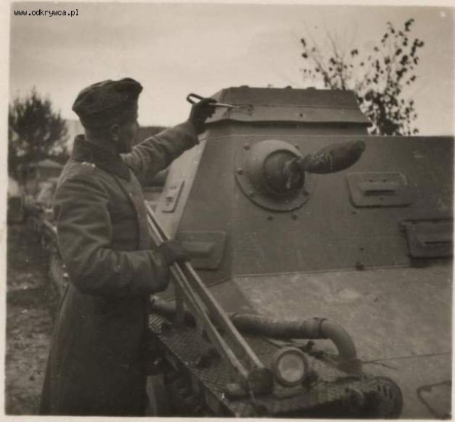

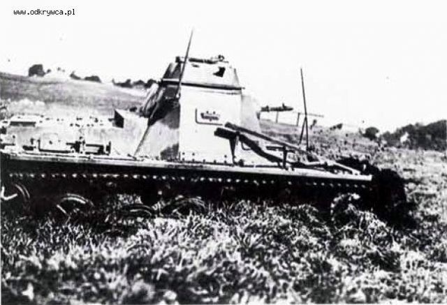

tendrzak Napisano 14 Luty 2009 Napisano 14 Luty 2009 już raz jekiedyś prezentowałem to zdjęcie . Mam je w zbiorze zdjęć które wydano po kampani wrześniowej prezentującą walki w polsce . Przedstawia żołnierza trzymającego pocisk z UR-a i pokazującego przestrzelinę w kadłubie. Jeżeli chodzi o oczywiście o ten czołg
