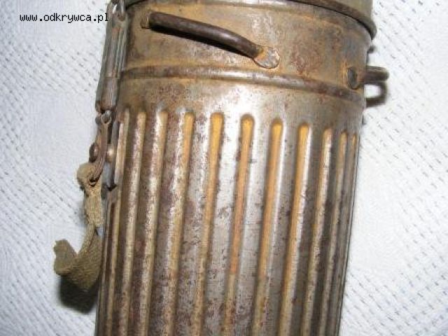

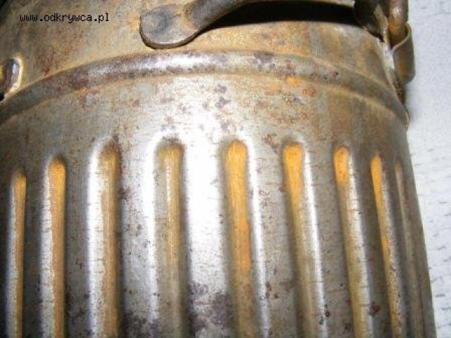

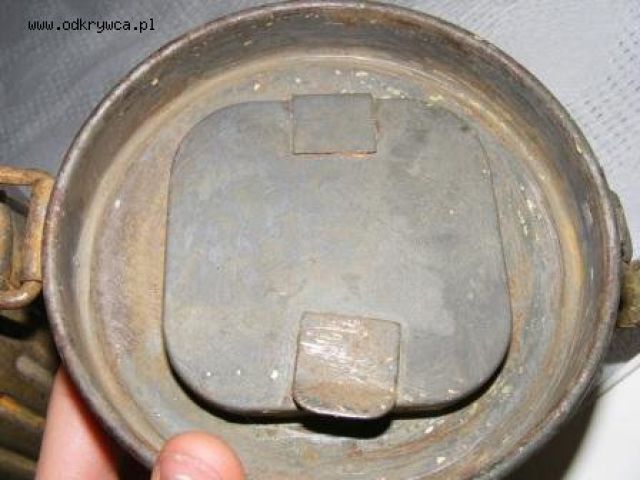

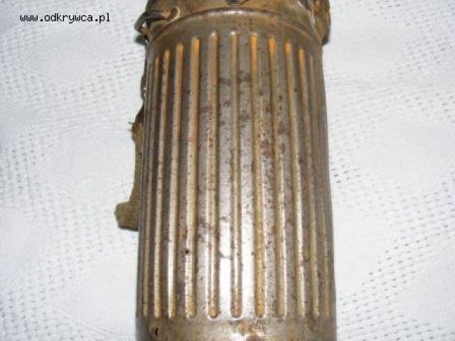

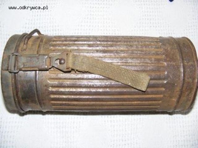

ensiferum3 Napisano 2 Styczeń 2009 Autor Napisano 2 Styczeń 2009 I co ja mam z nią począć ?Trochę farby zostało i pasek jest a stal zdrowa.Bawić się fosolem czy spryskać ogniska rdzy wd-40?

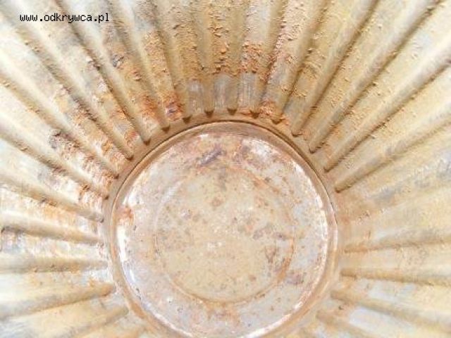

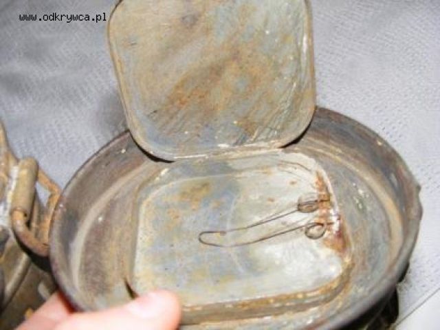

ensiferum3 Napisano 2 Styczeń 2009 Autor Napisano 2 Styczeń 2009 Ale Niemiec nie ma wacików, ściereczek.

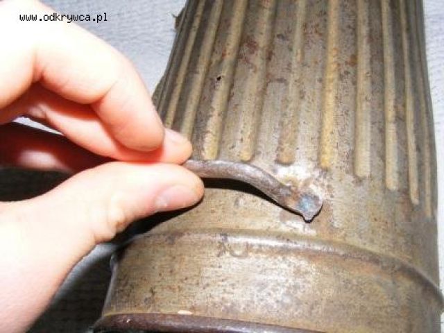

ensiferum3 Napisano 2 Styczeń 2009 Autor Napisano 2 Styczeń 2009 Urwał ktoś na chama uszko.Część blachy jest na uszku i idealnie pasuje, skleić Poksipolem przeźroczystym?
Cyrograf15 Napisano 2 Styczeń 2009 Napisano 2 Styczeń 2009 Uszko bym przyspawał. Farby niewiele, pobaw się fosolem, ja bym to malował.Wojtek
kloki Napisano 4 Styczeń 2009 Napisano 4 Styczeń 2009 Też tak uważam. Za mało oryginalnej farby, żeby się bawić w jej odzyskiwanie. Przy 40% pokrycia zastanawiam się czy nie odzyskiwać zamiast malować. Przy takiej ilości bym się nie zastanawiał. Idealny egzemplarz do wyczyszczenia a blache" pociągnięcia podkładem i pomalowania na odpowiedni kolor.Pozdr.
magnus992 Napisano 4 Styczeń 2009 Napisano 4 Styczeń 2009 Ja proponowałbym puszeczkę wypiaskować, a następnie pomalować.Pozdawiam.
Cyrograf15 Napisano 4 Styczeń 2009 Napisano 4 Styczeń 2009 Piaskowanie będzie trudne aby paska nie zniszczyć.Wojtek
ensiferum3 Napisano 4 Styczeń 2009 Autor Napisano 4 Styczeń 2009 Piaskowanie odpada, pobawię się fosolem lub jak mnie będzie stać to kupie kwas szczawiowy.Na razie porządnie spryskałem wd-40 i stoi spokojnie.

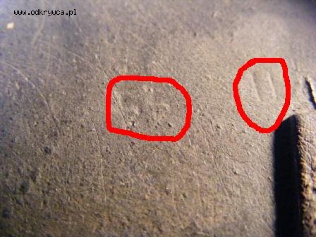

ensiferum3 Napisano 17 Styczeń 2009 Autor Napisano 17 Styczeń 2009 Witam ostatnio znalazłem takie znaki co one oznaczają?
