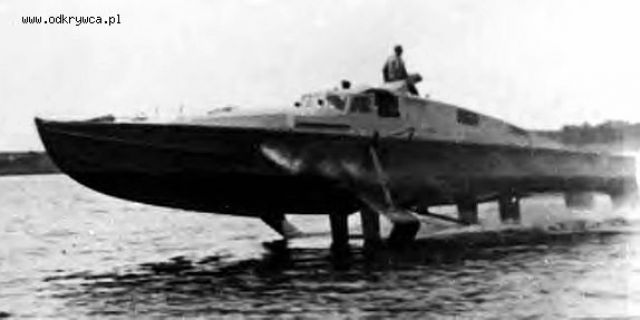

balans Napisano 5 Grudzień 2008 Autor Napisano 5 Grudzień 2008 Myślę, że to ciekawy i bardzo mało znany epizod II wojny Światowej. Epizod trochę też związany z naszą historią, bo przynajmniej część z tych okrętów pływała po Bałtyku, a więc pewnie wypływała z naszych obecnych portów.Sama idea okrętów na płatach nośnych była znana już od 1891 roku [patent Lamberta], ale to niemiecki konstruktor H. F. Schertel zastosował podwójne płaty nośne w układzie V, co zaowocowało całą serią wybudowanych w czasie wojny wodolotów.Wątek założyłem, aby [jeżeli będzie tylko zainteresowanie forumowiczów] zgromadzić tu wszystkie dostępne informacje na temat tych ciekawych okrętów. Przyznam, że po cichu liczę na nieocenionego kol. Woodhavena...Na zapodanym zdjęciu niemiecki wodolot transportowo-desantowy VS.8 [mógł zabierać na pokład nawet czołg]. Po wojnie został przejęty przez ZSRR i dał tam początek szybkiego rozwoju wodolotów w tym kraju.

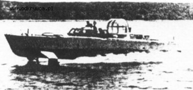

balans Napisano 5 Grudzień 2008 Autor Napisano 5 Grudzień 2008 Trochę pogooglowałem" i znalazłem znacznie lepszej jakości zdjęcie tego okrętu. No i jeszcze informację, że jednostki tego typu były planowane do szybkiego przerzutu czołgów z Sycylii do Afryki, a prototyp [na zdjęciu] miał w trakcie prób na Bałtyku wypadek [w czasie sztormu wpadł na mieliznę].

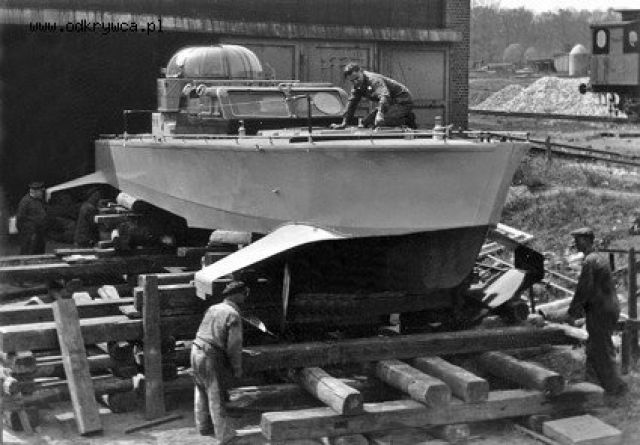

balans Napisano 7 Grudzień 2008 Autor Napisano 7 Grudzień 2008 Szukając w necie wojennych wodolotów, trafiłem na stronę Hydrofoil History gdzie znalazłem kilka ciekawych zdjęć, a ponieważ nie znalazłem na niej zastrzeżeń odnośnie praw autorskich to je zapodam [z podaniem źródła].Na pierwszym jest szybki stawiacz min VS-6.
balans Napisano 7 Grudzień 2008 Autor Napisano 7 Grudzień 2008 Jeszcze jedno zdjęcie tego okrętu [źródło j.w.].Nie mogę niestety odszukać w necie zdjęć szybkich patrolowców, przebudowanych później na szybkie trałowce TS-1 - TS-6.Znalazłem jedynie informację, że M372 [ex TS-3] zatonął na minie 13.05.1944 roku w rejonie Świnoujścia wg. innych źródeł zatopiły go sowieckie samoloty [co wydaje się raczej mało prawdopodobne w tym czasie]. Jest natomiast trochę ciekawych informacji na temat niezrealizowanych już projektów, np wodolotów napędzanych silnikami odrzutowymi, czy też wodolotu/miniaturowej łodzi podwodnej. Trzeba przyznać, że pomysłów Niemcom nie brakowało...

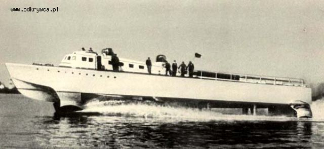

balans Napisano 7 Grudzień 2008 Autor Napisano 7 Grudzień 2008 Kolejne dwa zdjęcia ze strony Hydrofoil History, tym razem ponownie szybki transportowiec czołgów VS-8.

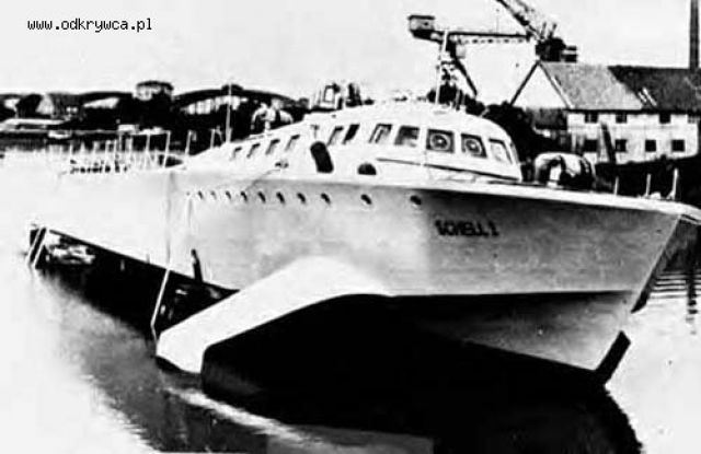

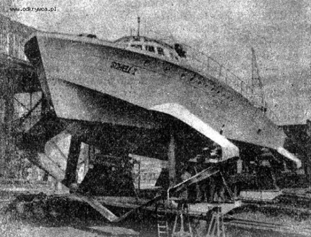

balans Napisano 25 Styczeń 2009 Autor Napisano 25 Styczeń 2009 Na stronie Hydrofoil History pojawiło się niedawno zdjęcie ścigacza patrolowego na płatach nośnych z serii TS-1 - TS-5, czyli późniejszych szybkich trałowców M278, M371-374 i M387.Zdjęcie jest niewielkiego formatu i niezbyt wyraźne, ale zawsze to już coś. Tu małe sprostowanie, wg. Ryszarda Kaczkowskiego Skrzydlate Okręty" wyd. z serii Sowy" w 1979 roku, M372 został zatopiony na Bałtyku nie w 44, a w 1945 roku.W dalszym ciągu nie mogę odnaleźć w necie zdjęć kutra torpedowego VS-7, dużego kutra torpedowego VS-10, czy też mocno zaawansowanych w budowie kutrów desantowych VS-11 - VS-14.

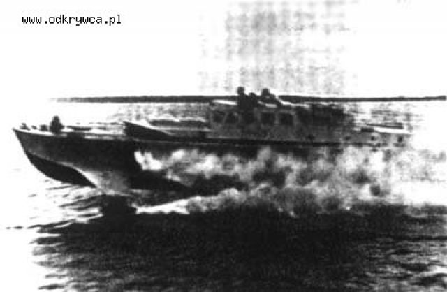

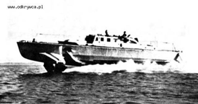

balans Napisano 17 Luty 2009 Autor Napisano 17 Luty 2009 Kuter torpedowy VS-7 pewnie jeszcze podczas prób bo nie widać na pokładzie uzbrojenia [2 działka 20 mm i 2 wyrzutnie torped 450 mm].

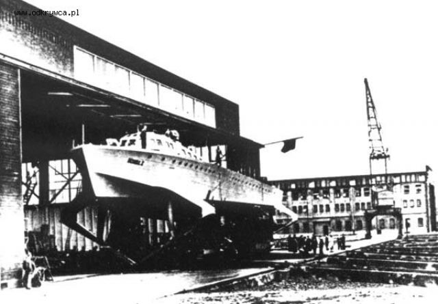

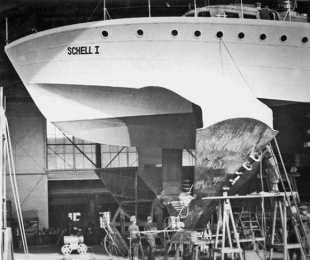

balans Napisano 22 Luty 2009 Autor Napisano 22 Luty 2009 Dzięki Woodhaven za linki do ciekawych stron.Dla mnie największą niespodzianką jest kapitalne zdjęcie ścigacza patrolowego z serii TS zamieszczone na stronie raddampfer-kaiser-wilhelm.de/...
Woodhaven Napisano 22 Luty 2009 Napisano 22 Luty 2009 Zdjęcie pochodzi z książki Tragflügelboote des Schertel-Sachsenberg-Systems - Eine deutsche EntwicklungKtórej niestety nie posiadam na stanie ..... ale jak widać jest to bardzo interesująca pozycja Pozdrawiam
