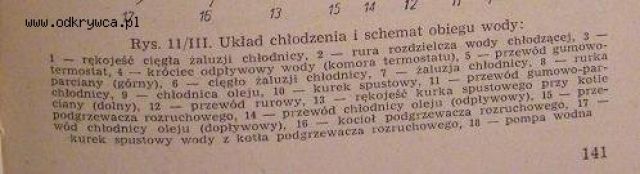

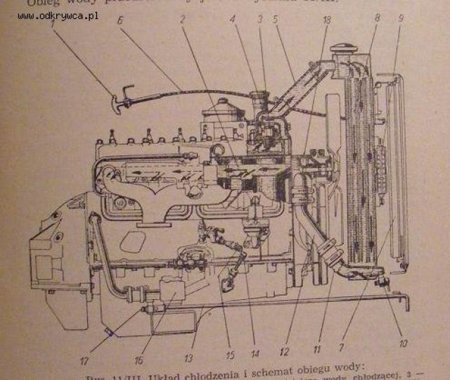

climbero Napisano 11 Styczeń 2013 Napisano 11 Styczeń 2013 Ok silnik mam, stoi w ramie. Ale mieć to nie wszystko ;) może mi ktoś przesłać fotkę komory silnika od strony wydechu ? Interesują mnie połączenia przewodów wodnych do nagrzewnicy. Poza tym mam taki kranik na bloku silnika bliżej skrzyni, do którego też dochodzi jakiś przewód i niestety nie wiem gdzie go podpiąć :/.
spz kurz Napisano 11 Styczeń 2013 Napisano 11 Styczeń 2013 jak nie masz dokumentacji technicznej to ci trochę ciężko to składać :-( ?
climbero Napisano 13 Styczeń 2013 Napisano 13 Styczeń 2013 Składam 63. Co do dokumentacji to mam trochę zdjęć i schematów ale brakuje mi właśnie podłączenia do nagrzewnicy. Silnik niestety nie był kompletny i dlatego mam z tym kłopot. Największy problem mam teraz z drewnem, konstrukcja drzwi i rama kabiny. Ale pomału się robi. Na wiosnę powinien wyjechać.
