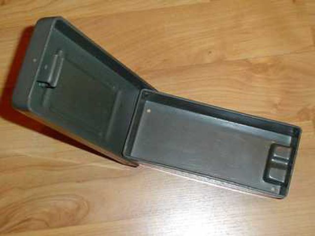

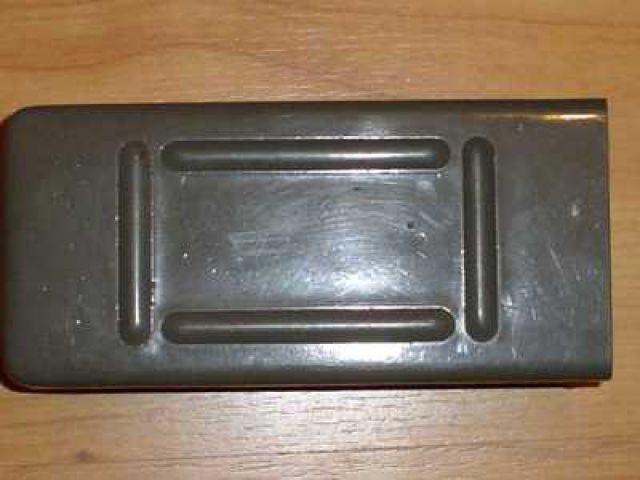

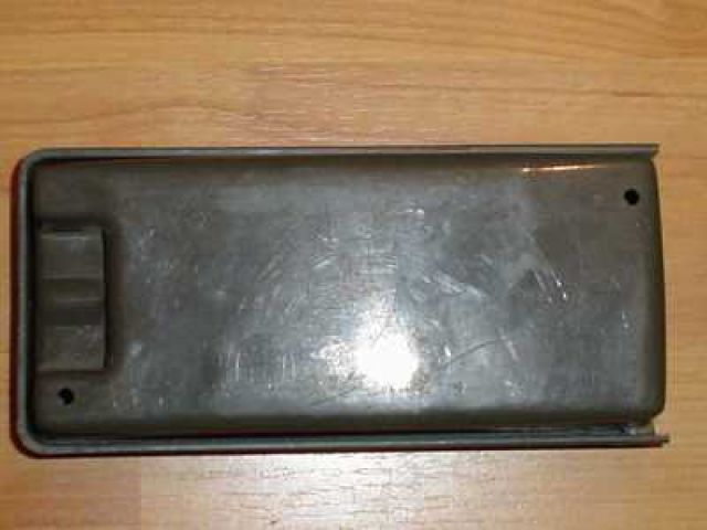

Jadzia Napisano 19 Luty 2004 Autor Napisano 19 Luty 2004 Witam, zamieszczam zdjęcie miny, o której wiem tylko tyle, że jest to współczesna konstrukcja i pochodzi z Półwyspu Bałkańskiego. Jeśli ktoś wie coś więcej to będę bardzo wdzięczny za wszelkie informacje.pozdrawiam Jadzia
bjar_1 Napisano 20 Luty 2004 Napisano 20 Luty 2004 Kiedys mieliśmy w szkole zbitki z takiej miny drewnianej (PMD-6) z kostką dymną - na lekcji PO. Kumpel wyciągnął zawleczkę z zapalnika :) i taki czerwony dymek poszedł na całą klasę... wszyscy mieli ubranka w mniejszym ,czy wiekszym stopniu przefarbowane na czerwono. Ale wesoło było :)pzdrbjar_1
Landminer Napisano 20 Luty 2004 Napisano 20 Luty 2004 Jest to mina przeciwpiechotna naciskowego działania typu PMA-1A produkcji byłej Jugosławii. Do tych min stosowano zapalnik naciskowy chemiczny typu UPMAH-1.

feeder Napisano 20 Luty 2004 Napisano 20 Luty 2004 Jeżeli z Bałkanów to najprawdopodobniej jest to przeciwpiechotna P-PMA-1.
Gość Napisano 20 Luty 2004 Napisano 20 Luty 2004 Jest to skrzynkowa mina przeciw piechotna, szeroko stosowana dawniej w drewnianych pudełkach, ostatnio plastykowych. W wersji drewnianej była szeroko stosowana jeszcze nie tak dawno w wojsku polskim. Miny w drewnianych skrzyneczkach są trudno wykrywalne (porównywalnie tak samo jak szklane a znacznie prostrze i tańsze). Dlatego tak często Rosjanie podczas rozminowania używali „kujek” zamiast swoich prymitywnych wykrywaczy. Do skrzyneczki jest wkładana kostka trotylu, otworem przeciwnie do zawiasu. W otwór w kostce trotylu i skrzynkę wsuwa się zapalnik, który uniemożliwia domknięcie do końca skrzyneczki. Tak uzbrojoną minę wsuwa się pod darń z jednej strony podważoną saperką. Nadepnięcie na minę powoduje jej domkniecie i aktywacje zapalnika, poczym następuje wybuch. Podczas ćwiczeń zamiast trotylu mina może być uzbrojona w kostkę dymną (różne kolory dymu najczęściej czerwona , niebieska) w celu oznaczenia pechowego piechura który na ten szajs wlazł.
