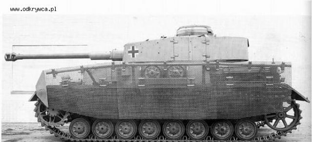

tendrzak Napisano 3 Kwiecień 2009 Napisano 3 Kwiecień 2009 Nieśmiała propozycja , jak robicie mocowania pod ekrany to może zrobić ekrany z siatki , takie też niemcy stosowali , będzie przez siatkę wszystko widać i istotnie założyć na ekspozycji z jednej strony. Zawsze osoba która będzie chciała zrobić sturmbabrowi zdjęcie, uzyska przy odpowiednim fotografowaniu dwie wersje czołgu ( tylko pytanko ile placu przeznaczono na jego ekspozycję ??) bo jak będzie wciśnięty na sztram między inne wozy bojowe to i tak nici z fotografowania bo będzie foto pyska a nie boków ( tak jak jest teraz na ekspozycji z innymi czołgami.)

Frozzer Napisano 3 Kwiecień 2009 Napisano 3 Kwiecień 2009 ekrany z siatki były - a ze szkła nienie rozumiem tego oburzenia
kubelek86 Napisano 4 Kwiecień 2009 Napisano 4 Kwiecień 2009 Thoma Schurzen są uzasadnione dla końca wojny, ale osobiście jak widzę IV z Czech to... 2-3 ekrany zharatane ojowo" zawieszone na szlugu mogą dodać mu autentyczności i pazura"... Btw. nie macie innych problemów :p teraz schurzeny są na tapecie, boje się pomyśleć co będzie jak kamo zaczną nakładać ;/
lefa Napisano 4 Kwiecień 2009 Napisano 4 Kwiecień 2009 Panie Frozzer możesz zamieścic jakieś zdjęcie sztuga IV z ekranami z siatki?Bo przyznam się ze jeszcze takiego nigdy nie widziałem.A za to widziałem raptem TRZY zdjęcia sztuga IV z tym typem ekranów które były w tym pojeżdzie.Dwa przedstawiają rozbitego sztuga gdzieś pod Elblągiem(tak są opisane) i jedno wykonane podobno w Gdyni.
