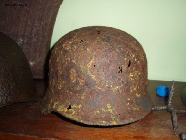

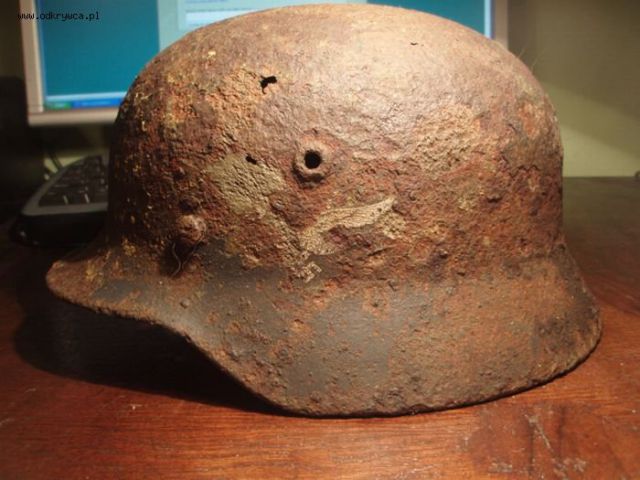

lain Napisano 14 Marzec 2009 Napisano 14 Marzec 2009 wow.niezle.kalka rzeczywiscie rewelacyjnie wyszla jak na wykopek.pozdro.
pelikan85 Napisano 14 Marzec 2009 Napisano 14 Marzec 2009 i co najśmieszniejsze tej kalki w zasadzie nie było a jak ładnie wyszła farba jest ciemniejsza wyszła blado bo robiłem foty z lampą,ale ogólnie jestem zadowolony z działania kwasupozdrawiam
antykor-art Napisano 14 Marzec 2009 Napisano 14 Marzec 2009 Informacja dla użytkowników: kwas szczawiowy rozpuszcza tylko czerwoną rdzę, w praktyce stosuje się do tzw.chemicznego polerowania, można dodać parę kropel kwasu siarkowego w celu głębszego szybszego efektu, na powierzchni przedmiotu może pojawić siężółty nalot nierozpuszczalnego szczawianu, który po jakimś czasie na powietrzu albo po podgrzaniu może się utleniać i rozkładać tworząc cienką rdzę, dlatego po wyjęciu przedmiot należy zabezpieczyć przed korozją. Stężenie kwasu zależne od ilości rdzy, max. 20%.Kwas fosforowy służy właściwie do zabezpieczenia stali przedkorozją bo tworzy dość szczelną odporną powłokę na czystej stali. Nigdy do stali nie stosować zwykłej soli po jakimś czasie może być przyczyną wżerów.Do kolorów służą inne środki.

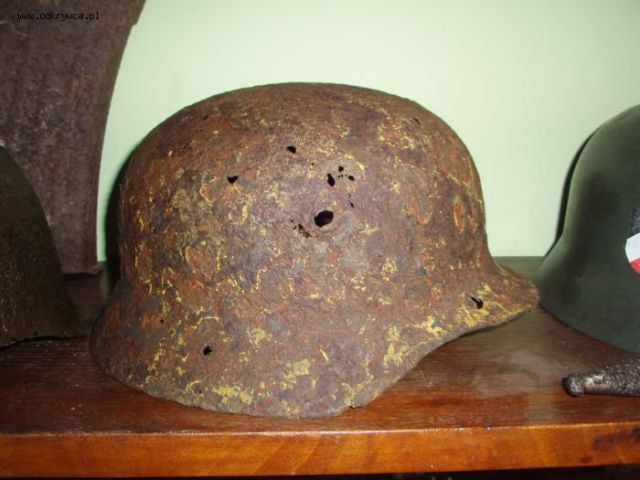

kurkow Napisano 15 Marzec 2009 Napisano 15 Marzec 2009 No noChylę czoło. Ja nigdy nie bawiłem się w takie eksperymenty, ale widzę, że czas najwyższy. Zalega mi na półce jeden wz.31, na którym jest dosyć sporo farby. Przybrała ona teraz podobny kolor do rdzy, ale po kąpieli w kwasie może wyjść konkret...pochwalę się po skończonym zabiegupozdrawiamkurkow
kurkow Napisano 6 Kwiecień 2009 Napisano 6 Kwiecień 2009 A miałbym jeszcze pytanie jedno. Ile hełmów można wciepnąć do jednego roztworu? Nie chodzi mi o objętość wiadra i takie inne pierdoły, tylko czy kwas traci po iluś godzinach swoje właściwości. Możliwe, że nazbiera mi się trochę tych złomów do potraktowania kwasem. Jeżeli bawiłbym się tym przez 3/4 dni czy ten kwas się nie ulotni jakoś z wody?Przy okazji... bardzo to śmierdzi? Nie wiem, czy można tym będzie operować w pokoju.

kurkow Napisano 10 Kwiecień 2009 Napisano 10 Kwiecień 2009 No i po robocie. Pordzewiały wz.31 okazał się mieć na sobie około 30%-40% farby. Raduje się moje serce.Niedługo wrzucę zdjęcia.
Prezes14 Napisano 12 Kwiecień 2009 Napisano 12 Kwiecień 2009 pięknie wyszedł :) jak możesz daj lepsze fotki. Pozdro
