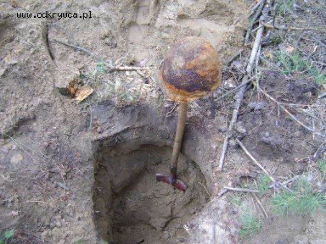

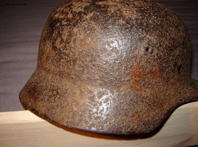

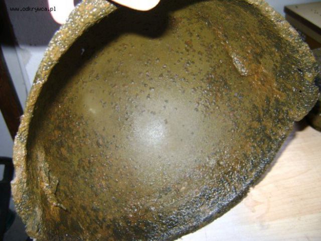

thomson Napisano 14 Grudzień 2008 Napisano 14 Grudzień 2008 Tak wyglądał hauer po wykopaniu. Rtlko w jednym miejscu było widać prześwitującą farbe. Reszta to była zaawansowana rdza.

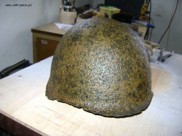

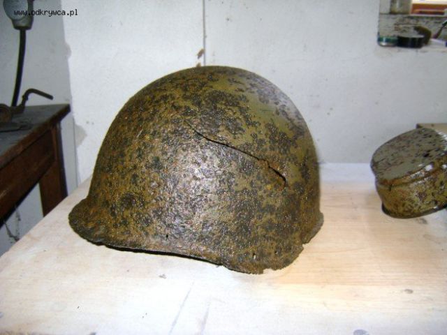

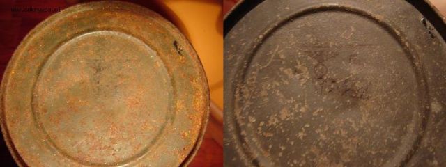

thomson Napisano 14 Grudzień 2008 Napisano 14 Grudzień 2008 Po 2 tygodniach wytężonej pracy widać efekty!!!

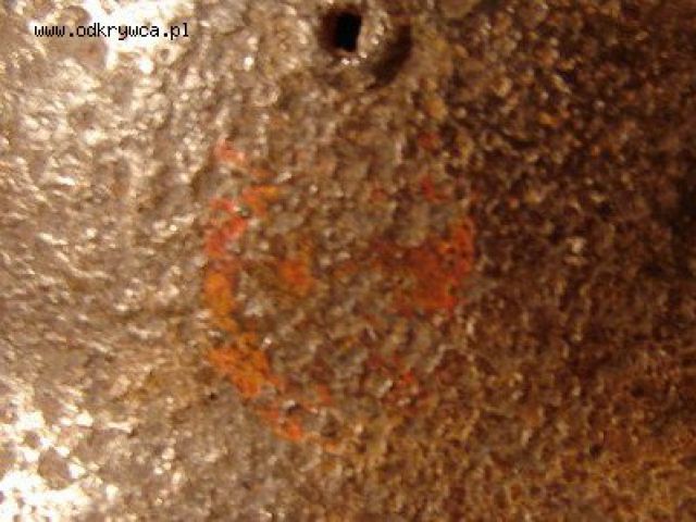

thomson Napisano 14 Grudzień 2008 Napisano 14 Grudzień 2008 W 70 % na hełmie widoczna jest oryginalna farba.

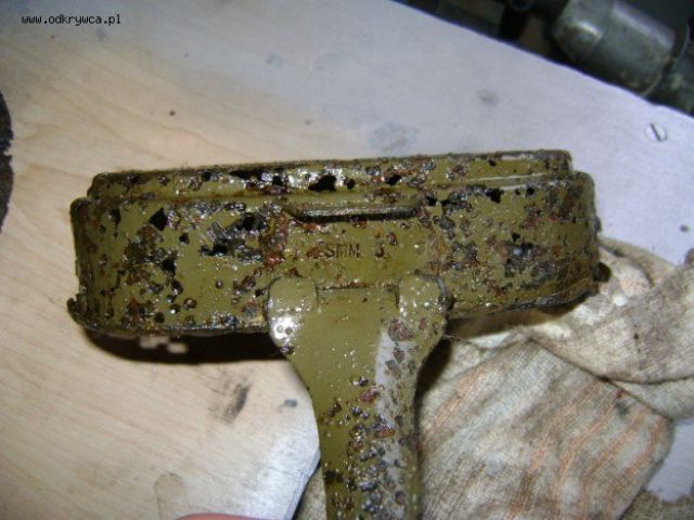

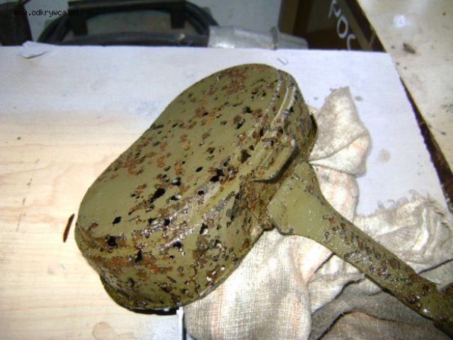

thomson Napisano 14 Grudzień 2008 Napisano 14 Grudzień 2008 W czasie konserwacji hełmu zająłem się także tym deklem od menażki. Niestety wygląda jak sito ale farba też się uchwała.
michal16 Napisano 14 Grudzień 2008 Napisano 14 Grudzień 2008 Witam.Właśnie widać że Zaletą kwasu szczawiowego jest to ,że zostaje dużo orginalnej farby ,pozdrawiam
