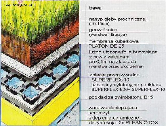

Swiety82 Napisano 4 Listopad 2008 Napisano 4 Listopad 2008 Temat bardzo ciekawy, i na pewno parę rad się przyda.Mam publikację traktującą o ochronie i metodach postępowania z zielonymi dywanami", także mały wycinek treści publikacji wkleję w temacie. Rady i przepisy są zgodne z obecnymi standardami pracy konserwatorów, także komuś może się ta wiedza przydać...
