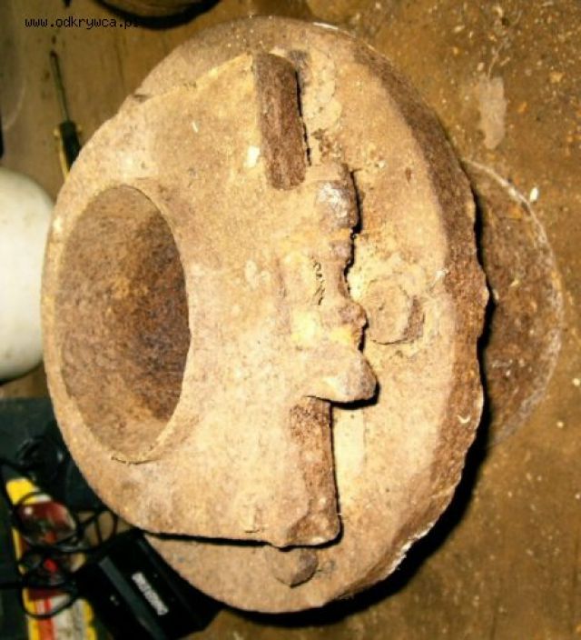

wilcz Napisano 30 Październik 2008 Autor Napisano 30 Październik 2008 Czy to może być podstawa pod km w późnym Stugu III Ausf G?

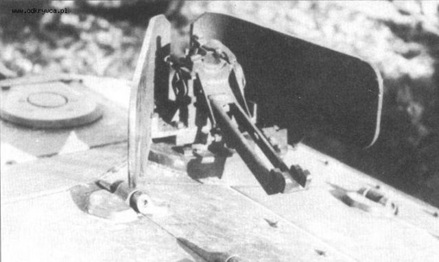

Mirosław Jastrzebski Napisano 10 Listopad 2008 Napisano 10 Listopad 2008 Rundumfeuer-Mg montowano na:Stug.III, Stug.IV, Jagdpanzer 38, Jagdpanzer IV, Panzer IV/70(V)(pojedyncze egzemplarze)
białemyszki Napisano 10 Listopad 2008 Napisano 10 Listopad 2008 Hetzery terz takie mocowanie km-u miały...
wilcz Napisano 9 Listopad 2008 Autor Napisano 9 Listopad 2008 Dzięki za podpowiedź.Jedyny pojazd jaki udało mi się dopasować do tej części to działo pancerne Jagdpanther, inne niemieckie pojazdy tego nie miały.
bjar_1 Napisano 31 Październik 2008 Napisano 31 Październik 2008 O jakich podstawach od Panzerfaustów mówisz?
Mirosław Jastrzebski Napisano 31 Październik 2008 Napisano 31 Październik 2008 WilczTak to jest element rundsumfeuer- zewnętrzny kołnierz przechodził przez płytę w dachu nadbudówki. Przez otwór( widoczny na zdjęciu) przechodził peryskop umożliwiajacy obserwację i prowadzenie ognia z km-u. Nie musi pochodzić ze Stuga, w grę wchodzi kilka innych dział pancernych.
Mirosław Jastrzebski Napisano 9 Listopad 2008 Napisano 9 Listopad 2008 Niemożliwe. Nie montowano tego na niszczycielach czołgów typu Jagdpanther.
esterendensen Napisano 30 Październik 2008 Napisano 30 Październik 2008 Ponoc byly tez podstawy do strzelania z pancerfausta,ale to niepotwierdzone dane.Jaka jest srednica otworu wewnetrznego?
