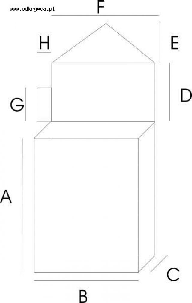

fiku Napisano 15 Październik 2008 Napisano 15 Październik 2008 wymiary:a-27cmb-23c-8d-16e-9f-23g-8h-5zwroc uwage na na niesymetryczna klapedlugosci bokow stanowiacych :szpic' klapy to:lewy- 16,5prawy -12,5ta zaszewka" z lewej strony klapy ma ksztalt zblizony do polkola.jest wszyta z innego kawalka materialu.generalnie klapa, tyl, spod oraz front torby zrobione z jednego kawalka tkaniny, kalpa brzegami wzmacniana przez podwiniecie gleboko skrajow tkaniny,boki torby doszywane.
cieciwa Napisano 15 Październik 2008 Napisano 15 Październik 2008 A jak to się ma do prezentowanych tutaj zdjęć które ukazują zupełnie różną konstrukcję" które sa identyfikowane jako chlebak wz.33" ??http://odkrywca.pl/pokaz_watek.php?id=635170#640690http://odkrywca.pl/pokaz_watek.php?id=634951#637954
bolas Napisano 15 Październik 2008 Napisano 15 Październik 2008 Nijak, bo Fiku pokazał tą drugą rzecz o którą pytał pawel_breslau", czyli torbę na maskę p-gaz ;)

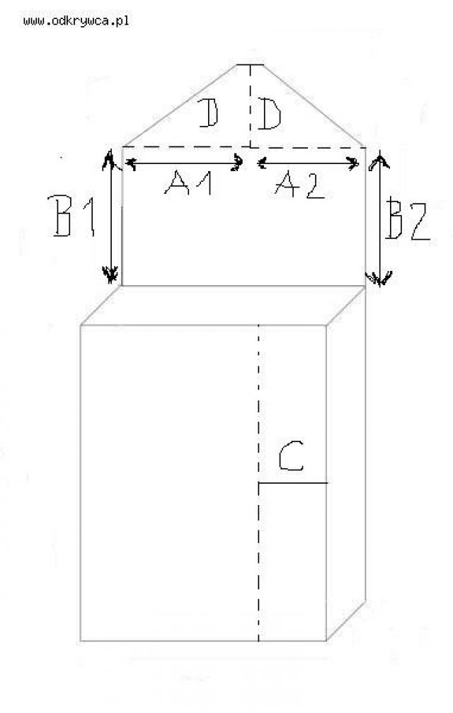

pawel_breslau Napisano 16 Listopad 2008 Autor Napisano 16 Listopad 2008 Witam ponownie.Ogladają (studiując) fotki pokrowca na maskę gazową zauważyłem że lewa strona zamknięcia nie jest równa prawej (chyba,bo może to być jedynie złudzenie).W związku z powyższym mam pytania do osób posiadających takie pokrowce:1)czy odległośc A1 jest równa odległości A2?2)czy odległośc B1 jest równa odległości B2?3)czy skosy na trójkątach są takie same jak na rys. zaznaczony literą D?4)jaka jest odległość do szwów od krawędzi podrowca (tam jest chyba wewnetrzna ścianka)Jak ktoś może to niech zmierzy jeszcze odległości od krawędzi pokrowca do mocowań na pasek z tyłu,ich szerokość,długośc i odległość od dolnej krawędzi.Rys.pochodzi od kolegi fiku" lecz trochę go zmodyfikowałem do kolejnych pytań.Dziękuję z góry za odpowiedzi.Pozdrawiam.Paweł
fiku Napisano 17 Listopad 2008 Napisano 17 Listopad 2008 Mój rysunek powstał kiedy też poszukiwałem tych wymiarów i o niesymetryczności dowiedziałem się dopiero od kolegi który te wymiary mi podał (co i ja powyżej zrobiłem):zwroc uwage na na niesymetryczna klapedlugosci bokow stanowiacych :szpic' klapy to:lewy- 16,5prawy -12,5"
pawel_breslau Napisano 17 Listopad 2008 Autor Napisano 17 Listopad 2008 Witam.Fiku,właśnie o te wymiary mi chodzi.A jeszcze wymiar (patrząc na przód torby) części zamknięcia od łączenia z bokami do zaczęcia się skosu byś miał?Ten zaznaczony jako B2.I wymiar odległości C?Dzięki serdeczne za okazaną dotychczas pomoc:)Pozdrawiam.Paweł
fiku Napisano 17 Listopad 2008 Napisano 17 Listopad 2008 b1=b2=d na moim rysunku. Wymiaru c niestety nie znam.

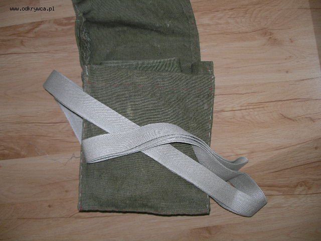

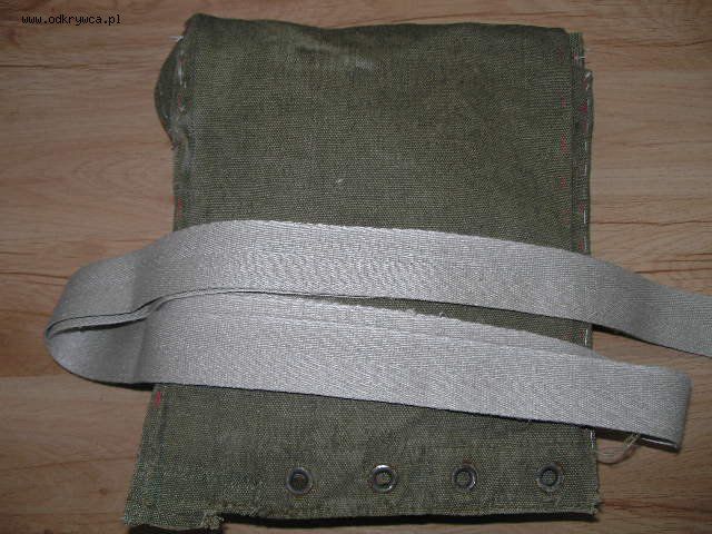

pawel_breslau Napisano 19 Listopad 2008 Autor Napisano 19 Listopad 2008 No cóż Fiku.Ale dzięki za to co wcześniej mi przesłąłeś i za rady jakich mi udzieliłeś.Zwracam się więc z kolejną prośbą do osób mających oryginalne torby.Zwymiarujecie mi to o co prosiłem?Wczoraj zakupiłem w pasmanterii paski bawełnianew jodełkę.Nie są one tej grubości co oryginał ale na moje oko mogą być.I tu znów rodzi się pytanie:jaką szerokość mają oryginalne paski i jaka jest ich całkowita gługość?Na jakieś wysokości o w jakich odstępach od krawędzi są umiejscowione paski z tyłu torby(lepiej chyba będzie zmierzyć od dolnej krawędzi)???I ponawiam pytanie z tym knopikiem.

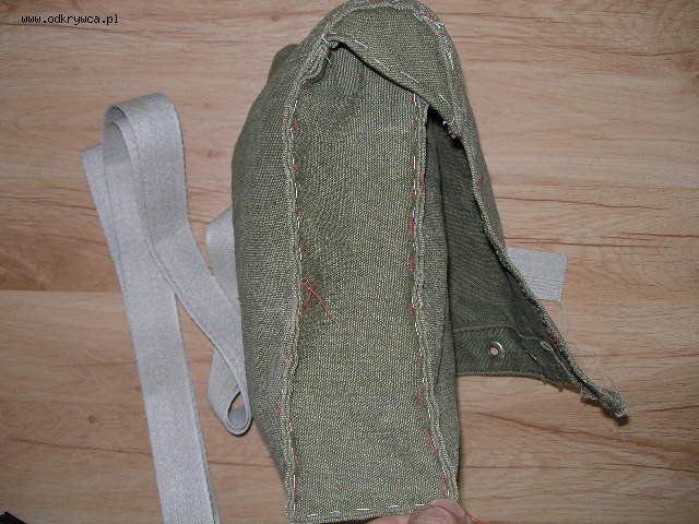

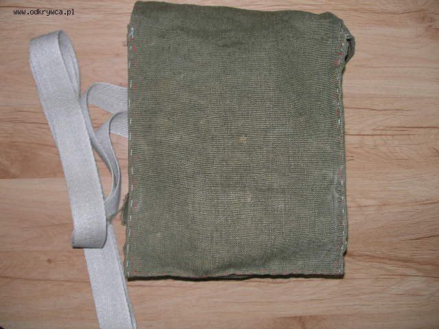

pawel_breslau Napisano 19 Listopad 2008 Autor Napisano 19 Listopad 2008 A tak wygląda przód mojej tormy.Jeszcze nie został całkowicie uszyty i nie są zrobione wszelkie detale ale...:)Jak na razie jest tylko przyfastrygowany.Na torbie tej leży właśnie tasiemka którą w dzniu wczorajszym zakupiłem (jest ona szara ale barwnik rónież już mam i będzie ona barwiona).
pawel_breslau Napisano 19 Listopad 2008 Autor Napisano 19 Listopad 2008 i jej bok.Wiem że wenątrz znajdowała się instrukcja obsługi maski na płutnie.Możecie podać jakie wymiary są tego płutna?Pozdrawiam.Paweł
