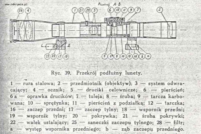

Gebhardt Napisano 16 Wrzesień 2008 Autor Napisano 16 Wrzesień 2008 W wydawnictwie Dept Piechoty MSWojsk, Wyszkolenie Strzeleckie (Wwa 1932) pojawia sie nastepujaca ilustracja lunety sytrelca wybotrowego i opis zasad dialania strzelcow wyborowych ktorzy sa wyposazeni w te lunety. Co to za luneta moze byc w 1932?
panzerhrabia Napisano 16 Wrzesień 2008 Napisano 16 Wrzesień 2008 witamkiedyś czytałem o tej lunecie o ile się nie mylę była produkowana przez PZO w Warszawie i miała bardzo dobre parametry i produkcja była bardzo mała.Pozdrawiam
Gebhardt Napisano 17 Wrzesień 2008 Autor Napisano 17 Wrzesień 2008 Panzerhrabia - dzieki za wskazowke :)Rzeczywiscie wg ustalen Piotra Matejuka (Wojskowe przyrzady optyczne w II Rezczypospolitej, Wwa: Bellona, ?)PZO wykonalo zamowienie na 120 lunet pierwszej partii w 1933 i pewna nieznana ilosc drugiej partii 100 lunet ktora przerwano z nieznanych przyczyn. Potem lunety te znikaja z horyzontu - nie ma ich np w Katalogu Przyzadow Optycznych i Mierniczych wydanym w 1936 przez Dept Uzbr.Zaskoczylo mnie to ze w 'Wyszkoleniu strzeleckim' jest opisane uzycie strzelcow wyborowych z lunetami jakoby to bylo najmormalniejsza rzecza na swiecie, szeroko stosowana w WP, gdy lunet bylo na wyposazenie najwyzej 2 dywizji po jednej na pluton strzelecki.Czy sa jakies slady co sie z tymi lunetami stalo? Bo nie przypominam sobie zadnego opisu ich uzycia w 1939.

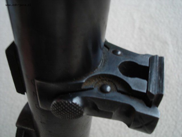

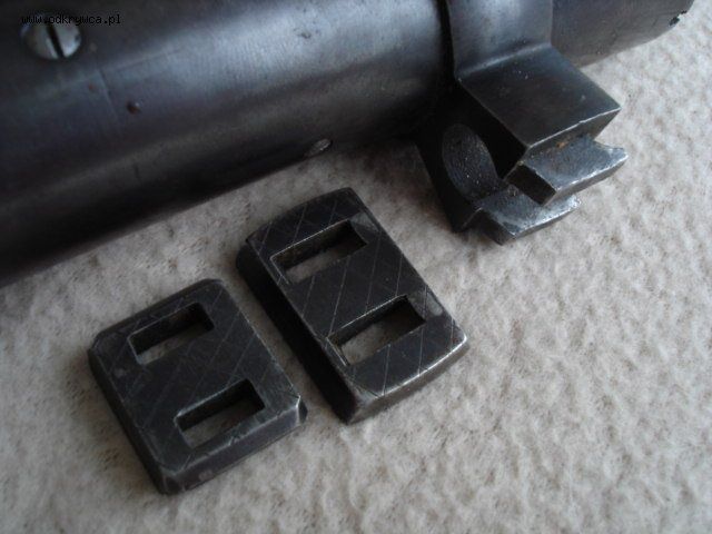

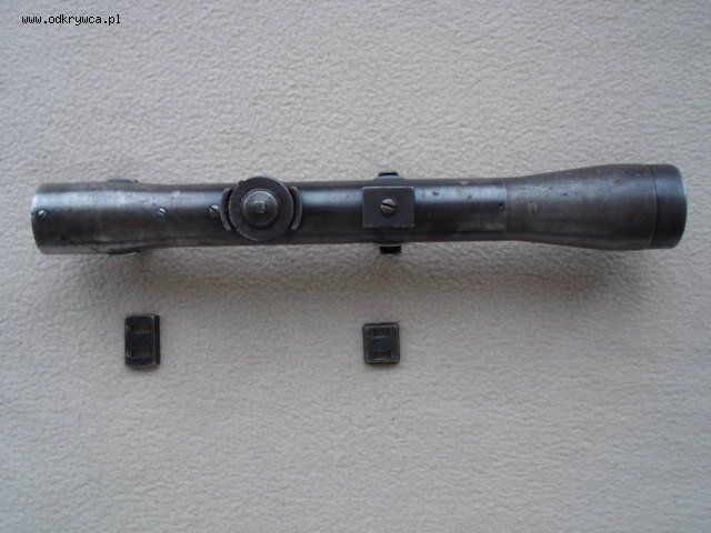

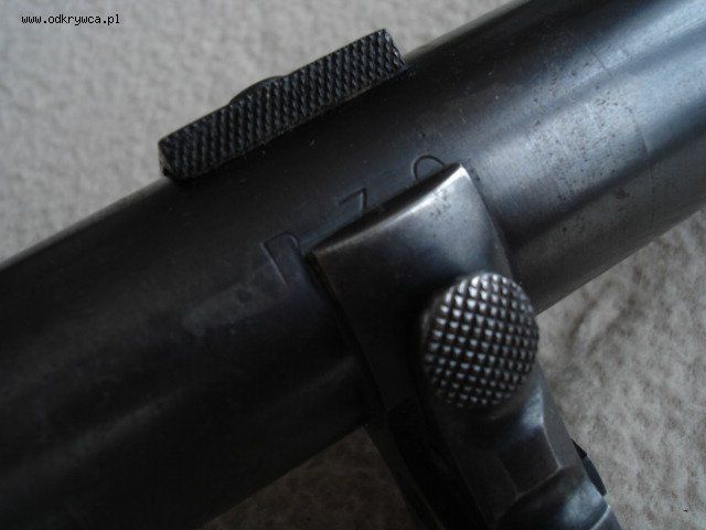

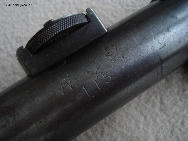

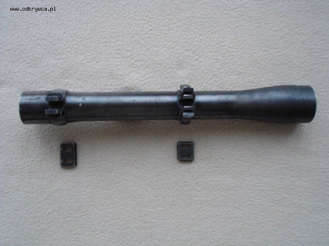

wrzos1939 Napisano 18 Styczeń 2012 Napisano 18 Styczeń 2012 To może kilka fotek z aukcji na Allegro...
