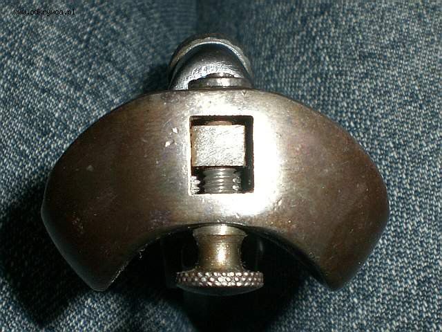

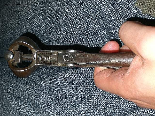

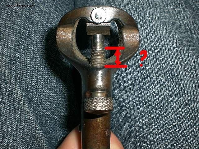

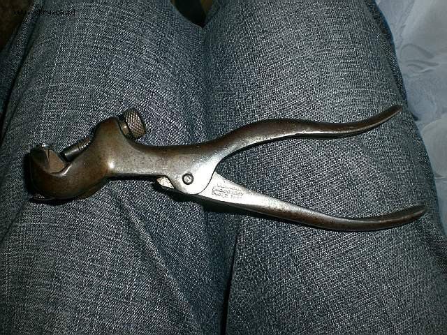

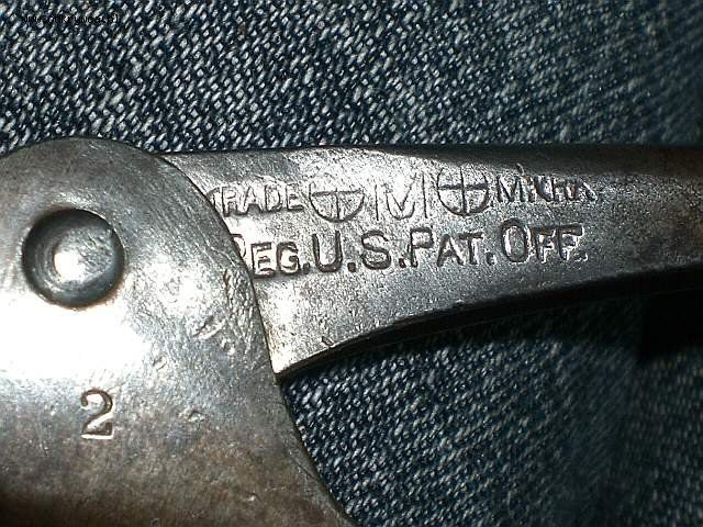

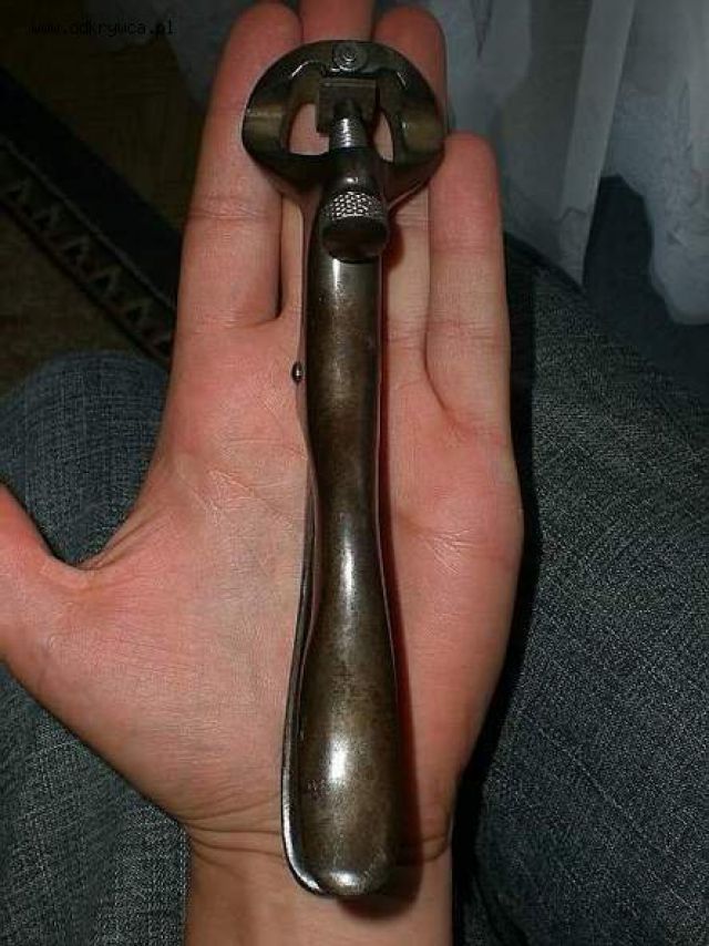

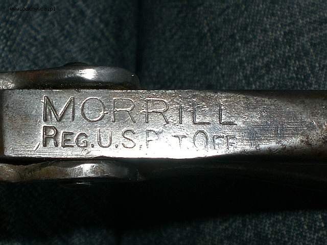

bjar_1 Napisano 16 Wrzesień 2008 Autor Napisano 16 Wrzesień 2008 ...Raczej nie wojskowego pochodzenia...
kopijnik2 Napisano 16 Wrzesień 2008 Napisano 16 Wrzesień 2008 krawędziowanie blachy - zakładanie linii przetłoczenia (w celu późniejszego zaginania)Jeżeli ęcznie" miałbym zrobić coś jak sterylizator(puszka) użyłbym tego.
bjar_1 Napisano 16 Wrzesień 2008 Autor Napisano 16 Wrzesień 2008 O.K. dzięki! Powiększy zbiór epokowych narzędzi w garażu :)pozdrawiam.
bandolero Napisano 16 Wrzesień 2008 Napisano 16 Wrzesień 2008 Na anglojęzycznych stronach to narzędzie jest określane jako sawset", a więc coś jakby astawnik do piłowania" albo do piły. A więc nie do krawędziowania blachy, jeśli ja dobrze rozumuję.
bandolero Napisano 16 Wrzesień 2008 Napisano 16 Wrzesień 2008 Albo może astawiacz z ząbkami"? Ciort wie jak to przetłumaczyć, niech się wypowie ktoś kto lepiej zna to wyspiarskie narzecze.
Raned Napisano 16 Wrzesień 2008 Napisano 16 Wrzesień 2008 Jest to ładny egzemplarz przyrządu do ustawiania kąta zębów piły przy ostrzeniu, jeden jest odchylany w lewo, drugi w prawo. Nie ma się co silić na wymyślanie polskiej nazwy, bo z sawset" wyjdzie ustawiacz kąta zębów piły".
Woodhaven Napisano 16 Wrzesień 2008 Napisano 16 Wrzesień 2008 Z tego co pamiętam prawidłowa nazwa brzmi przyrząd do rozwodzenia pił
kopijnik2 Napisano 16 Wrzesień 2008 Napisano 16 Wrzesień 2008 szrankownica... do ustawiania - no szranku...jeszcze raz popatrzę...
kopijnik2 Napisano 16 Wrzesień 2008 Napisano 16 Wrzesień 2008 chyba nie...zadziwiającej grubości zęby miała by ustawiać...patrz zakres regulacyjny...wot ciekawostka...
Raned Napisano 17 Wrzesień 2008 Napisano 17 Wrzesień 2008 To jest narzędzie do rozwodzenia, jak to słusznie nazwał Woodhaven zębów pił ręcznych stosowanych w stolarstwie a nie tartacznych.
