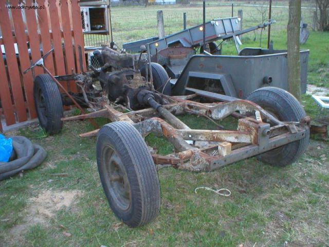

yoony Napisano 4 Wrzesień 2008 Napisano 4 Wrzesień 2008 Obejrzałem jeszcze raz zdjęcie tej ramy wydaje mi się ze tylny most ma 4 amortyzatorynigdzie nie trafiłem na informacje by GAZ mial taki układ natomiast BA tak.Czy ktoś z panów wie jak była mocowana pancerna zabudowa do ramy z przodu?wyczytałem ze było 8 miejsc łączenia 4 to wieszaki tylnych resorów a pozostałe 2?obstawiam ze przy przednich resorach i przednich przednich amortyzatorach ale jak to wyglądało?Co znajduje się na zahaczonym zdjęciu chodzi o element w kółku
Grzesio Napisano 5 Wrzesień 2008 Napisano 5 Wrzesień 2008 A mnie w przypadku BA-64 męczy co innego - jak wyglądało rozwiązanie pancernej nadbudowy nad tylnym mostem? Wszak pancerz praktycznie leży równo z wierzchem ramy - ale nad tylną osią rama wygięta jest łukowato do góry, aby zrobić miejsce na ruchy mostu, co powoduje kolizję z nadbudową, a przynajmniej podłogą przedziału bojowego - w jaki sposób ukształtowano tam pancerz?PzdrGrzesiu
yoony Napisano 5 Wrzesień 2008 Napisano 5 Wrzesień 2008 buda jest węższa od ramy w tym miejscu wiec wygiecie ramy nie przeszkadza podłoga nad mostem jest wygięte w formę ceownika poślę ci wieczorem fotki Wyjaśniło się rama na zdjęciu jest od GAZ'a 64stąd różnice

dr.tommy Napisano 12 Listopad 2008 Napisano 12 Listopad 2008 kol Yoony odpowiadając na pytanie może trochę stare ( fotka z 2008.09.04) to co zaznaczyłeś w kółku to oś od hamulcy, na niej zaczepia się linki idące do kół, dzwignię ręcznego i pedał hamulca ( oczywiście przy orginalnych hamulcach mechanicznych).
Artur B. Napisano 12 Listopad 2008 Napisano 12 Listopad 2008 Witamtu Czapajew w wersji bez nadwozia :))pozdrawiamAB
