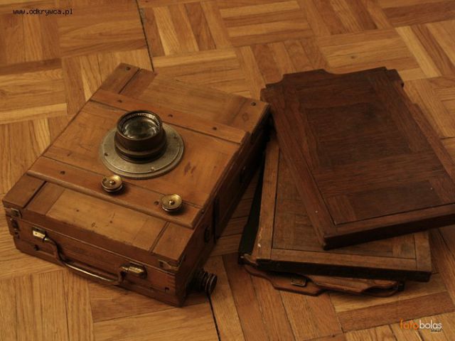

bolas Napisano 22 Maj 2010 Autor Napisano 22 Maj 2010 Ja ostatnio wojuje z takim jak na fotce obok. Kamera podróżna, rzec można turystyczna ;)Szczegóły:http://fotobolas.blox.pl/2010/02/Urok-starego-drewnianego-aparatu.html

Erih Napisano 22 Maj 2010 Napisano 22 Maj 2010 Ok , czyli używałeś Kollodionu. Chciałem się upewnić , bo spotkałem się że nazywano tak suchą emulsję tyle ze nanoszoną własnoręcznie. Jest pytanie czy miałeś specjalne kasety do tego typu klisz ( z rowkiem odprowadzającym nadmiar płynu) czy wykorzystywałeś standardowe kasety dwustronne ?
bolas Napisano 22 Maj 2010 Autor Napisano 22 Maj 2010 To była zwykła dwustronna, drewniana kaseta. Format większy, ale miała redukcję do 13x18. Była o tyle wygodna, że rozkładała się na 2 częsci, a nie jak te mniejsze (13x18), które mają zasuwki. Płytkę z nałożonym kolodionem łatwo można było włożyć, po odczekaniu czasu żelowania się emulsji bez obawy uszkodzenia jej powłoki. Dzięki temu kaseta praktycznie sie nie moczyła.Pierwszy raz miałem okazje zobaczyć też klasykę - czarne palce u fotografa - w tym wypadku powstające przy kontakcie z azotanem srebra, w którym naczula się płytke oblaną kolodionem. Czułość to zawrotne ... 3-6 ASA :) Oczywiście tylko przez pewien czas, bo z jego upływem spada.
