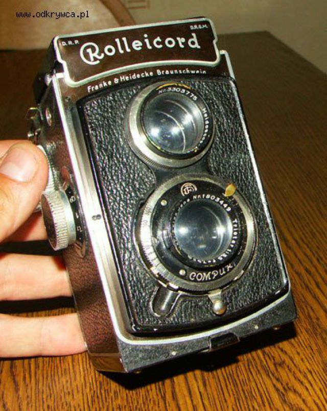

Przy okazji pochwalę się, bo sprawiłem sobie pierwszy średnioformatowy, a mianowicie Rolleicorda II z 1937 ;)
Gratulacje- mój Rolleiflex jest z 1938 roku , kupiony ok 1998 w nierozpakowanym pudełku ... Obiektyw Tessar czy Trioplan ?

Co do Rolleiflexa, to szczerze mówiąc nie mam pojęcia jaki tam są obiektywy, bo wciąż czekam na paczkę. Jak dojdzie będe mógł napisać, póki co mam tylko fotkę z aukcji.
Bo to dobry zakład jest :)
O ile mogę odczytać to obiektyw to Trioplan Zeissa , celowniczy zapewne Heidostigmat.

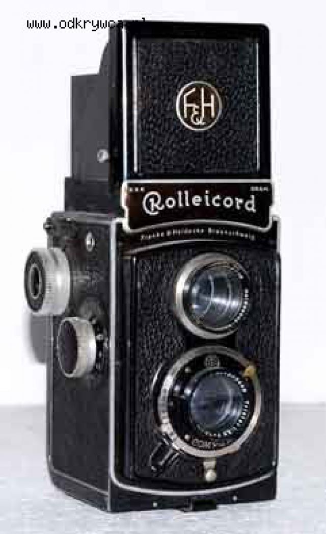

No i się doczekałem ... ;) Wreszcie dojechał.
Zdaje się, że to Rolleicord II Model 1 - Model K3", a jak tak to robiono je od marca 1936 do sierpnia 1937. Łącznie pstrykneli nieco ponad 30tysięcy sztuk. Obiektywy to Heidosmat Anastigmat 1/32mm i Carl Zeiss Triotar 3,5/75mm
Wrażenie kosmiczne powiem. W życiu miałem podobną konstrukcję w rękach dosłownie parę razy. Przyzwyczajony do świata megapikseli, a ostatnio nieco ucywilizowany przez mały obrazek i Kievy/Contaxa przy tej konstrukcji jestem w szoku. Operowanie tym to póki co dla mnie magia ;) Obraz odwrócony, wszystko odwrotnie hehehe ...
Wygląda na to, że chyba jest kompletny i póki co działa. Oddam do serwisu na przegląd, zobaczymy. Jak się wszystko uda, to kto wie ... może latem się pojawi na jakiejś rekonstrukcji. Oby jak najszybciej :)

Stan lepiej niż dobry. Mam nadzieję że obiektyw bez rysek ?
Lustro zdrowe ? Obiektyw będzie dosyć ostry i kontrastowy na środku , jakość spada w narożach obrazu.. ale w wypadku rekonstrukcji fotografii z epoki to słuszne jest ! Jak będziesz miał jakieś pytania co do eksploatacji to pisz !
Obiektyw bez rys. Na matówce ładnie widać obraz. Lustro wydaję się również OK, bowiem widzę ładnie cały obraz bez ubytków (a ponoć jak coś to własnie leci srebro na lustrze). Nie wiem jak bardzo matówka powinna psuć obraz, w każdym razie u mnie jest on właśnie takie lekko zmatowiony.
Sama obudowa nieco obtłuczona, ale to raczej nie ma wpływu na szkła. Aparat jak i poprzednie na rekosntrukcji będzie miał okazje się wykazać zapewne, ale normalnie na codzień też ich używam ;) Brak niestety pokrowca, a kominek ma urwane zapięcie/blokadę. Nie mam też póki co ani pasków ani dekielków. Ale to chyba się kupi bez problemu.
Co do obsługi póki co wszystko jasne. Trzeba zaznać praktyki. Trochę mnie martwi brak synchronizacji przewijania i spustu migawki (można walić zdjęcia na jednej klatce jak się zapomni przewinąć). Zagadkowe póki co jest też ostrzenie poprzez lupkę pomocniczą. Ogólnie zrobienie zdjecia nie wydaje się trudne. Za to założenie filmu tak :)
