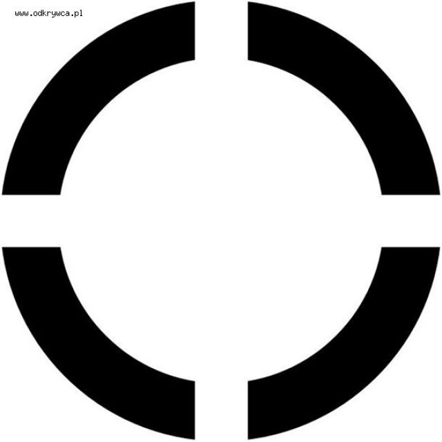

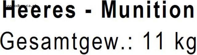

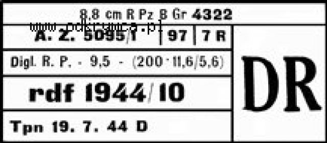

Jankes90 Napisano 27 Czerwiec 2010 Napisano 27 Czerwiec 2010 Witam, znalazłem temat zgodny z moim pytaniem, więc kontynuuję wątek. Interesuje mnie wygląd zewnętrzny skrzynek z rakietami do Panzerschreck'a. Zajmuję się aktualnie repliką takiej skrzynki, zrobiłem już reprinty karteczek. Na klapie powinien być napis R Mun 4322. To oczywiste, jednak znalazłem zdjęcia które obok tego mają napis Heeres munition..." wszystkie znane mi zdjęcia przedstawiają skrzynki w stanie który uniemożliwia dokładne odczytanie.Emblemat obręczy przeciętej w 4 miejscach - i tu interesuje mnie gdzie powinien on być, wiem że 1 na klapie drugi po prawej stronie od uchwytu skrzynki i znalazłem że trzeci znajdował się na jednym z boków. Czy gdzieś jeszcze? Karteczki takie jak wewnątrz też mam zdjęcie że były na zewnątrz, nie wiem w którym miejscu. To elementy które sam znalazłem, proszę kolegów o pomoc. Wszelkie wskazówki mile widziane. Gdy skończę zamieszczę zdjęcia. Dziekuję i pozdrawiam,Krzysztof Jankowiak.
kubelek86 Napisano 1 Lipiec 2010 Napisano 1 Lipiec 2010 Znasz? --> http://wehrmachts.kisten.free.fr/panzerschrek_2.htm
Jankes90 Napisano 1 Lipiec 2010 Napisano 1 Lipiec 2010 nie znałem tego, dziękujęNadal nie wiem jak z malowaniem tych emblematów czy poza klapą i bokiem przy uchwycie gdzieś jeszcze coś malować albo nakleić?Replika już na dniach będzie gotowa.Pozdrawiam!
