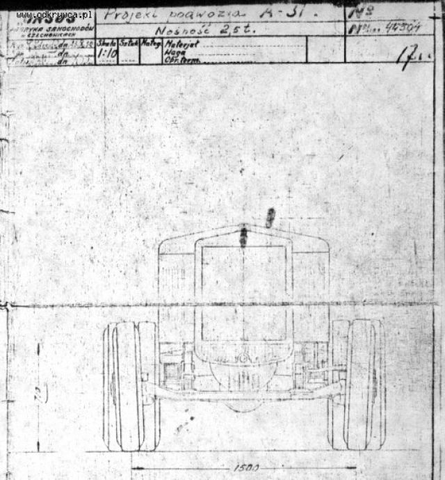

JoncaA Napisano 31 Sierpień 2008 Napisano 31 Sierpień 2008 Pamięć jest niekiedy jednak zawodna.. Dalej skłonny jestem twierdzić, że dokumentacji Ursusa A nigdy nie widziałem nawet we fragmentach, ale już nie wykluczam, że gdzieś jest - bo właśnie trafiłem we własnym śmietniku na ksero złożenia Projekt podwozia A-31" z 23.X.30, a dałbym się jeszcze parę dni temu pokroić, że nic takiego nigdy nie widziałem....Ale skąd się u mnie wzięło to ksero - nie mam pojęcia.PS. do Cięciwy - wysłałem ci jakiś czas temu skan rys. Ursusa 303, któregoś szukał, ale że poczta odsyłała mi w tym dniu jakieś failedy", to nie wiem czyś w końcu dostał.
muslim Napisano 31 Sierpień 2008 Napisano 31 Sierpień 2008 Panie Jońca czy można coś więcej o ww podwoziu?
cieciwa Napisano 1 Wrzesień 2008 Autor Napisano 1 Wrzesień 2008 Doszedł, bardzo dziękuję.Ale faktycznie poczta dziwnie" chodziła - dotarł w piątek.Czy można również poprosić o informacje o podwoziu A-31 ?Im więcej czytam o polskich konstrukcjach z okresu międzywojennego tym bardziej jestem zaskoczony trafnością i dalekowzrocznością różnych działań polskich konstruktorów i wynalazców.Szkoda, że wielu z Nich nie mogło pokazać na co Ich było stać.
JoncaA Napisano 2 Wrzesień 2008 Napisano 2 Wrzesień 2008 No więc:Kopia jest marniutka i ledwie czytelna, więc wybaczcie, że nawet nie będę skanował, bo nic by z tego nie wyszło. Najczytelniejszy fragment - obok.1. Powiększony do 3750 mm rozstaw osi, rozstaw kół bez zmian.2. Nowa rama - z ceowników o wysokości mniejszej na końcach niż w partii środkowej. W widoku z góry rama prostokątna (bez zwężenia ku przodowi), bez charakterystycznych wąsów" - resory mocowane do wsporników na ramie. Tylne resory bez wysięgników", bo resory mocowane są do pochwy półosi z góry, a nie z dołu.Tylne koła bliżniacze.Całkowita długość ramy - 5680 mm, rama przy obciążeniu normalnym równoległa do ziemi, jej górna krawędż na wysokości 710 mm od ziemi. 3. Nowy most, bez płaszcza na wał, a wał, siłą rzeczy, dłuższy.4. Kabina kierowcy i osłony silnika - jak się wydaje (wrysowane są linią przerywaną, więc już prawie nic nie widać) taka sama lub prawie taka sama jak w Ursusach ostatniej produkcji
JoncaA Napisano 2 Wrzesień 2008 Napisano 2 Wrzesień 2008 no i trzeba pamiętać, że tego samochodu nie zbudowano, bo rok 1930 to rok upadłości fabryki....
pająk Napisano 2 Wrzesień 2008 Napisano 2 Wrzesień 2008 Z rysunku widać, że przednia oś zmieniona. Z hamulcami?
cieciwa Napisano 2 Wrzesień 2008 Autor Napisano 2 Wrzesień 2008 Tak, przynajmniej tak jest w literaturze.Podobnie jak AW

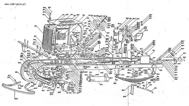

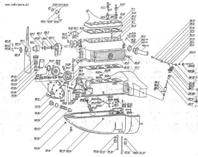

pająk Napisano 3 Wrzesień 2008 Napisano 3 Wrzesień 2008 Swoją drogą ciekawy jestem czy wstawili przednią oś z PF 621 bez przeróbek. Niby 3 cm węższa ale czy ktoś się przejmował takimi drobiazgami?Wrzucam dwa rysunki, takie same jak w książce p. Glajzera ale z numerami części (katalogowymi?).
