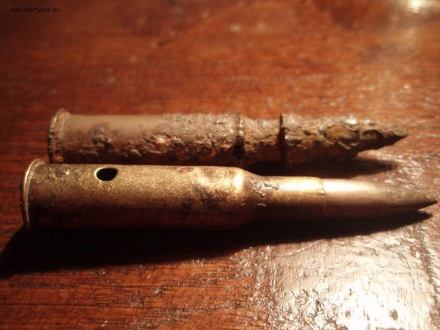

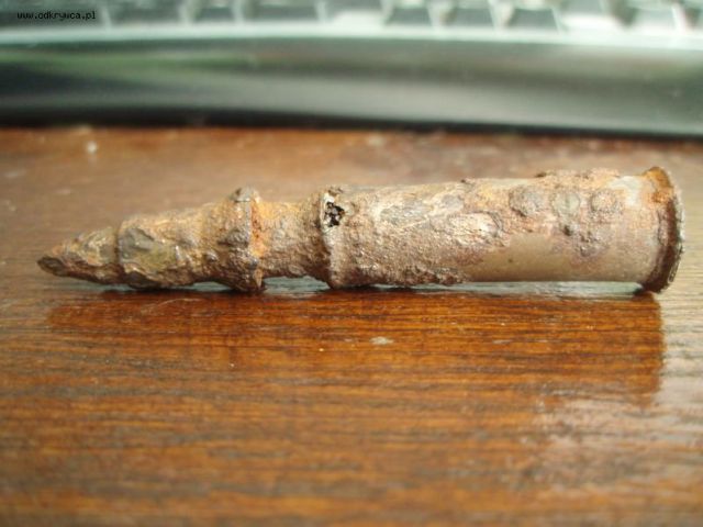

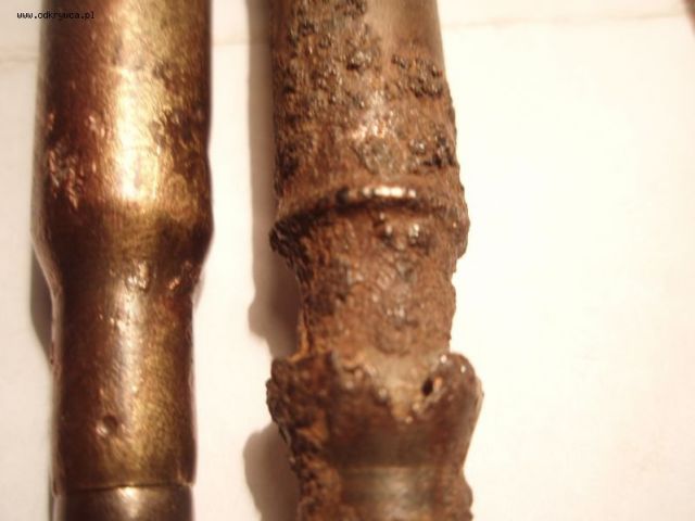

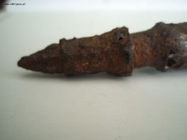

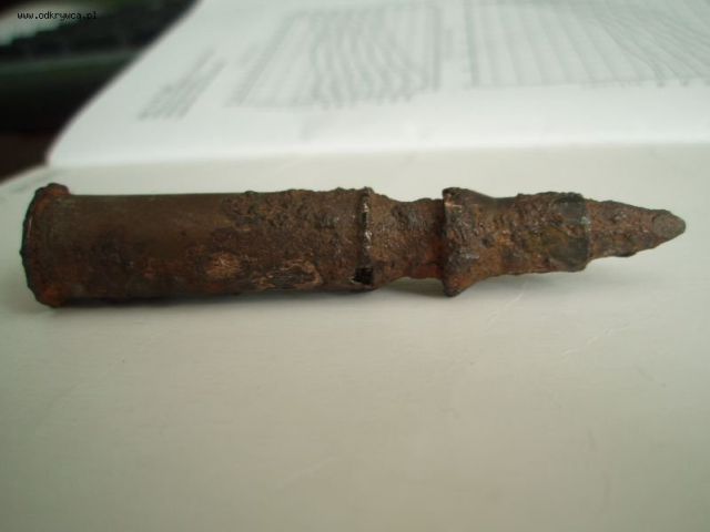

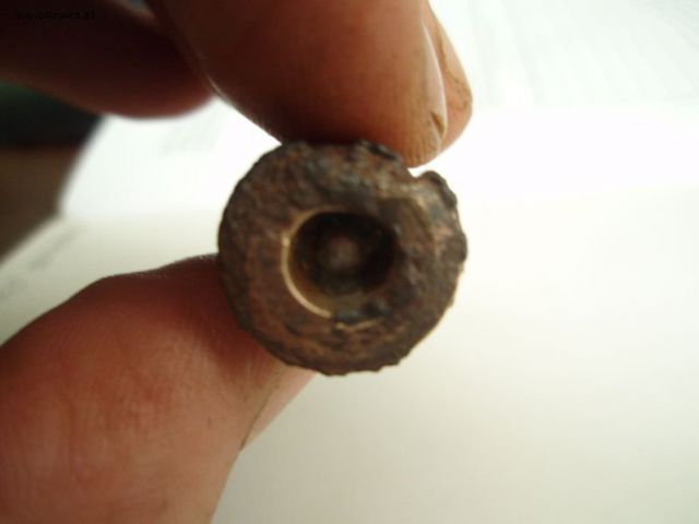

znalazłem takie cos spacerując po leśnej scieżce :) nabój do mosina ale pierwszy raz widze taki udziwniony :( dodam ze sciezka ta była koło pozycji II wojennych, na sciance łuski była mała dziurka przezarta rdzą i w pocisku był proch wiec nie jest to nic kombinowane przez jakiegoś wojaka(zapalniczka,niesmiertelnik itp )wyglada na konstrukcje fabryczną

Bo łuska jest uszkodzona, nieco przypłaszczona, ale to zwykły Mosin ;) nieraz się trafia różnie rozdęte i fantazyjnie fikuśnie powyginane łuski, w końcu czasami karabiny się zacinały przez to lub działały na materiał przeróżne nieznane nam siły. Stawiam piwo jeśli jest inaczej niż napisałem wcześniej. pozdrawiam!
Taka moja mała teoria, a mianowicie:
Po wystrzale wyciąg zamka wybiera łuskę z komory nabojowej. Ale łuska jest felerna" i urywa się poniżej szyjki. Reszta jest normalnie wyrzucana. W drodze powrotnej zamek wybiera następny nabój z magazynka/taśmy i pcha go do komory nabojowej. Tam trafia on na resztki poprzedniej łuski. Wbija się w urwaną szyjkę i powoduje zacięcie. Przy przeładowaniu z karabinu wylatuje takie dziwadło.
Stawiam na broń maszynową, bo podejżewam, że w przypadku karabinu powtarzalnego strzelec przy napotkaniu oporu w czasie ryglowania zamka odruchowo by go jeszcze raz odciągnął, a nie pchał a chama" z siłą mogącą doprowadzić do takiego zdeformowania łuski.
P.S. Nie chciał bym, żeby takie coś przytrafiło mi się w krytycznym" momencie.
Pozdrawiam
ktoś się bawił i nałożył na łuskę po wyjęciu pocisku ucięty fragment drugiej łuski celach całkowicie bliżej nieokreślonych :)
oj kler :)) gratuluje spostrzegawczosci :)))) taka akutar leżała mi pod ręką :))
trooper08 ta teoria trafia mi do przekonania :)tym bardziej ze na tych pozycjach wyciagane były swt
