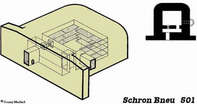

random Napisano 19 Luty 2004 Napisano 19 Luty 2004 te większe" to podejrzewam, że prezentują się jak ten w załączniku. jak pisał poprzednik, to schron bierny, dla 6 osób; czasami dobudowane do nich były tobruki, a jeśli nie, to znajdują się gdzieś obok (taka bunkrowa symbioza:). Nad Rawką i Bzurą są identyczne, też tylko te 3 typy, wszystkie budowane naprędce w 1944
herring Napisano 19 Luty 2004 Napisano 19 Luty 2004 Regelbau 501 ma strzelnicę obrony wejścia, R668 nie ma. Pomijam kwestię odbicia lustrzanego, ponieważ r668 można spotkać jako lewe" i prawe". Fakt, problem moze się zacząć kiedy mamy lewy" 668 i zubożony 501 bez strzelnicy - mogą być ciężkie do odróżnienia, ewentualnie po małych różnicach wymiarowych. Poza tym w 668 występują szyby do anten wraz z pokrywami pancernymi , a w 501 nie. Chyba na tej samej stronce znajdziesz plan R668, jest bardzo podobny. Poza tym R501 to projekt z początku wojny, a 668 z końca. Z powyższych powodów obstaję za R668.
herring Napisano 19 Luty 2004 Napisano 19 Luty 2004 Cd....Sprawdziłem wymiary - nie taka mała różnica - szerokość 501 to 9 m, a 668 7,65m , ściany 501 to 2m a 668 to 1,5m . Widziałem w 668 wahnięcia o 10 - 20 cm, ale nie o ponad 1 m.pozdrawiam

random Napisano 19 Luty 2004 Napisano 19 Luty 2004 Herring ma oczywiście świętą rację :) a ja nie mogłem znaleźć lepszego przykładu, stąd rysunek 501...

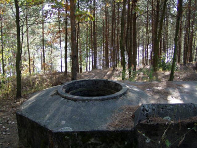

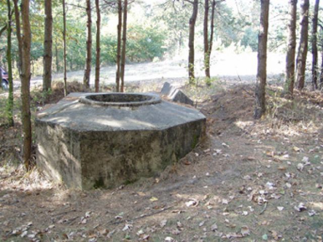

blizni2 Napisano 7 Czerwiec 2004 Napisano 7 Czerwiec 2004 pozwoliłem sobie dołaczyć do tematu bunkrów na wysokim północnym brzegu Jez.Ciechomickiego kilka fotek wykonanych ubiegłego lata - jako ciekawostkę dla zainteresowanych

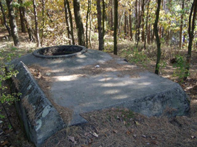

blizni2 Napisano 7 Czerwiec 2004 Napisano 7 Czerwiec 2004 kolejne ujęcie bunkra z widokiem na jezioro

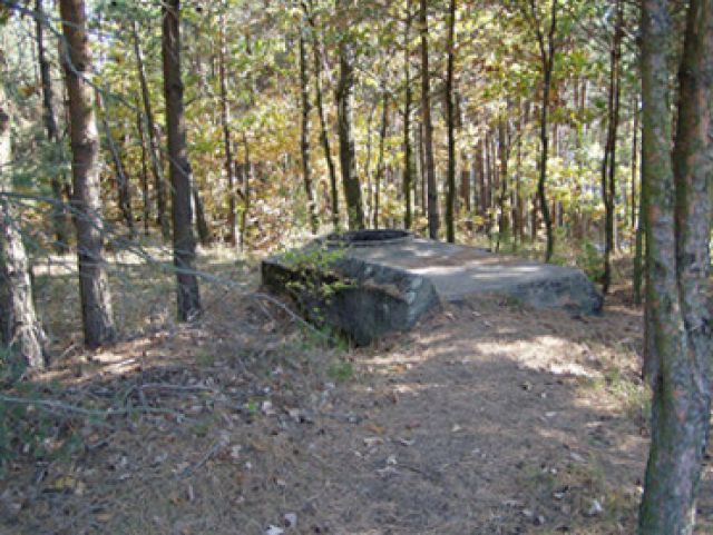

blizni2 Napisano 7 Czerwiec 2004 Napisano 7 Czerwiec 2004 i kolejna fotka - niezły był widok z tego miejsca
