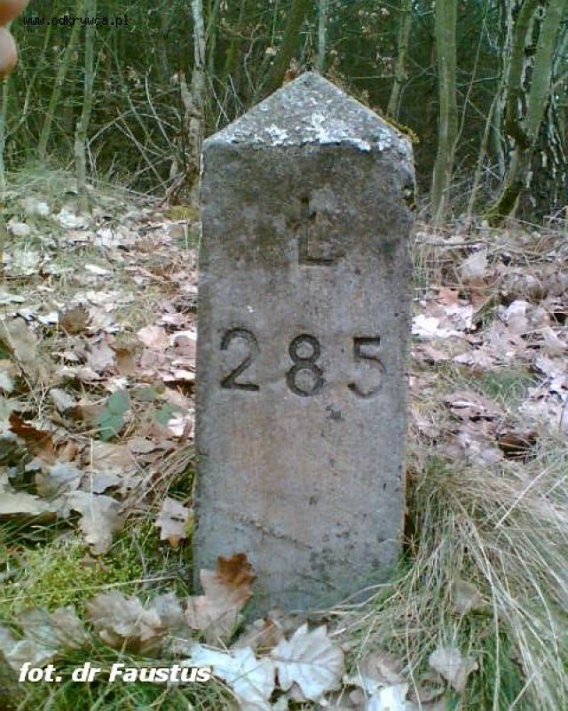

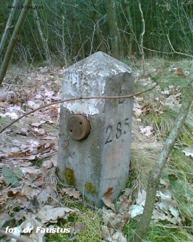

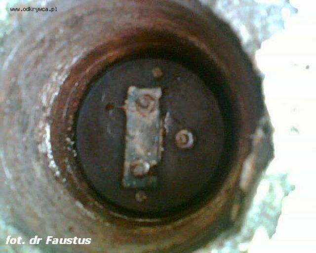

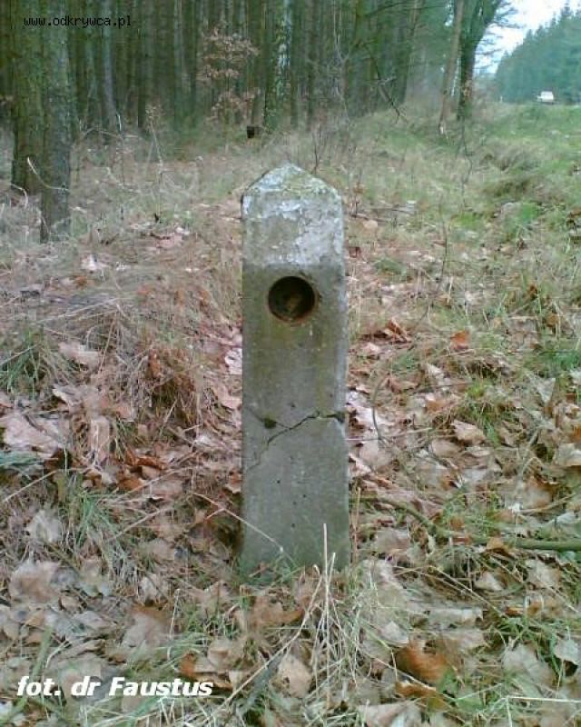

dr.faustus Napisano 24 Luty 2008 Autor Napisano 24 Luty 2008 Witam serdecznie.Poniższe zdjęcia przedstawiają słupki,jakich wiele można spotkać w terenie.Pozornie pozbawione zainteresowania przez mijających podróżników,nie zwracają ich uwagi.A warto.Przy bliższym zapoznaniu się z ich budową,odnajdziemy miejsce zabezpieczone gwintowanym czopem,którego celem jest osłona jakiegoś przyłącza.(zdjęcie poniżej)Niestety do tej pory nie znalazłem,żadnych potwierdzonych wersji przeznaczenia tej konstrukcji.Wg aktualnej wersji są to słupki służące do prowadzenia łączności telefonicznej (wojskowe?),którą można było nawiązać po podłączeniu się do gniazdka" znajdującego się we wnętrzu.Niestety,służbę wojskową odbywałem w innej niż łączność formacji,więc zwracam się z prośbą do kolegów ko pomoc w rozwikłaniu tejże zagadki".Z jakiego okresu pochodzą?Skoro byłoby to związane z łącznością,to powinny być do tego jakieś instrukcje/schematy.Pozdrawiam.

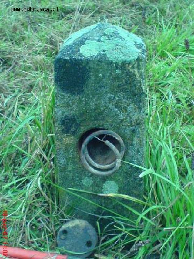

dr.faustus Napisano 25 Luty 2008 Autor Napisano 25 Luty 2008 Element dekoracji z kablami w środku na długości kilkudziesięciu metrów?Map jeszcze nie sprawdzałem.Odgradzać nie mogły,gdyż ciągną się wzdłuż szlaku komunikacyjnego (drogi)na dawnych terenach przygranicznych (przedwojennych).Te o których piszesz z cośką" to pewnie punkty geodezyjne.Temat ten poruszaliśmy też na jednym z for,z zasobów którego pochodzi zdjęcie obok.Autorem zdjęcia (postu z macierzystego forum cytowanego ponizej jest syria01" i tak oto pisze o słupkach w swojej okolicy: a pewno na kablach wojskowych jak się podłączali nie widziałem ale kabel starego typu . każdy drucik owijany w papierek ,wiązka w papierek , całość w ołów , naruszenie kabla nastąpiło przez uszkodzenie warstwy ołowiu(...)woda wsiąkała w papierowe osłonki i po tygodniu wojsko zlokalizowało awarię na swoim aczkolwiek nie użytkowanym kablu(...)" (Źródło:http://eksplorator.mojeforum.net)

DJ MHz Napisano 25 Luty 2008 Napisano 25 Luty 2008 Aha. A te kableki to mogą właśnie służyć do sprawdzania czy kabel nie jest przerwany itp. Niewiem dokładnie, o tym jeszcze nie miałem na lekcjach.
DJ MHz Napisano 25 Luty 2008 Napisano 25 Luty 2008 Dokładnie, to co mówiłem ale dotyczy to lini telefonicznej. Kabelek i ta zakrętka to puszka przyłączeniowa.Pozdro.

jahooo Napisano 25 Luty 2008 Napisano 25 Luty 2008 Te słupki mogą się znajdowac nad magistralą telekomunikacyjną i pewnie ułatwiały lokalizację uszkodzenia na kablu. Sprawdzało się łączność między dwoma słupkami i można było znaleźć, gdzie kabel jest przerwany lub zalany. Podaj dokładniej miejsce, to mogę poszperać, czy jest tam zaewidencjonowany jakiś przedwojenny kabel telekomunikacyjny. Powiem szczerze, to w mojej okolicy nie ma takich wynalazków, ale tyle się nasłuchałem od ludzi w mojej firmie o różnych wojskowych patentach, że jestem skłonny przyjąć, że to twórczośc wojska. Piszesz, że to w okolicy dawnej granicy, mniemam, że polsko-niemieckiej. W takim razie może to byc nawet magistrala międzynarodowa. Im ważniejszy był kabel, tym więcej miał wymyślnych zabezpieczeń. Znalazłeś ten słynny kabel Warszawa-Berlin ?? Jakby co, to mogę popytać w mojej firmie ludzi bardziej obeznanych z kablami, może ktoś coś powie w temacie.
zvoliner Napisano 25 Luty 2008 Napisano 25 Luty 2008 Dokładnie to są słupki pomiarowe(wyprowadzone żyły pomiarowe) nad kablem typu KD (kabel dalekosiężny) do łączności międzymiastowej a nawet międzynarodowej. W mojej okolicy przebiega taki kabel na trasie Radom-Puławy i są tam identyczne słupki. Ten mój" został wybudowany przez Niemców w czasie wojny. Posiada 113 żył aluminiowych. Do roku 1996 był jeszcze wykorzystywany do łączności międzymiastowej i ???? (tajne). Po zastosowaniu światłowodów wykorzystywany czasami do łączności abonenckiej.

zvoliner Napisano 26 Luty 2008 Napisano 26 Luty 2008 zamieszczę fragment z normy zakładowej ZN-96 TPSA 026 Telekomunikacyjne linie kablowe dalekosiężne-SŁUPKI OZNACZENIOWE I OZNACZENIOWO-POMIAROWE" 2.2.4.Identyfikacja Słupki powinny być opatrzone napisami umożliwiającymi ich identyfikację w dokumentacji linii oraz symbolem Ł wyróżniającym je dla służb eksploatujących inne urządzenia podziemne. Konstrukcja słupków powinna poza tym umożliwiać wykonanie na nich dużych, dwucyfrowych napisów identyfikacyjnych, łatwo czytelnych z jadącego samochodu."Jak widać na zamieszczonych zdjęciach na słupku jest litera Ł" co potwierdza istnienie linii telekomunikacyjnej.
