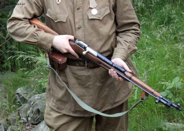

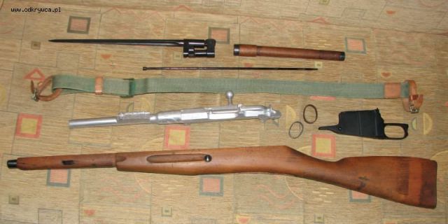

komunacccp Napisano 28 Luty 2012 Napisano 28 Luty 2012 Ma mam odlew od Frankowskiego(komora nabojowa, zamek) lufa to wytoczony pręt(nie ma na zdjęciu). Reszta jak widać, to co można dostać na allegro. Góra odlewu (komora) spiłowana na wz. 44 szczerbinka też czego nie widać na zdjęciach bo to zostało później zrobione. Wszystko poskładane jest ok:) Szczerze to dużo pracy, więc warto się zastanowić na DEKO...
ktos451 Napisano 28 Luty 2012 Napisano 28 Luty 2012 Wygląda ok, ja odpuszczę piłowanie komory bo chcę wz.38, a powiedz czym malowałeś odlew, i czy elementy w oryginale ieoksydowane" też czymś malowałeś, czy poprostu zostawiłeś w kolorze ZnAlu?Post został zmieniony ostatnio przez moderatora Dunczyk 05:36 29-02-2012
komunacccp Napisano 29 Luty 2012 Napisano 29 Luty 2012 Zamek nie malowany wyszlifowany odlew, reszta pomalowana podkładem i farbą do aluminium(można zwykłą). Bagnet oryginał w oksydazie i się zbytnio nie odróżnia.

komunacccp Napisano 6 Marzec 2012 Napisano 6 Marzec 2012 Raczej wszystko dopasowane, ale ja mam oryginalną kolbę od Mosina wz. 44 z biciami Milicji Obywatelskiej.
R51 Napisano 6 Marzec 2012 Napisano 6 Marzec 2012 Ładownice na ostatnim zdjęciu co prawda do mośka, ale powojenne polskie... Alu- mosin pierwsza klasa.Pozdrawiam
komunacccp Napisano 6 Marzec 2012 Napisano 6 Marzec 2012 dzięki :) mam też ładownice kirzowe, kierzowe różnie je nazywają :)
por.pil.020 Napisano 6 Marzec 2012 Napisano 6 Marzec 2012 hmm z tego co mi wiadomo to ten znaczek to OW a nie MO i oznacza odbiór wojskowy".Replika bardzo ładnie Ci wyszła, bagnet rozumiem jest w pełni funkcjonalny? (tzn. mozna go rozlozyc do pozycji ojowej"?). Powinieneś jeszcze opiłować komorę aby nie była kanciasta tylko okrągła jak na mosina wz.44 przystało.Jeżeli chodzi o moje odlewy mosina to pasują dość dobrze do kolby.
komunacccp Napisano 7 Marzec 2012 Napisano 7 Marzec 2012 Te MO czy OW jest w rombie. Myślałem, ze to od mosina Milicji, a komora jest spiłowana bagnet oryginalny w pełni funkcjonalny. Z nieoryginalnych części to odlew komory z zamkiem i wytoczona lufa reszta oryginalna czyli:- bagnet- kolba - pudełko- wycior- spust- pas nośny

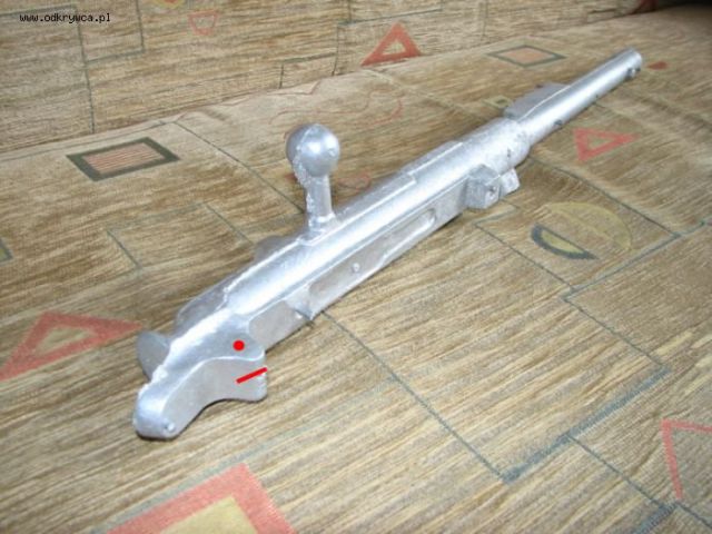

por.pil.020 Napisano 8 Marzec 2012 Napisano 8 Marzec 2012 Tak, wstaw fotki to Ci pomożemy, bo tak bez to ciężko coś powiedzieć. Zrób też zdjęcie wnetrza" kolby bez alu odlewów.Jeszcze pytanie do komuny: ten spuscik to jak zamontowałeś? On Ci luźno lata czy nagwintowałeś odlew i zamocowałeś spręzynę spustu jak w oryginale? (wstaw też fotki jak możesz)
komunacccp Napisano 9 Marzec 2012 Napisano 9 Marzec 2012 W miejscu oznaczonym kropką przewierciłem odlew na wylot, następnie tam gdzie jest kreska naciąłem szlifierką rowek tak aby się spust zmieścił(podobnie jak w oryginale). Niestety oryginalny spust musiałem ściąć szlifierką tak aby się ruszał. Co do sprężyny to całkiem przypadkiem ją zamontowałem(nie było tego w moich planach), znalazłem w domu sprzężne i podczas składania odlewu z kolbą i pudełkiem podłożyłem ją i tak się złożyło, że do dzisiaj spełnia swoją funkcję do puki nie będę rozkręcał to pewnie wyleci i pozostanie mi ponowne kombinowanie.
