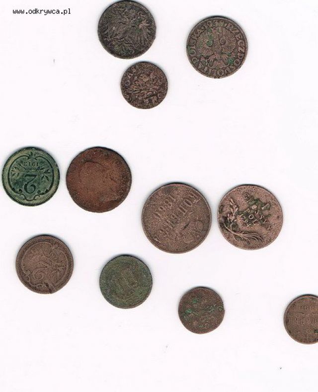

baksi Napisano 30 Listopad 2010 Napisano 30 Listopad 2010 Witam, postanowiłem poddać elektrolizie kilka przybrudzonych monet.Monety nie były dłużej w roztworze niż 25minut, często doglądane i przemywane pastą do zębów.Zrobiły się strasznie chropowate, co może być tego przyczyną?Używam ładowarki do telefonu 4,5V, 0,7ASoda oczyszczona ok 1 łyżeczki na szklankę wody.Na skanie do porównania 10 halerzy z 1913r nie czyszczone, w mniej więcej takim samym stanie były te z 1903r.Co robię źle?
Diago Napisano 2 Grudzień 2010 Napisano 2 Grudzień 2010 kolego elektroliza czysci do gołego metalu i wyszły wszystkie wżery co patyna ukryła

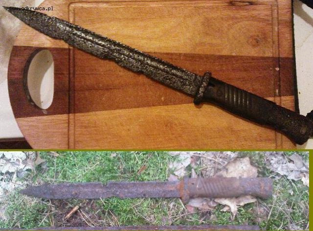

tyfus Napisano 14 Styczeń 2011 Napisano 14 Styczeń 2011 mnie przy elektrolizie bagnetu raz się wyłączył, a potem zaczęły się robić miękkie" przewody, tak ok. po 10 minutach.prostownik mam z przełącznikami amperów i nastawiłem średni zakres. Obwód był bez żarówki. do wody dodałem kreta do rur.przy klamrach stalowych nie było problemu - przy bagnecie się pojawił ...
Hebda Napisano 14 Styczeń 2011 Napisano 14 Styczeń 2011 a co dałeś do plusa"brzeszczoty są dobre,ale na duże rupiecie długo idzie,pręty stalowe itp dają większy opór i się może przegrzać prostownik,albo i spalić,tak samo jak złom przy plusie jest zardzewiały.ostatnio zacząłem używać brzeszczotu piły do drewna,usunąłem rączkę i uzyskałem dość duży,szeroki kawał stalowej blachy,który idealnie pasuję do większych przedmiotów jak hełm,saperka,talerz dp:)zdrów
tyfus Napisano 14 Styczeń 2011 Napisano 14 Styczeń 2011 do plusa dałem brzeszczot piłki do metalu. może za cienki" do bagnetu ? może lepszy faktycznie by był jakiś pręt ...
Hebda Napisano 14 Styczeń 2011 Napisano 14 Styczeń 2011 ostatnio czyściłem bagnet,wsadziłem do plusa płaskownik z mosiądzu,i powiem że idzie lepiej niż stal,płaskownik o wymiarach zblizonych do bagnetu,20na3cm
