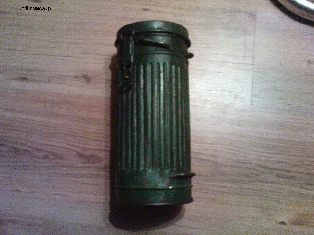

zebu74 Napisano 3 Styczeń 2009 Napisano 3 Styczeń 2009 witam,dolacze sie do dyskusji z pytaniem,czy elektroliza usunie farbe olejna z puszki po masce p-gaz? Pucha tandetnie pomalowana wspolczesnie,kupiona na pchlim targu.Czy lepiej zastosowac elektr;opalarke do usuwania starych farb?pzdr
thomson Napisano 3 Styczeń 2009 Napisano 3 Styczeń 2009 Oczywiście , że usunie ale będzie trzebabylo sie brudzić. Najlepiej kup taki środek do usuwania farb z powierzchni metalowych itp. Sam taki mam i świetnie usuwa wszelka farbe.Pozdrawiam
Cyrograf15 Napisano 3 Styczeń 2009 Napisano 3 Styczeń 2009 Tą puszke wygotuj w wodzie z proszkiem do prania. Dopiero wtedy da się ocenić czy do elektrolizy.Wojtek
tomisz Napisano 3 Styczeń 2009 Napisano 3 Styczeń 2009 witam , jest spray do usuwania powłok lakierniczych o nazwie off" używają tego lakiernicy samochodowi ,pozdro
zebu74 Napisano 3 Styczeń 2009 Napisano 3 Styczeń 2009 hmm,nie wiedzialem o takim srodku myslalem,ze bez bardziej inwazyjnej metody jak opalanie sie nie obejdzie.Poszukam i wyprubuje,dzieki.pzdr
Cyrograf15 Napisano 3 Styczeń 2009 Napisano 3 Styczeń 2009 Do ściągania powłok jest jeszcze środek: Skansol.Wojtek
thomson Napisano 3 Styczeń 2009 Napisano 3 Styczeń 2009 Lepiej kup ten środek w zwykłej puszcze do nakładania pędzlem niż spray. Wtedy masz kntrole co i gdzie chcesz usunąc.
zebu74 Napisano 3 Styczeń 2009 Napisano 3 Styczeń 2009 wlasnie mialem zapytac w jakiej postaci jest taki srodek i w jaki sposob go uzyc,mysle ze pedzel bedzie odpowiedni.Srodek zakonserwowany jest az nad to,ktos w niej towot trzymal:-))pzdr

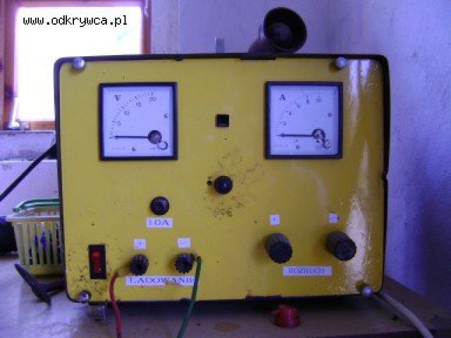

hando_83 Napisano 7 Styczeń 2009 Napisano 7 Styczeń 2009 witam, chcę kopić prostownik (elektroliza), mam na oku jeden (widoczny na zdjęciu), lecz słyszałem ze prostownik do elektrolizy nie powinien posiadać automatycznego obnizania natezenia czy napiecia w miare jak akulumator staje sie naładowany,czy rzeczywiście ma to znaczenie???jeśli tak to polećcie jakiś prostownik bez tej funkcjiz gory dziekipozdrops. ten na zdjeciu posuada niestety ta funkcje
Cyrograf15 Napisano 7 Styczeń 2009 Napisano 7 Styczeń 2009 Ten na zdieciu wygląda że posiada ręczną płynną regulacje prądu. Spadek poboru prądu w akumulatorach wynika z faktu jego naładowania a nie działania prostownika. Masz jakiś opis lub schemat elektryczny tego prostownika z zdięcia? Bo z samej foty nie dam ci gwarancji że się nada, pomimo że na taki wygląda. Jedyne zabezpieczenie jakie powinien mieć prostownik do elektrolizy to przeciwzwariowe.Wojtek
thomson Napisano 7 Styczeń 2009 Napisano 7 Styczeń 2009 Ja stosuje taki- sam go zbudowałem ;b i jest lepszy niż te wszystkie chinole.
hando_83 Napisano 7 Styczeń 2009 Napisano 7 Styczeń 2009 niestety nie posiadam żadnych schematów budowyprostownik posiada płynna regulacje prądu ładowania zabezpieczenie przeciwzwarciowe w formie bezpiecznika,widać to na zdjęciu, niestety niewiele więcej potrafię powiedziec:/
thomson Napisano 7 Styczeń 2009 Napisano 7 Styczeń 2009 Jezeli tak jak opisujesz to ten twoj prostownik powinien sie nadawać.Pzdr

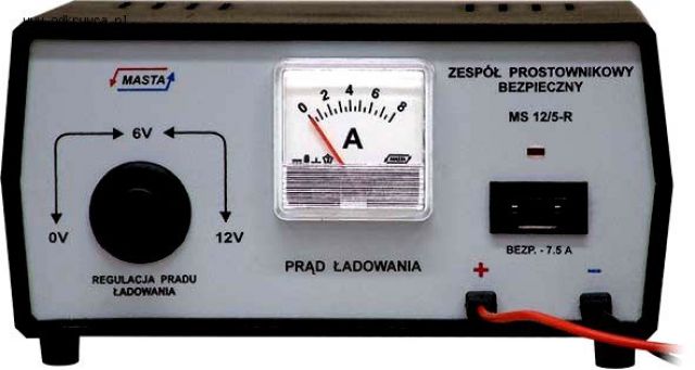

Salamandra Napisano 23 Październik 2009 Napisano 23 Październik 2009 Drodzy koledzy, mam gorącą prośbę, czy mógłby ktoś z Was pokazać ew. podpowiedzieć jaki konkretnie prostownik nadaje się do elektrolizy - np wkleić zdjęcie z allegro lub ściągnąc z neta oczywiście w rozsądnych pieniądzach. Ja mam taki problem. Otóż podłączyłem prostownik zgodnie z zaleceniami - przez jakieś 10-15 min coś się działo - fant jakby faktycznie z niego bąble leciały potem lipa wszycho zanikło i nic się nie dzieje. Dodam że prostownik mam z autoregulacją - z allegro, nie wiem czy mogew podac linka do niego ale nie chodzi o reklamę tylko o to żeby ktoś mi podpowiedzial czy się nadaje i dlaczego ew. się nie nadaje. W razie gdyby nie spodobało się to moderatorom prosze o usunięcie linka:http://www.allegro.pl/item777662660_prostownik_z_autoregulacja_pradu_6v_12v_promocja.html
