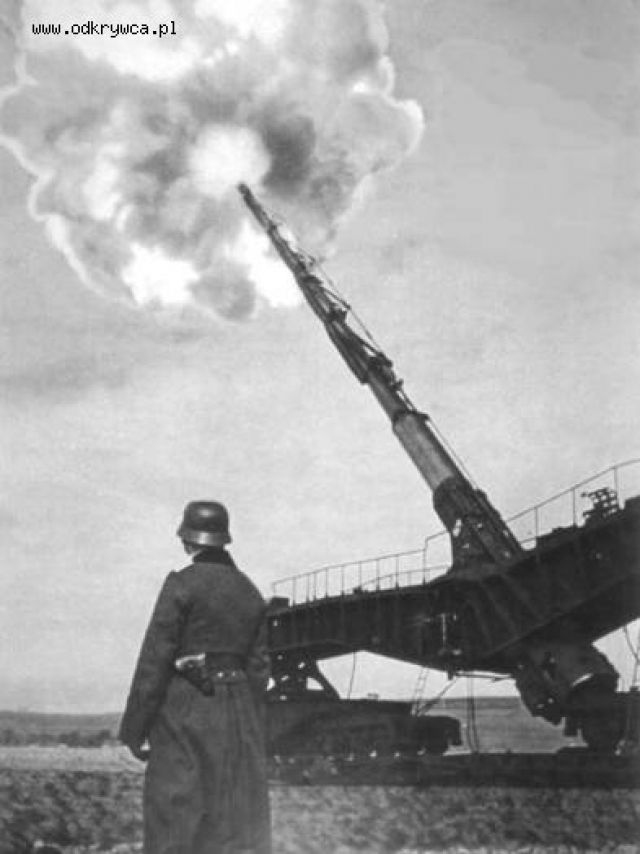

kopijnik2 Napisano 21 Kwiecień 2007 Napisano 21 Kwiecień 2007 to - wydaje mi się - potrzebowało trzech torów...
Stadler Napisano 21 Kwiecień 2007 Napisano 21 Kwiecień 2007 to działo to Dora", kaliber 80cm, nie wydaje mi się, żeby było tam użyte. Na pewno było pod Sewastopolem, podobno na powstaniu warszawskim.Było zbyt kłopotliwe w eksploatacji, zeby go używać blisko linii frontu.

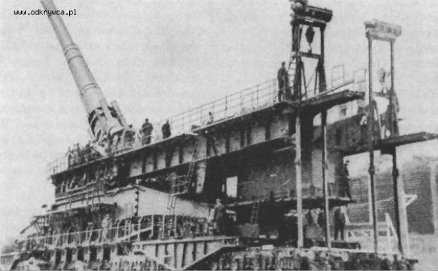

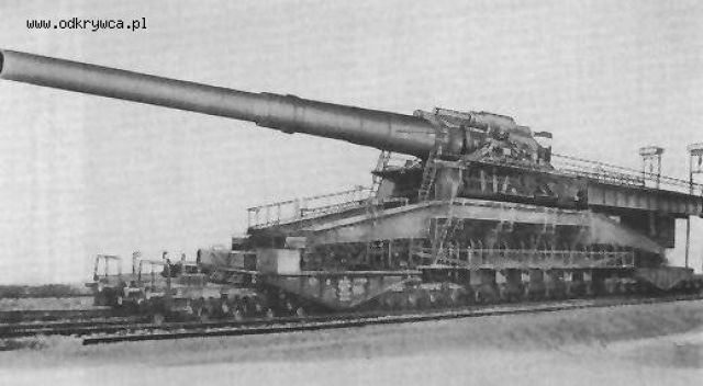

elpasys Napisano 21 Kwiecień 2007 Napisano 21 Kwiecień 2007 To jest Dora 1. Tamto wyżej to jest Dora 3.
Stadler Napisano 21 Kwiecień 2007 Napisano 21 Kwiecień 2007 Dora była tylko jedna. Niemcy przekonali się, że jest niewarta inwestowanych w nią środków.Dla przykładu podam, że potrafiła chybić celu o ponad 600 metrów (celność ogólnie wątpliwa, chyba jak Bóg zaniósł, tak upadło)Były spekulacje co do istnienia większej liczby takich dział, gdyż sporo części znaleziono w Bawarii, należy jednak mniemać, że sa to części pospiesznie wyprodukowane i nigdy nie wykorzystane.
Grzesio Napisano 21 Kwiecień 2007 Napisano 21 Kwiecień 2007 Czy to z Dobieszyna, to to działo koło Piaseczna"?Jak uda Ci się przebrnąć przez pyskówki w tym wątku:http://www.historycy.org/index.php?showtopic=2497&st=15to może coś tam jest... :-DPzdrGrzesiu
Grzesio Napisano 22 Kwiecień 2007 Napisano 22 Kwiecień 2007 Elpasys, ty się prosisz o kartkę za spamowanie forum... ;-)Na fotce jest 21 cm K 12(E), nie to.PzdrGrzesiu

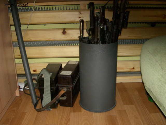

huk 100 Napisano 11 Sierpień 2007 Napisano 11 Sierpień 2007 znaleziona w okolicach Warki robi teraz za magazyn na bagnety :}:}-pozdro
szym Napisano 12 Sierpień 2007 Napisano 12 Sierpień 2007 wygląda na łuskę ładunku miotającego z moździerza 210 mmm lub 240mm. Z moich informacji wynika, że działo to stacjonował na bocznicy koło miejscowości Krężel.Miejscowość cieszy się złą sławą. Jak byście się tam wybierali szukać śladów po bocznicy, weźcie taksówkę, bo samochodu zostawionego w lesie możecie nie znaleźć, chyba że, w częściach na giełdzie w Słomczynie -
