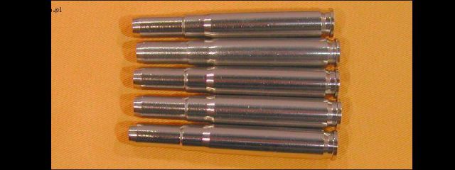

meleskul Napisano 2 Luty 2008 Napisano 2 Luty 2008 Samo rozwiercenie do przekroju 6 mm chyba niewiele da, jeśli miałoby to na celu wykorzystanie oryginalnej łuski do strzelania kulkami ASG.Bo te łuski BOYI mają przekrój wewnętrzny dużo większy, jeśli idzie o metal - wic polega na tym, że całe wnętrze tej łuski jest wyłożone plastikową rurką-uszczelką, kulka wtykana od czubka" wchodzi na lekki zacisk w ten plastik, z kolei tłoczek od strony spłonki uderza plastikowy brzeg tej uszczelki, co miezy innymi zabezpiecza, przed mechanicznym uszkodzeniom łuski i zamka. Łuska BOYI jest w całości na tyle skomplikowana, że chyba lepiej sobie odpuścić jakieś przeróbki - zwłaszcza, jeśli ktoś łudziłby się, że w ten sposób zaoszczędzi wydatków.

meleskul Napisano 2 Luty 2008 Napisano 2 Luty 2008 Czy da się jakoś przerobić łuskę od oryginalnego Mausera, żeby przy takim "suchym strzale ta replika ją wyrzucała z komory?"Oczywiście, że da się", jak się nie ma dwóch lewych rąk. Trzeba stoczyć nadmiary, nadlutować, nadszpachlować niedomiary. Wywiercić otwór w spłonce, wetknąć plasterek gumki, żeby amortyzowała tłok... Zrobić atrapę pacisku, żeby ładnie wchodził na długość w komoręGdybym założył się z kimś o duże pieniądze, czy dam radę spreparować oryginalną łuskę mausera do obsługi BOYI, tobym to zrobił.Ale jak domyślam się Alexxie, w Twoim pytaniu jest zawarte czy da się tak tanio to zrobić, żeby nie musieć kupować łusek BOYI"No więc TANIO się nie da.Podobnie, jak tanio przerobić u rusznikarza wiatrówki na mausera 98.Taniej naprawdę wyjdzie wziąć nadgodziny i kupić jednak te łuski BOYI. Gunfire obiecuje, że będą w ofercie

vmax-r Napisano 3 Luty 2008 Napisano 3 Luty 2008 irade - no i właśnie ta delikatność" mnie martwi...Co do łusek - na fotce wyglądają na dość proste do wytoczenia - kwestia wnętrza...Acha i rant/kołnierz jest sporo inny niż oryginał. Myślę, że to już komplikuje nieco sprawę dopasowania oryginału do możliwości chinola...
