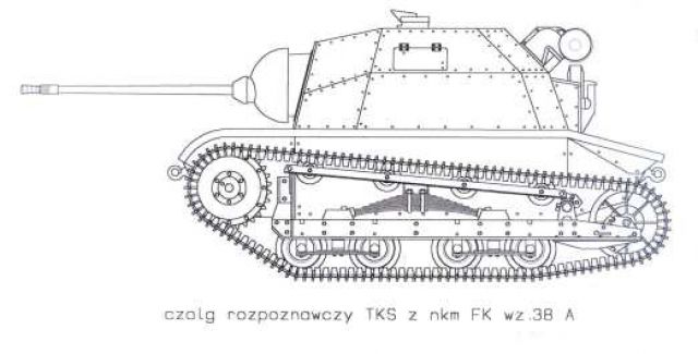

muslim Napisano 8 Styczeń 2004 Autor Napisano 8 Styczeń 2004 Czy ten nkm był produkowany tylko do TK-3 i TKS, czy może są znane przypadki użycia go gdzie indziej? Czy Wyprodukowano ich tylko 26 sztuk? I czy ktoś ma jakieś jego zdjęcia lub rysunki, ewentualnie jakiś przekrój?

jazlowiak Napisano 8 Styczeń 2004 Napisano 8 Styczeń 2004 Rysunek Pana Macieja Jeske - tekst z przygotowywanego przez Pana Andrzeja Konstankiewicza najnowszego numeru NPK:Bezwieżowy czołg rozpoznawczy będący, przy zachowaniu wymienności podstawowych zespołów, ulepszeniem poprzedniej wersji, tj. czołgu TK-3. Głównym autorem modyfikacji, podjętej w początkach 1933 r., był inż. Edward Habich. W nowej wersji zastosowano grubszy pancerz (w niektórych miejscach do 10 mm), nowe jarzmo do osadzenia karabinu maszynowego (kąt ostrzału w płaszczyźnie poziomej 500, pionowej +200 -150, konstrukcja inż. J. Napiórkowskiego), wzmocnione elementy zawieszenia oraz szersze gąsienice, ponadto instalowano peryskop (wz.1934) obserwacyjny konstrukcji inż. R. Gundlacha. W pojazdach montowano silniki Polski Fiat 122AC (42 KM), potem PF 122BC (45-46 KM). Uzbrojenie stanowił jeden ckm Hotchkiss wz.1925 kalibru 7,9 mm, z zapasem 2000 naboi. Dodatkowo wykorzystywano, jako broń zapasową i do użycia w obronie plot. rkm wz.1928 (specjalny uchwyt do osadzenia broni z prawej strony kadłuba). Niewielką liczbę czołgów (23 – 26), tuż przed wybuchem wojny, przezbrojono w nkm wz.1938 FK-A kalibru 20 mm (z zapasem 250 naboi magazynki pudełkowe 5- i 10-nabojowe) osadzony w specjalnym jarzmie (kąt ostrzału w płaszczyźnie poziomej 480, pionowej +250 -70, opracowane przez inż. inż. J. Napiórkowskiego i A. Miniewskiego). Zmodyfikowany sprzęt, po wykonaniu do sierpnia 1933 r. próbnej serii 20 wozów, wytwarzały od roku 1934 do kwietnia 1937 r. Państwowe Zakłady Inżynierii. Według ustaleń J. Magnuskiego wyprodukowano 283 pojazdy, w tym jeden prototypowy i dwa przebudowane później na inną wersję (TKS-D). W 1935 r. sprzedano do Estonii 6 czołgów rozpoznawczych TKS.Czołgi TKS stanowiły wyposażenie sześciu szwadronów (z jedenastu) z dywizjonów pancernych mobilizowanych dla BK: 61. (mob. 6. bat. panc.) dla Kresowej, 62 . (mob. 6. bat. panc.) dla Podolskiej, 31. (mob. 7. bat. panc.) dla Suwalskiej, 32. (mob. 7. bat. panc.) dla Podlaskiej, 33. (mob. 7. bat. panc.) dla Wileńskiej, 21. (mob. 12. bat. panc.) dla Wołyńskiej. Ponadto sprzęt ten znalazły się w uzbrojeniu 101. kompanii czołgów rozpoznawczych przydzielonej do 10. BK oraz w szwadronie czołgów dywizjonu rozpoznawczego, 11. kompanii czołgów rozpoznawczych i pułkowych plutonach czołgów (w szwadronie rozpoznawczym 1. psk i w kompanii rozpoznawczej 1. pstrz. pieszych) Warszawskiej Brygady Pancerno-Motorowej. Z dotychczasowych ustaleń wynika, że czołgami uzbrojonymi w nkm FK wz.1938A dysponowały 71. i 81. dywizjon pancerny oraz wymienione już oddziały 10. BK i Warszawskiej Brygady Pancerno-Motorowej (w plutonie 1-2 czołgi z nkm i 4-5 z km).Czołgi TKS również wykorzystano, na specjalnych prowadnicach szynowych (napęd gąsienicami pojazdu), jako lekkie drezyny pancerne torowo-terenowe („TKS – Renault FT17 – TKS”) dla dwóch pociągów pancernych (nr 15 – „Śmierć” oraz nr 55 – „Bartosz Głowacki”). Przy czym w razie potrzeby pojazdy mogły opuścić prowadnicę rozpoznając teren. Należy dodać, że czołgi TKS znalazły się również w wyposażeniu samodzielnych kompanii czołgów rozpoznawczych wystawianych dla Dywizji Piechoty (większość przydzielono jednak do dyspozycji szczebla operacyjnego – armii oraz GO). Z piętnastu zmobilizowanych kompanii czołgami TKS dysponowało pięć: 61. (mob. 6. bat. panc.) w odwodzie armii „Kraków”, 62. (mob. 6. bat. panc.) w 20 DP, 63. (mob. 6. bat. panc.) w 8 DP, 31. (mob. 7. bat. panc.) w 25 DP, 32. (mob. 7. bat. panc. ) w 10 DP (od 3 IX)."

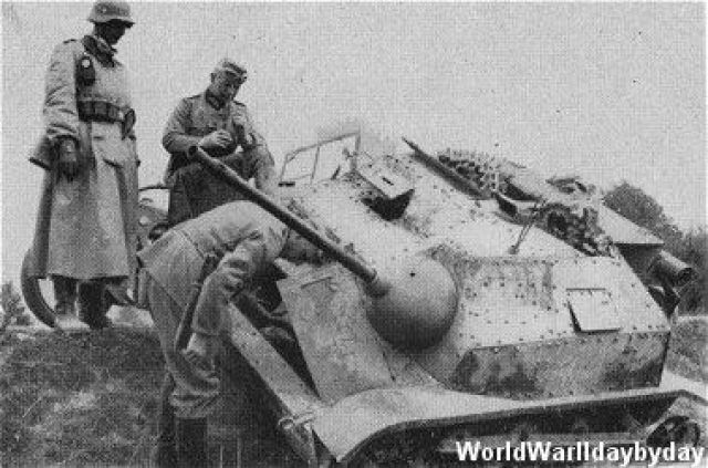

muslim Napisano 8 Styczeń 2004 Autor Napisano 8 Styczeń 2004 A czy widzieliście jakieś fotki zdobytych przez Niemców TKS-ów z nkm-em, czy wszystkie były wymontowane? Czy zachował się jakiś FK-A wz.38?

Jacek Mikita Napisano 8 Styczeń 2004 Napisano 8 Styczeń 2004 Co do nkm-u chyba się nie zachował, ale z tego co się orientuję jażmo do niego to w kraju jest/sam nie widziałem,więc na 100% nie potwierdzę/.Czy opublikowanane zdjęcia prototypu tk3 z nkm-em nie przedstawiają tankietki z działkiem solothurna?Pzdr.
Mi.Der Napisano 8 Styczeń 2004 Napisano 8 Styczeń 2004 Mówiąc, że artykuł Komudy jest nie do końca jasny mam głównie na myśli to, że własnie brakuje mi w kilku miejscach wyraźnego stwierdzenia typu: pomimo tych dokumentów, nie wiemy, czy...." itp. (plus mała niejasność, w miejscu, w którym mowa o rozdziale tych 24 tankietek).estaw" nkm do TKS też nie składał się tylko z jarzma, ale też z nowej płyty przedniej i górnych płyt nad strzelcem. W TK dochodził jeszcze pancerny wykusz".Modelowy TK z nkm nie był uzbrojony w Solothurn (pomimo wielu błędnych podpisów zdjeć), tylko w nkm A. Solothurn wypróbowano tylko na TKS.Pancerna osłona jarzma istnieje i nawet była prezentowana na forum :-)
Jacek Mikita Napisano 9 Styczeń 2004 Napisano 9 Styczeń 2004 Grzesiu jeżeli możesz zeskanuj zdjęcie/z drugiej strony ciekaw jestem skąd wzieło się to jarzmo w tych stronach-może tks-ów z nkm było więcej niż wskazują opublikowane dane/. Jeszcze jedna niespodzianka-być może/być może jeszcze raz dla podkreślenia/ MOB w tym roku wzbogaci się o nkm-niestety nie polski,lecz właśnie solothurn/jeżeli tylko się potwierdzi na drugi dzień będą skany-temat na cieplejszą wiosnę.Dzięki Mi.Der za sprostowanie.Człowiek całe życie się uczyPzdr.

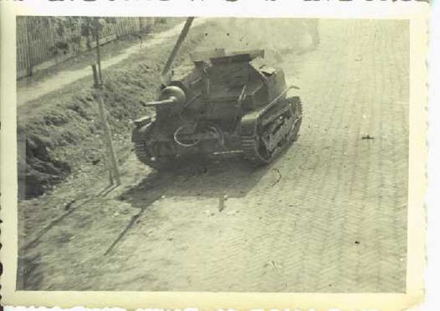

polsmol Napisano 9 Styczeń 2004 Napisano 9 Styczeń 2004 Było kiedyś na Ebay zdjęcie dymiącego TKS z niezdemontowanym działkiem
jotes Napisano 9 Styczeń 2004 Napisano 9 Styczeń 2004 I niedymiącego też :-) A przy okazji dziękuję za wszystkie wyczerpujące odpowiedzi :-)Pzdr,jotes
muslim Napisano 9 Styczeń 2004 Autor Napisano 9 Styczeń 2004 Dzięki z azdjęcia. Czy tylko te są znane?A czemu na tym pierwszym zdjęciu Dziłko jest po prawej stroni?
bjar_1 Napisano 9 Styczeń 2004 Napisano 9 Styczeń 2004 Pewnie jest ta fotka odwrócona na kliszy w czasie wywoływania.pzdrbjar_1
