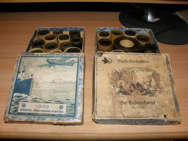

martian. Napisano 26 Listopad 2007 Autor Napisano 26 Listopad 2007 Jak z najmniejszym nakładem pracy i finansów przetworzyć na postać cyfrową slajdy. Są to czarno-białe slajdy z lat; koniec 20 i początek 30. Dostałem to 25 lat temu. Przeglądałem wiele razy na wyświetlaczu do bajek. Większość o tematyce geograficznej i podróżniczej. Są też o tematyce religijnej i militarnej, coś z para-psychiki i inne tematy . Jest nawet jeden fragment filmu niemego (komedia) to najgrubsze. Wszystko niemieckie.Chętnie co ciekawsze zamieściłbym na forum.Jeśli ktoś znał by sposób proszę o sugestie.

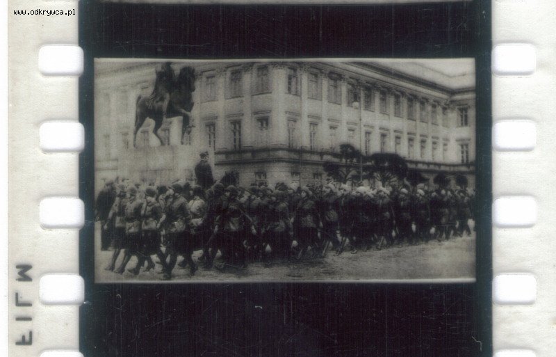

martian. Napisano 26 Listopad 2007 Autor Napisano 26 Listopad 2007 Może troszkę lepiej? Inne ustawienia skanera.
Marcin z Lasu Napisano 27 Listopad 2007 Napisano 27 Listopad 2007 Witam - poruszę dwie kwestie:1 - zdecydowanie należy to zeskanować - najlepiej i najtaniej wyjdzie usługa w profesjonalnym zakładzie. Wszelka amatorszczyzna lub skanowanie tanim skanerem nie ma sensu2 - ostatnie zdjęcie ukazuje nam, żę nie są to zwykłe slajdy robione aparatem małoobrazkowym. Orientacja kadru w aparacie jest prostopadła w stosunku do tego, co prezentuje zdjęcie. Jest to uwarunkowane konstrukcją aparatu fotograficznego i standardem formatu filmu i klatki zdjęcia opracowanego dawno przez firmę Leica.Poza tym slajdy zwykle rozcina się a nie trzyma w zwoju filmu. Patrząc na orientację kadru stawiam tezę, że są to filmy" nieruchome do wyświetlania na ścianie. Pierwsze zdjęcie sugeruje, że wszystko popakowane było w stosowne pudełko - czyli jakiś zestaw filmów" poglądowych/szkoleniowych??Orientacja kadrów na tych filmach mogłaby odpowiadać ruchomym filmom dawno temu kręconym na taśmach 35 mm - jednak wtedy sąsiednie obrazki byłyby do siebie podobne, (bo byłyby zapisem poklatkowym ujęcia), a rolki WIELOKROTNIE dłuższe.Starcy - urodzeni w latach '70 ubiegłego wieku (lub wcześniej) powinni znać z dzieciństwa bajki na takich filmach wyświetlane specjalnym projektorem. Na każdej klatce był obrazek i tekst na dole. Ja używałem rzutnika ANIA :-DBiorąc powyższe pod uwagę rzecz należy uznać za cenną i dość unikatową - więc wartą digitalizacji i paru złotych kosztów.POZDRAWIAM z lasu!MarciN
