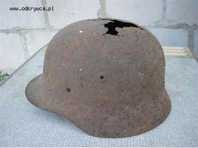

skolcio Napisano 17 Październik 2007 Autor Napisano 17 Październik 2007 Witam!Wpadł mi w ręce niemiecki hełm ale jak widać na zdjęciu jest trochę dziurawy jak myślicie co zrobić z tym znaleziskiem? Jak zakonserwować i załatać tą dziurę?
kolekcioner13 Napisano 17 Październik 2007 Napisano 17 Październik 2007 mysle ze szpachlą bedzie najlepiej
steinar Napisano 17 Październik 2007 Napisano 17 Październik 2007 Też na niego miałem ochotę.Hehe kupiłeś i nie wiesz teraz co zrobić?Pomęcz się teraz.Żartuję oczywiście.Najpierw solidnie oczyść(szczotka na wiertarce),później możesz wspawać blachę(migomat)albo podklej od środka mocną taśmą i szpachla aluminiowa(jest mocniejsza),ewentualnie może być żywica.Po dotarciu podkład i kolor właściwy.To tyle tak ogólnie.Pozdrawiam

Luskownik Napisano 9 Listopad 2007 Napisano 9 Listopad 2007 Najlepiej bedzie tak:zywica epoksydowa przykleic wlukno szklane od spodu natomiast od gory szpachlowka samochodowa jak chcesz go odrestaurowac to caly garnek minia albo czyms podobnym antykorozyjnym wyszpachlowac calosc wyszlifowac papieriem sciernym na pupcieniemowlecia" i polakierowac w orginalnym kolorze.Ale to tylko moja wersjaPozdrawiam

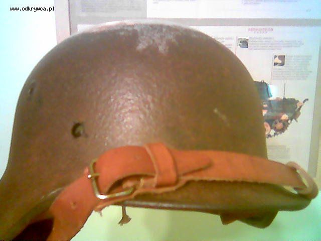

skolcio Napisano 15 Listopad 2007 Autor Napisano 15 Listopad 2007 Ok hełm zaszpachlowany, wyschnie za jakąś godzinę, potem czeka mnie proces obróbki :)

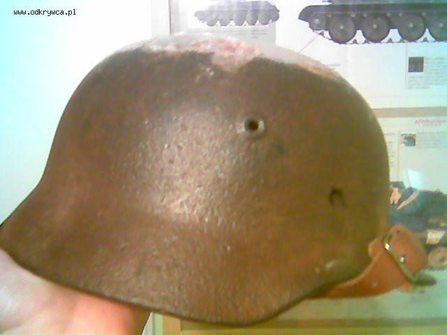

skolcio Napisano 27 Listopad 2007 Autor Napisano 27 Listopad 2007 Ok hełm już poszpachlowany (nie cały, tylko dziura) mam już fasunek i kalki ale jeszcze jedno pytanie: farbę zewnętrzną już znam, ale nie znam jaka ma być wewnątrz?Pozdr.
Kurt Napisano 27 Listopad 2007 Napisano 27 Listopad 2007 Wiesz myślę że dobrze by było jak byś robił fotki krok po kroku :D ewentualnie jak już doprowadzisz go do stanu na cacuy daj fotkę na forum.
saper132 Napisano 27 Listopad 2007 Napisano 27 Listopad 2007 witam niedawno sie dowiedzialem ze podobno niewarto robic helmu szpachla paniewaz szpachla gdzies po roku sie rozsypuje i lepiej robic klejem dwuskladnikowym do aluminiumpzdr
skolcio Napisano 27 Listopad 2007 Autor Napisano 27 Listopad 2007 ok walne fotki a i jeszcze jedno pytanie na temat nitów: te podkładki mają być wewnątrz czy na zewnątrz?
steinar Napisano 27 Listopad 2007 Napisano 27 Listopad 2007 WitamJak to się rozsypuje?Chyba że jakiś lepek to robił:)Na samochodach leży kilka lat i jakoś nie odpada więc dlaczego mialaby spadać z hełmu.Rzuca nim ktoś?Na moich jakoś leży od kilku lat i jest git.Nawet polskiego korniki nie ruszają hihi.Pozdrawiam
