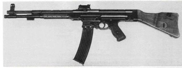

Gość Napisano 21 Grudzień 2003 Napisano 21 Grudzień 2003 CZY KTOS WYKOPAL Mkb42 jesli tak prosze o fotke
bjar_1 Napisano 21 Grudzień 2003 Napisano 21 Grudzień 2003 Poprzednik MP-43 ,pierwsza broń na amunicję pośrednią(7,92 x 33 Kurzpatrone") ,raczej rzadki fant.pZdrbjar_1
DTH Napisano 21 Grudzień 2003 Napisano 21 Grudzień 2003 Fant rzadki, wykonano ok 8 tys. sztuk, ktore poszly glownie na front wschodni. Byly dwie odmiany Mkb 42, rozniace sie od siebie ciezarem i dlugoscia broni, dlugoscia lufy oraz parametrami predkosci i szybkostrzelnosci.Kolejna wersja byl MP 43 przyjety na uzbrojenie SS i wojsk pancernych.Roznica, co do Mkb 42 polegala jedynie na rezygnacji z uchwytu ba bagnet i innym regulatorze gazowym (w Mkb znajdowal sie pod lufa, a w MP 43 nad) Ostatania wersja, czyli MP 44 ( z grudnia 1944 r), zwany Sturmgewehrem to nieznaczne roznice konstrukcyjne, niewidoczne wlasciwie golym okiem.Fotke moze zrobie z ksiazki, choc jest troche ciemna, i jak jakos wyjdzie wrzuce tu.pozdrawiam

DTH Napisano 25 Grudzień 2003 Napisano 25 Grudzień 2003 whatfor:Mkb42(Walther)masa-4,43 kgdlugosc-933 mmdl.lufy-409 mmpredkosc poczatk.pocisku-650 m/sszybkostrzelnosc teoretyczna-600 strz/min.donosnosc skuteczna- 500 mMkb 42(Haenel)masa- 5 kgdlugosc-940 mmdl.lufy-412 mm(ponoc takze 365 mm)predkosc poczatk.pocisku-640 m/sszybkostrzelnosc teoretyczna-500 strz/min.donosnosc skuteczna-500 mMP 43 i MP 44masa- 4,9 kgdlugosc-940 mmdl.lufy-419 mmpredkosc poczatk.pocisku-690 m/sszybkostrzelnosc teoretyczna-470(praktyczna 100) strz/min.donosnosc skuteczna-400-600 mJesli chodzi o proces dochodzenia do ostatecznego ksztaltu, to byl on bardzo skomplikowany.Poczynajac od pierwszych egzemplarzy wykonywanych za pomoca drogiej i pracochlonnej obrobki ze skrawaniem ( pozniej za pomoca obrobki plastycznej-tloczenie, zgrzewanie, odkuwanie), poprzez, pierwotnie teleskop ze sprezyna w srodku jak w MP 40, a potem sama sprezyne, konczac na poczatkowym ryglowaniu przez przekoszenie zamka w pionie(Haenel)i obrotowym(Walther). Koniec koncow z obu projektow zapozyczono pewne elementy, ktore daly ostatecznie MP -43 i MP-44, ale praktycznie caly czas eliminowano drobne mankamenty wychodzace pod czas prob poligonowych i w walce.Wiecej informacji, jak ktos wspomnial w ktoryms numerze MiB oraz w kilku zachodnich publikacjach, ktorych nazw teraz nie pomne, ale jak bardzo chcesz, to sprawdze i podam.
