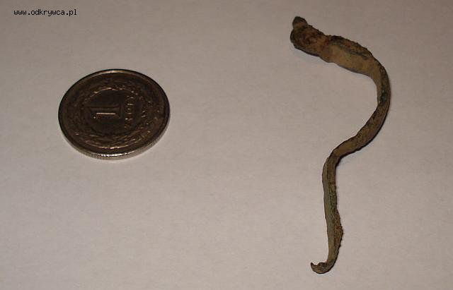

kuba321 Napisano 26 Wrzesień 2007 Autor Napisano 26 Wrzesień 2007 wicja1 - oto fibula, co prawda niekompletna, ale jest. Grubo mi się zdaje, że XLT nie sięga głęboko. Fibula z brązu - na fotce niewyczyszczona. Pole normalne, ziemia nawet piaskowata. Może to wina cewki? ? ? ? ?

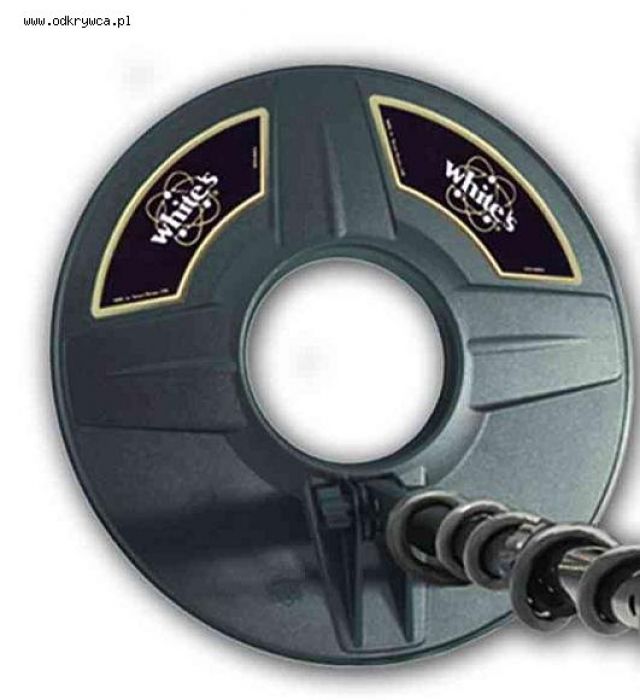

kuba321 Napisano 26 Wrzesień 2007 Autor Napisano 26 Wrzesień 2007 Moja cewka jest IDENTYK jak na foto. Kabel - gruby. Kupując wykrywacz sprzedający oświadczył, że stara cewka mu pękła i kupił w Stanach nową. Zatem kupiłem XLT z cewką z foto - stan IGŁA. Tak sobie myślę, może ta cewka nie za bardzo mu służy? ???CirrusCX
wicja1 Napisano 26 Wrzesień 2007 Napisano 26 Wrzesień 2007 Jesteś pewien,że to brąz ??? Widać bąble korozji na fibulce.Bardzo stare żelazo często wygląda na słaby kolorek.Zwłaszcza po próbie ognia".To by wiele wyjaśniało.Whites robi teraz takie ceweczki.Chyba paskudniejsze ale technicznie to chyba to samo co stare.Pozdrawiam,wicja1.
