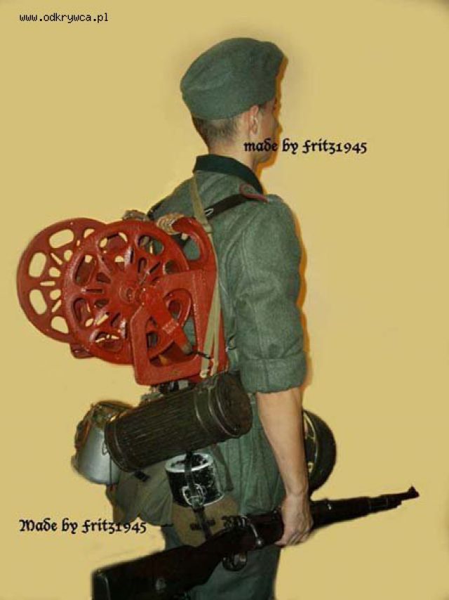

FRITZ1945 Posted September 24, 2007 Author Posted September 24, 2007 Zamierzam rekonstruować żołnierza łączności wehrmachtu w związku z tym prosiłbym w miarę możliwości o informacje dotyczące między innymi:-koloru bębna na kabel i jego mocowania-rozmieszczenia ekwipunku standardowego oraz informacji o ekwipunku dodatkowym -obszyć które obowiązują w omawianej jednostce łączności-zdjęcia historyczneZa każda wiadomość dotyczącą powyższych pytań z góry dziękuję.oto moja sylwetka(Mauser na zdjęciu to postarzony aluminiowy odlew)
Stadler Posted September 24, 2007 Posted September 24, 2007 Obszycia- najlepsze chyba by były cytrynowe żółte- łącznościowe. Noszak na szulę kablową miał własne szelki. Stykłoby mieć też małą szpulkę na kabel. Na pas przydałby się przybornik z częściami do obsługi telefonów i łącznic polowych.

bjar_1 Posted September 26, 2007 Posted September 26, 2007 Bębny malowano na feldgrau lub na paiskowo.

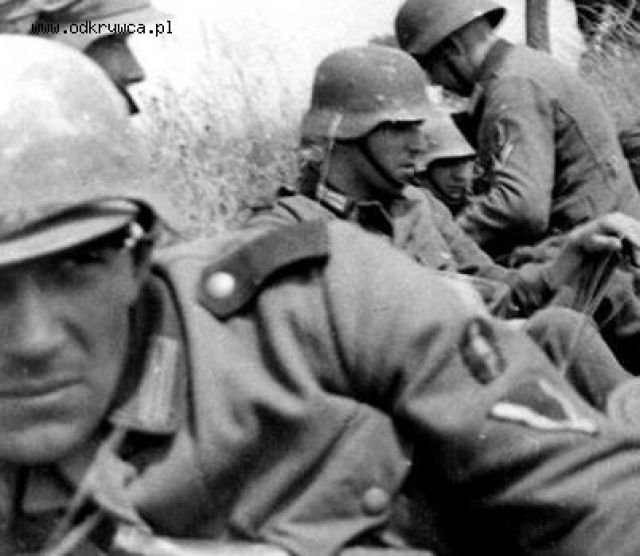

victor Posted October 4, 2007 Posted October 4, 2007 ciekawe umiejscowienie naszywki łącznościowca w 1939 roku podczas walk w Polsce nie na dole rękawa jak w późniejszym okresie
Hindus Posted October 5, 2007 Posted October 5, 2007 Victor – bardzo interesujące zdjęcie, ale „Signalblitz” (odznaka radiooperatora) regulaminowo przez całą wojnę naszywana była właśnie w tym miejscu – i na kurtce mundurowej i co ciekawe również na płaszczu.PozdrawiamHindus

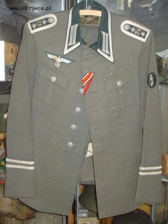

Hindus Posted October 8, 2007 Posted October 8, 2007 Jeszcze jedno zdjęcie potwierdzające, że w WH regulaminowo właśnie na środku lewego ramienia naszywano odznakę radiooperatora. Fotografia przedstawia oryginalną, świetnie zachowaną bluzę polową M36 Oberfeldwebel’a (sierżanta sztabowego) z 26. Pułku Piechoty pełniącego obowiązki szefa kompanii (Hauptfelwebel) – który w czasie swojej kariery wojskowej nabył również na specjalistycznym kursie umiejętności radiooperatora. Należy zwrócić uwagę, że ta kurtka mundurowa szyta była na specjalne zamówienie jej właściciela – wbrew regulaminowi została ona na wzór mundurów oficerskich wyposażona w tzw. „francuskie” (wywijane) mankiety – do których noszenia w mundurach polowych mieli prawo oficerowie i podchorążowie. Jednakże starsi podoficerowie często również przywłaszczali sobie ten przywilej.Odznakę radiooperatora tylko w Waffen-SS naszywano gdzie indziej niż po środku lewego ramienia – dokładnie 2 cm nad wstęgą z nazwą jednostki, bo w tym miejscu gdzie powinna znajdować się ona na mundurze WH, na mundurze Waffen-SS znajdowało się godło narodowe ze swastyką.PozdrawiamHindus

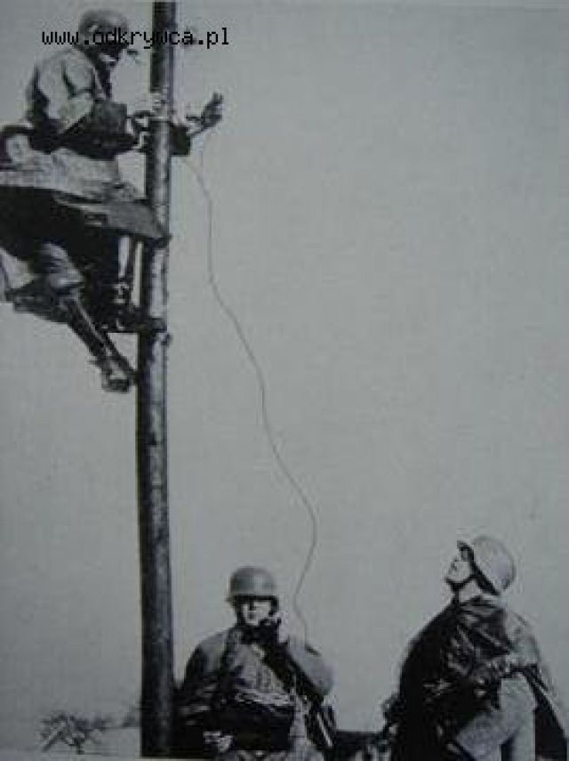

Hindus Posted October 11, 2007 Posted October 11, 2007 Kolejne zdjęcie dokumentalne na potwierdzenie mojego twierdzenia, że regulaminowo wskazanym miejscem na naszywanie odznaki radiotelegrafisty na rękawie munduru, był środek lewego ramienia.PozdrawiamHindus

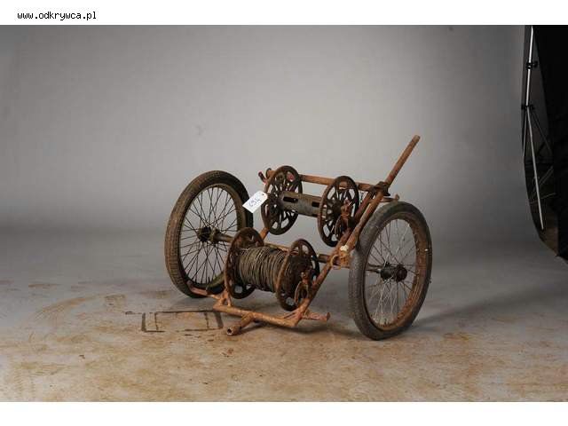

mietek Posted October 24, 2007 Posted October 24, 2007 We Francji jest na zbyciu:http://www.interencheres.com/ventes_aux_encheres/enchere_illustree_1clic.php?clef_vente=200711100016&clef_etude=27003&num_art=203&vue=liste
Hindus Posted October 25, 2007 Posted October 25, 2007 Ciekawe ile kosztował by transport tego wózeczka do nas?
