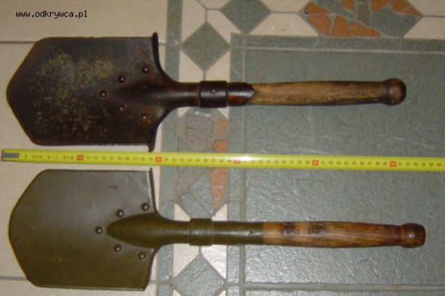

bjar_1 Posted September 5, 2007 Author Posted September 5, 2007 Panowie spece od WP II RP - pytanko.Co jeszcze zmienić w tej tunningowanej łopatce LWP, by była jak najbardziej zbliżona do przedowjennej łopatki piechoty?
bjar_1 Posted September 5, 2007 Author Posted September 5, 2007 czy trzonek nie jest za krótki? jakie były wymiary przedwojennego trzonka łopatki?
ober_schutze Posted September 5, 2007 Posted September 5, 2007 Problemem nie jest nawet sama dlugość trzonka ale jego kształt, poszukaj dobrych fot przedwojennych łopatek (chwilowo nie mam ale w razie czego cos pogrzebie) można by pomyslec nad toczoną repliką takiego trzonka (koszt ok 20 zł?) i wygotowac w pokoście lnianym a następnie oprawic, jakbys potrzebowął namiary na goscia ktory swego czasu robił dobre trzonki WP to pisz na maila. Przydało by się jeszcze skrócic nieco obejme w którą wchodzi trzonek ale na ile tego Ci nie powiem bo nie chce namieszac :]
KoMbAtAnT Posted September 5, 2007 Posted September 5, 2007 WitamTrzonek od biedy może byc, przedwojenny miał ciut inny kształt.Jak pisał ober, skrocic obejmy, pierscien najlepiej wymienic, w orginale byz z duzo cienszej blachy.Ale i tak pozatym najlepszym wyjsciem byla by orginalna łopatka w dobrym stanie wraz z porządną repliką ramki.Pozdrawiam
bjar_1 Posted September 5, 2007 Author Posted September 5, 2007 Okej, dzięki Wam za odpowiedzi. Czy mógłby ktoś narysować na szybko jak i ile skrócić tą obejmę?Kombatant - ciężko będzie trafic oryginalną łopatkę raczej...

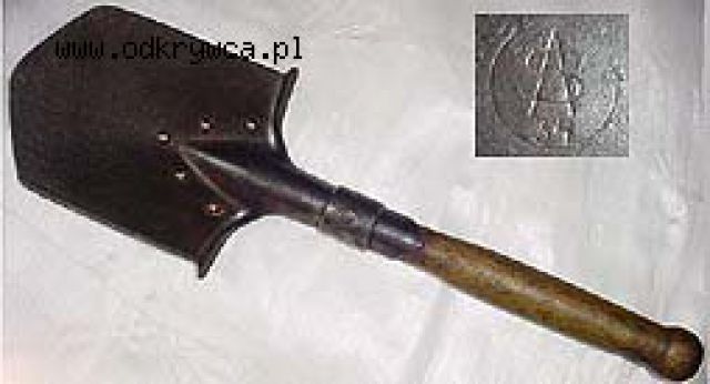

bjar_1 Posted September 6, 2007 Author Posted September 6, 2007 No panowie - pokażcie jak wygląda austro-węgierska saperka, naszukałem się w sieci, ale bez rezultatu...
tg13 Posted September 6, 2007 Posted September 6, 2007 Łopatka typu austryjackiego już w polskim pokrowcu- ta należała do żołnierza 3DP walczącego pod Iłżą.łopatka była przemalowywana- widac charakterystyczną polską podkładówkę oraz kolor khaki.
bjar_1 Posted September 6, 2007 Author Posted September 6, 2007 Tg13 - dzięki! No na składzie takiej niestety nie mam... faktycznie niewiele odbiega od polskiej łopatki.Trzeba pokombinować z przeróbką tej mojej LWP-owskiej.pozdrawiam!EOT

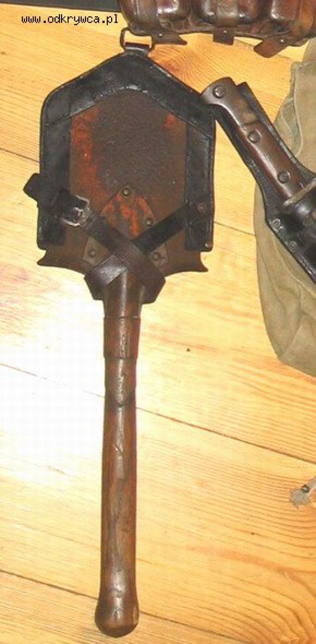

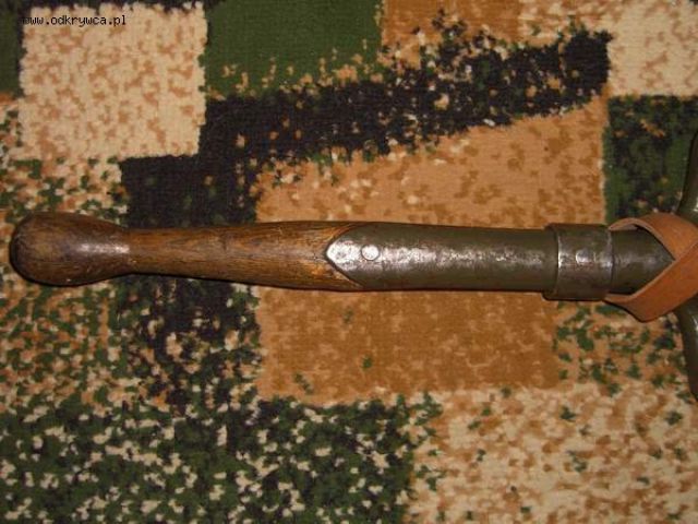

atyl Posted September 6, 2007 Posted September 6, 2007 Pragnę zwrócić uwagę, że cechą charakterystyczną w KuK łopatkach jest obustronne spłaszczenie" końca trzonka na odcinku ok 10cm od kulki. Na zdjęciu widoczne jako mat na odblasku całego trzonka.
MAB Posted September 6, 2007 Posted September 6, 2007 To spłaszczenie trzonka wydaje się być charakterystyczne nie tylko dla CK łopatek, ale też i niemieckich z okresu I wojny.Myślę, że modernizowano trzonek, gdyż wtedy łopatka lepiej leżała w dłoni przy walce wręcz (to musiało być naprawdę zabójcze narzędzie).Pozdrawiam, MAB
Argonauta Posted September 6, 2007 Posted September 6, 2007 . i tak istotnie bylo, proponuje poczytac wspomnienia czy opisy chocby walk c.k armii w Karpatach, saperka w walce wrecz w okopach sprawdzala sie znacznie lepiej niz karabin z bagnetem ze wzgledu na wieksza porecznosc, mozna nia bylo rabac jak toporkiem, a przy ówczesnym braku helmow na wyposazeniu, kazdy moze sobie wyobrazic jak to byla jatka.
bjar_1 Posted September 6, 2007 Author Posted September 6, 2007 Wszyscy doskonale wiemy że łopatka piechoty była nieocenioną bronią w bezpośrednim starciu, ale czy to spłaszczenie" trzonka było wykonywane rzeczywiście dlatego by łopatka lepiej leżała w dłoni?

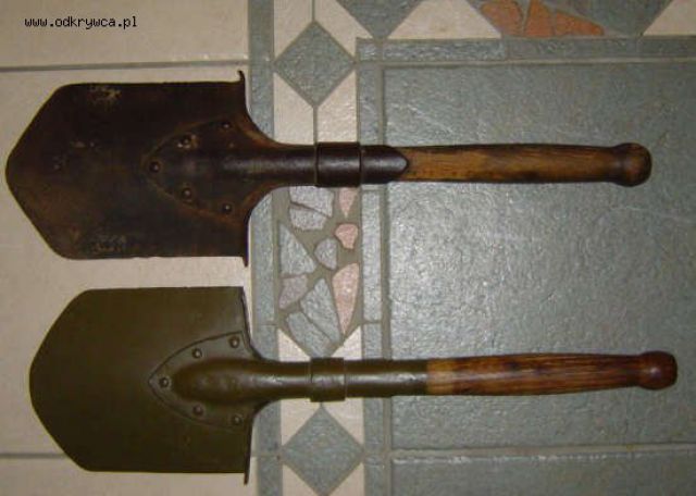

harnas Posted September 6, 2007 Posted September 6, 2007 U góry orginał, na dole przeróbka LWP na rekonstrukcje. Różnice widać.

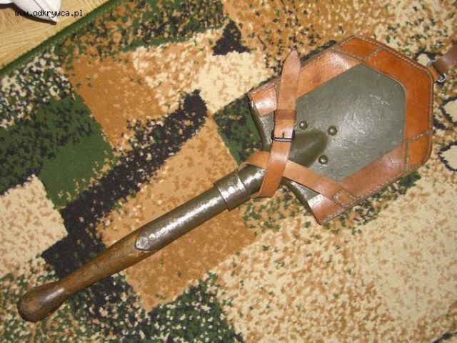

harnas Posted September 20, 2007 Posted September 20, 2007 Oki wymiary :)A- 36mmB- 33mmC- 513mmD- 134mmE- 44mmF- 206mmRozumiem że za jakiś czas będzie wysyp na allegro :)
KoMbAtAnT Posted September 20, 2007 Posted September 20, 2007 Witamzastanawia mnie z kąd borą sie różnice w trzonkach do polskich łopatek. Moja ma całkowicie inna niz przedstawione na zdjeciach.Rózne wytwórnie ?pzdr
