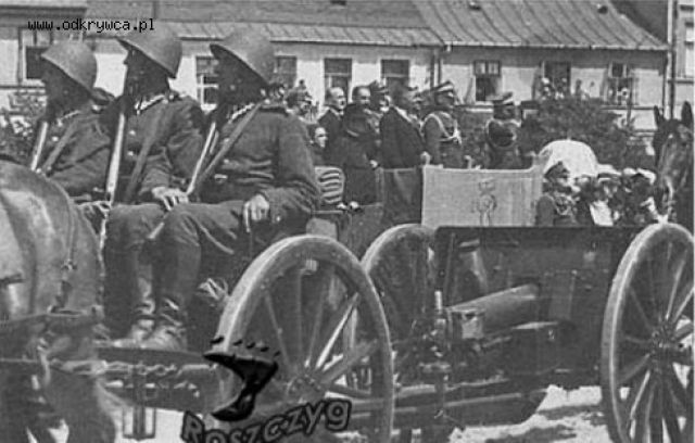

GrzeM Napisano 31 Sierpień 2007 Autor Napisano 31 Sierpień 2007 Podeślijcie, proszę, zdjęcia i rysunki przodka do armaty prawosławnej. A najlepiej plan.Mam szansę wpłynąć na HaT (firma produkująca figurki 1/72), żeby model był nieco bardziej dokładny. Nic na tym nie zarabiam. Pomóżcie. Tu jest prototyp ich Schneidera z polską obsługą. http://hat.com/Curr2/Bx81xxPA.htmlNie jest idealny (hełmy takie bardziej ruskie) ale i tak udało mi się ich przekonać żeby żołnierzy obuć w saperki i nieco poprawić samą armatę i jaszczyk. W ogóle HaT nie jest doskonały, ale starają się robić Polaków, więc uważam że trzeba im pomagać.

JoncaA Napisano 3 Wrzesień 2007 Napisano 3 Wrzesień 2007 Krzysiu, dzwoni ci dobrze, tylko nie w tym kościele. Artyleria końska i tylko ona miała przodki gniazdowe, siedzenia były, choc ich nikt nie uzywał. Jaszcze tez byly gniazdowe. Plutony piechoty uzywaly do armaty 02/26 przodkow łódkowych, zwanych niskimi i jaszczy łódkowych,wysokich.W kolumnach amunicyjnych zas używano przodków łódkowych wysokich i jaszczy łódkowych niskich.Zeby zaś z armaty 02 zrobić 02/26 trzeba jeszcze przerobić lemiesz -odciąć ruski i dorobić identyczny jak w armacie Schneidera razem ze schneiderowskim zaczepem i zmienić drążek kierunkowy - ale zabijcie, nie pamiętam czy prosty na wygięty, czy na odwrót...
Gebhardt Napisano 3 Wrzesień 2007 Napisano 3 Wrzesień 2007 No (jezeli dobrze pojalem) to swietnie sie sklada bo w IWM Duxford wlasnie jest przodek lodkowy, ktorego fotki i ogolne pomiary mam. Ja sie dopatrywalem na przodkach AK siedzen z drewnianych zeberek i nie moglem sie ich dopatrzyc wiec przyjalem ze ich po prostu nie bylo. Czyli wyrazny wniosek: trzeba sie doksztalcic na instrukcji :( .Inne schody to wyposazenie plutonow artylerii piechoty w helmy (wz 15, 31 czy wogole). Zastanawiam sie ktore okrycie glowy przewazalo - niestety mam na to tylko dowody w zakresie nielicznych relacji ktore oczywiscie niewiele swiadcza o caloksztalcie. Czy ktos odkryl dokumenty ktore by ta sprawe dokladniej naswietlaly?
JoncaA Napisano 4 Wrzesień 2007 Napisano 4 Wrzesień 2007 Przodek w IWM jest typowym rosyjskim przodkiem, określanym w WP jako przodek łódkowy wysoki" (12 szuflad" na czteronabojowe łódki - 48 nabojów) i używany w kolumnach amunicyjnych. Jest nieco różnic w stosunku do oryginalnego rosyjskiego - na prawym kole podsada lonowa została zaopatrzona w stopień, zmieniono żabki i uchwyty do narzędzi, dodano oś do ramion schneiderowskiej nastawnicy, zmieniono na lżejszy hak pociągowy, bo holowany miał być jaszcz, a nie znacznie cięższa armata - ale dla skali 1/72 nie ma to wiekszego znaczenia i w zasadzie może być. Z tym, że w plutonach piechoty do armaty używany był przodek niski (3, a nie 4 piętra szuflad" - 36 nabojów, ale poza tym tylko niewielkie różnice w stosunku do przodka wysokiego)....

JoncaA Napisano 4 Wrzesień 2007 Napisano 4 Wrzesień 2007 no i dowodnie starzy ludzie nie powinni posługiwać się pamięcią, zwłaszcza jak mają gdzie sprawdzić. Pamiętałem rosyjskie zdjęcie bez stopni i polskie zdjęcie ze stopniem - i tak jakoś mi się wydało, że stopień pojawił się w WP. Sprawdziłem - stopnie są na rosyjskich przodkach na obu kołach, a na polskim" zdjęciu , ktore mnie wprowadziło w błąd, na lewej osi nie ma stopnia - może to np. podsada z jaszcza założona zastępczo, a nie żadna charakterystyczna cecha konstrukcyjna...Ale z uchwytami do narzędzi się nie pomyliłem - są inaczej ułożone, a pierwsza przyczyna w tym, że z przodu przodka w WP przewożono nastawnicę (ściślej - założono uchwyt i podstawkę pod nastawnicę), więc łopatę przeniesiono na bok przodka itd.
JoncaA Napisano 4 Wrzesień 2007 Napisano 4 Wrzesień 2007 z ostatniej chwili - na allegro ładne zdjęcie prawosławnej z przodkiem niskim i piechociarzami. Hełmy jakie są każdy widzi, ale to nic nie znaczy, bo mogli pożyczyć na defiladę (bywało). Jaki pułk piechoty stał w Płocku trzeba by sprawdzić....
