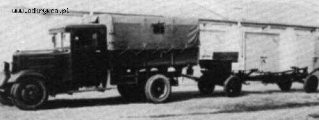

cieciwa Napisano 16 Sierpień 2007 Napisano 16 Sierpień 2007 Gebhardt, jeśli o łodziach saperskich - to ja również poproszę.I niejako przy okazji" - czym wożono takie łodzie ?
Gebhardt Napisano 16 Sierpień 2007 Napisano 16 Sierpień 2007 Cieciwa - z przyjemnoscia. Jak wozono - zerknij na fotke ktorej namiary podalem w poprzednim moim poscie. Woz 1.5 tonnowy (LKS) z dluga rama i adaptacja albo na 2 lodzie saperskie lub jedna lodz saperska z motorem przyczepnym i rekawem.
cieciwa Napisano 16 Sierpień 2007 Napisano 16 Sierpień 2007 Mnie zastanawia to co jest na tym zdjęciu - czy coś bliżej, bo samochód to PF621.
Gebhardt Napisano 17 Sierpień 2007 Napisano 17 Sierpień 2007 To jest walsnie to-to. Woz LKS (lekki konio-samochodowy) 1.5 tonnowy wydluzony do przewozu lodzi sap. Na ogol podpisywany jako pontonowy ale prawie na bank nim nie jest. Ponotonowy woz LKS mial rame normalna (krotka).

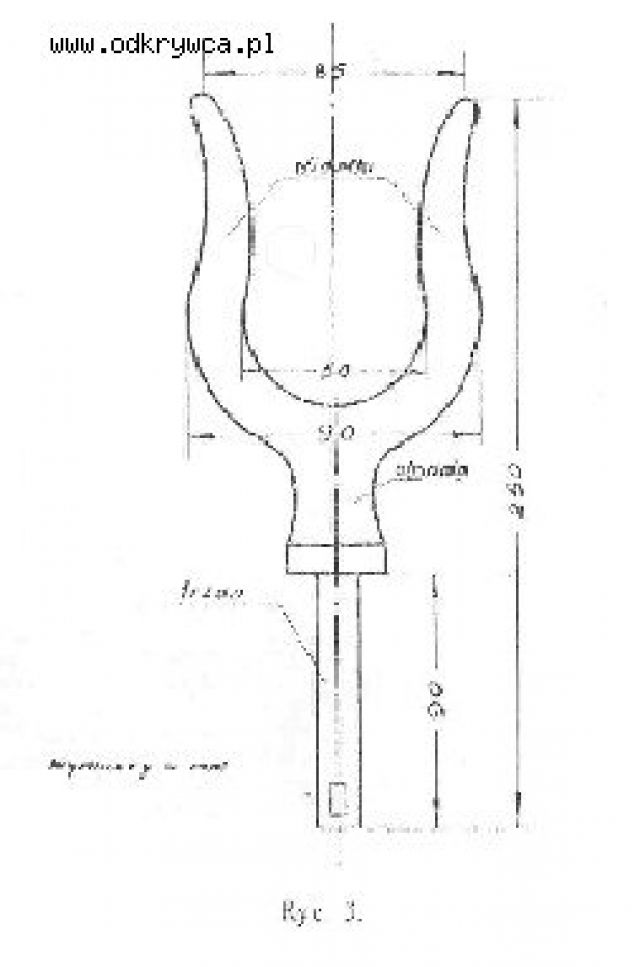

Gebhardt Napisano 17 Sierpień 2007 Napisano 17 Sierpień 2007 W sklad wyposazenia wioslarskiego wchodza:3 wiosla3 dulki1 czerpak1 trzeciak1 cumka 5.5 m do wiazania lodzi przy brzegu1 bosakPrzy osadzie wzmocnionej - 5 wiosel i 5 dulek

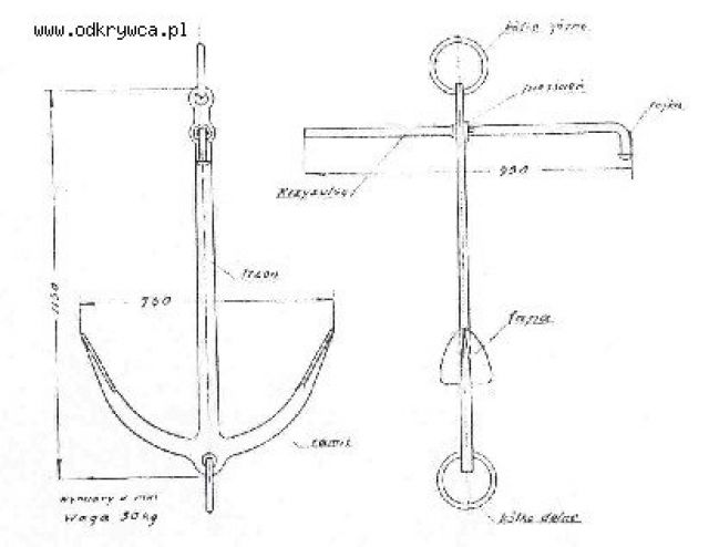

Gebhardt Napisano 17 Sierpień 2007 Napisano 17 Sierpień 2007 W sklad wyposazewnia kotwicznego wchodzi kotwica i trzeciak.Wzmocniona osada lodzi sklada sie z komendanta i 5 wioslarzy.

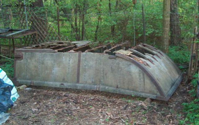

PATRON Napisano 17 Sierpień 2007 Autor Napisano 17 Sierpień 2007 NO I O TO CHODZIŁO ......!!!!!!to teraz pytanko ....jest jakaś kompletna sztuka w kraju :-)))?PATRON - FWP

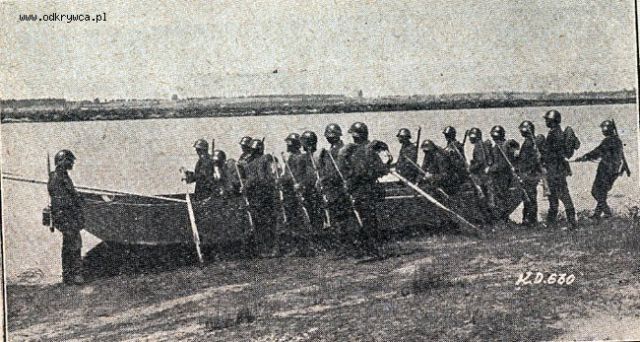

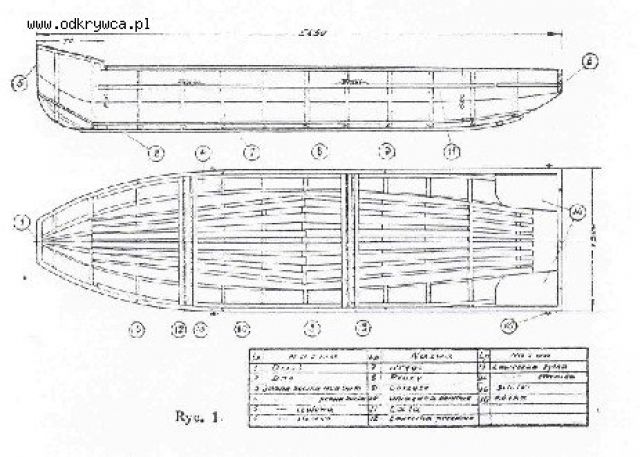

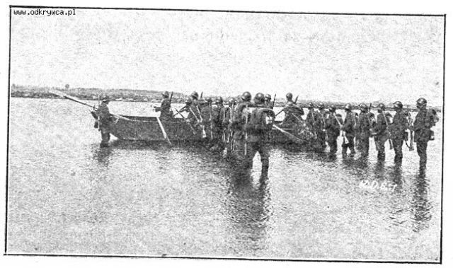

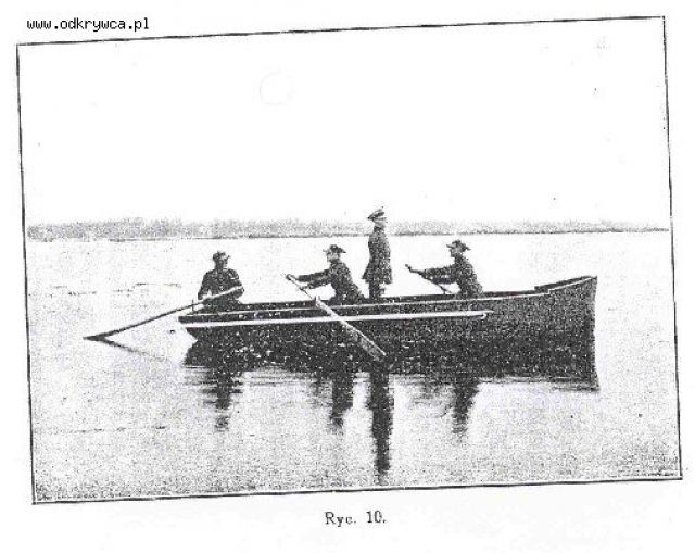

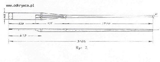

bolas Napisano 21 Sierpień 2007 Napisano 21 Sierpień 2007 Znalazłem coś takiego w jednej z instrukcji ...
