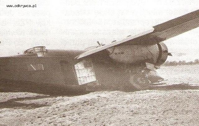

Woodhaven Napisano 26 Sierpień 2007 Napisano 26 Sierpień 2007 Sorry, Ale wszędzie podpisywałem zamieszczone przeze mnie zdjęcia jako PZL 30B I . W ostatnich postach podzieliłem się tylko uwagami co należy według mnie skorygować w rysunkach PZL 30 BI. - Czoło przedniej osłony jest płaskie i na pewno ma inny obrys na dole kadłuba - Goleń głównego podwozia łączy się z sastrzałm dużo niżej niż w zamieszczonych planach - Kształt osłon luku głównego podwozia
Hornet Napisano 26 Sierpień 2007 Napisano 26 Sierpień 2007 Woodhaven- masz rację ta wersja prototypowa jest w zasadzie pomijana w planach Żubra........Osłony na kołach świadczą,że to było stałe podwozie.Jest duży bałagan z planami jak i z historią rozwoju tego samolotu.Wg.A.Morgały prace modyfikacyjne nad Żubrem prowadzono do wybuchu wojny.Pozdrawiam

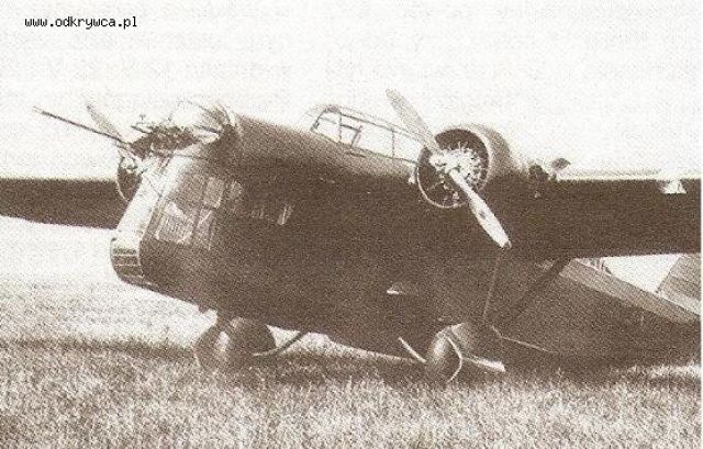

gros Napisano 28 Sierpień 2007 Autor Napisano 28 Sierpień 2007 Podwozie stałe (fot. z książki A.Morgały) zamieszczone przez Woodhavena.

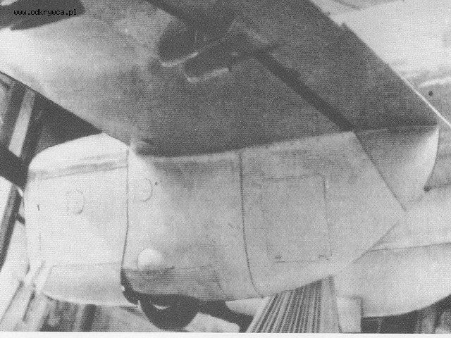

gros Napisano 28 Sierpień 2007 Autor Napisano 28 Sierpień 2007 Patent Ciałkosza podwozia składanego za rys. Glassa z TLiA-1988r
gros Napisano 28 Sierpień 2007 Autor Napisano 28 Sierpień 2007 Następny patent - łączenie końca gondoli silnika z ruchomą częścią skrzydła. Podobnie zrobili Anglicy w swoim dwusilnikowym myśliwcu typu wesland whirlwind.Inny patent to chowana wieżyczka tylnego strzelca.Konstrukcja Żubra w kontekście PZL-27 i fokkera VII używanego w brygadzie bombowej nie wygląda źle. Istniała perspektywa wykorzystania konstrukcji jako samolot transportowy (zaopatrzenie) czy dla transport oddziałów desantowych. Przy większej serii cena jednostkowa samolotu musiała by spaść poniżej ceny łosa.
