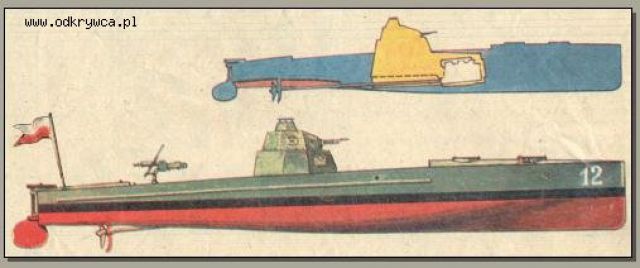

cieciwa Napisano 13 Lipiec 2007 Autor Napisano 13 Lipiec 2007 Coś mi gdzieś świata, ale nie pamiętam gdzie, że ...Jakieś jednostki flotylli rzecznych - kutry uzbrojone ?? - to były obudowane kadłuby samochodów opancerzonych (wz. 34??).Gdzieś mi się kołacze po głowie, że nawet jakieś zdjęcia widziałem i rysunek (rysunek, to akurat pamiętam, w Żołnierzu Polskim" - ale bardzo dawnym), i jakieś dokładniejsze plany.Czy możecie potwierdzić lub rozwiać moje wątpliwości ??
akagi Napisano 13 Lipiec 2007 Napisano 13 Lipiec 2007 Nie, były obudowane blachami pancenymi wyprodukowanymi dla samochodów pancernych wz.29, oraz wyposażone w wieżyczki skonstruowane dla tych samochodów wz.29Chodzi o kutry KU-16, 17, 18, 19.tu masz sylwetkęhttp://www.rzeczna2004.republika.pl/ku16.htm
cieciwa Napisano 13 Lipiec 2007 Autor Napisano 13 Lipiec 2007 Nie, nie o to chodziło :)Poszukiwania wśród szpargałów" zakończone sukcesem.Chodziło mi właśnie o te jednostki.http://images29.fotosik.pl/26/ca0ef4026c32483fmed.jpg

Mi.Der Napisano 8 Sierpień 2007 Napisano 8 Sierpień 2007 Według mnie, to bzdury, bo po pierwsze trudno byłoby wygospodarować cztery wz.28 biorąc pod uwagę ilość wz.28 i wz.34, a po drugie, co istotniejsze, nie potwierdza tego jedyne znane mi zdjęcie dwóch KM-ów i CKU po zdobyciu przez Niemców. Być może był to jakiś projekt bo zdaje się, że te hipotezy oparte są na jakimś szkicu z CAW.
akagi Napisano 9 Sierpień 2007 Napisano 9 Sierpień 2007 a poza tym , przyjżyjcie sie temu rysunkowi dobrze... Jak obsługa miałaby wejść do wnętrza? Górą się nie da... spprawdzone - pancerka Harta stoi na podórku i mogę zaręczyć.
malpa Napisano 9 Sierpień 2007 Napisano 9 Sierpień 2007 Akagi do tej pancerki wz28 mozna wejsc od tylu
akagi Napisano 9 Sierpień 2007 Napisano 9 Sierpień 2007 Przy takim ustuowaniu nadbudówki z wz.28 w kadłubie łódki raczej nie bardzo.... Chyba, że ktoś by przeciął drzwi na pół i górną półówką. Ale trudne to , nie praktyczne.... Chyba, że za nadbuduwką jest obniżony pokład. Ale nawet wtedy rozwiązanie jest do niczegfo, bo załoga po zamknięci się w nadbuduwce ma bardzo ograniczone możliwości obserwacji.
akagi Napisano 9 Sierpień 2007 Napisano 9 Sierpień 2007 A w ogóle to przypadkiem nie chodzi o to?http://www.rzeczna2004.republika.pl/km12.html
akagi Napisano 9 Sierpień 2007 Napisano 9 Sierpień 2007 i o to.http://www.rzeczna2004.republika.pl/projekt.km.html
malpa Napisano 10 Sierpień 2007 Napisano 10 Sierpień 2007 Akagi mi chodzi o kadlub samochodu pancernego wz.28
Mi.Der Napisano 10 Sierpień 2007 Napisano 10 Sierpień 2007 Ależ cały czas mówimy o tym samym, tylko na tej stronie kadłub samochodu wz.28 jest błędnie opisany jako Ursus. Swoją drogą, zawsze mnie dziwiło, dlaczego flotylla rzeczna miała sporo nieopancerzonych kutrów i nikt nie pokusił się o stosunkowo proste wykorzystanie części nadbudówek i wież kasowanych Austinów, FT-B, itp. Gdyby użyć Garforda z armatą 76 mm, efekty byłyby jeszcze ciekawsze.
