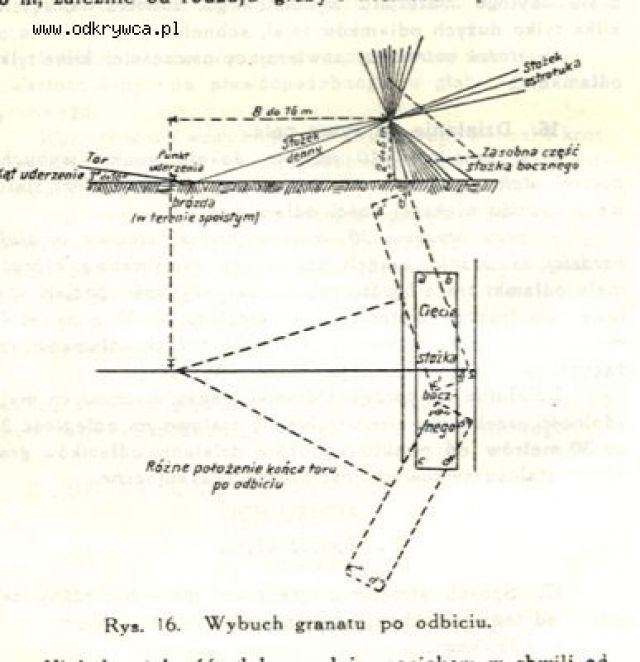

MarekA Napisano 30 Lipiec 2007 Napisano 30 Lipiec 2007 Pozwolę się nie zgodzić, że moździerz jest najskuteczniejszym działem do zwalczania piechoty. Używane w WP armaty polowe były skuteczniejsze – na odległość do 8000m mogły strzelać ogniem rozpryskowym, granat eksplodował na wysokości kilku metrów nad ziemią. Stosunkowo płaski tor lotu powodował, że większość odłamków, przy ogniu na wprost, leciała na boki, równolegle od ostrzeliwanego pododdziału piechoty. Najskuteczniejszy był ogień odbitkowy – strzelano tak, by granat rykoszetował przed celem i eksplodował z niewielką zwłoką. Przed granatem moździerzowym osłonę dawał byle dołek, przed granatem z armaty nic nie osłaniało. Faktem jest, że moździerze były zdecydowanie tańsze. Moździerzy, granatników czy dział piechoty nie można zaliczyć do „prawdziwej” artylerii. Przede wszystkim dlatego, że wchodziły w skład pododdziałów piechoty. Zakupy tej kategorii broni odbywały się, o ile się nie mylę, z funduszy piechoty. Podobnie zakupy armat ppanc i plot z funduszy przeznaczonych na obronę przeciwpancerną i przeciwlotniczą, a nie z przeznaczonych na artylerię. Artyleria piechoty i artyleria „normalna” zbyt się różnią, jeśli chodzi o przeznaczenia i parametry sprzętu, by traktować je tak samo. Np jednym ze sposobów użycia artylerii dywizyjnej było skierowanie ognie wszystkich jej dział jednocześnie na jeden odcinek obrony czy ataku. Artylerii piechoty nie można tak wykorzystać, praktycznie może działać tylko na korzyść tych pododdziałów w skład których wchodzi. Jeśli chodzi o siłę ognia polskiej i niemieckiej piechoty w 1939r. Taki drobiazg – polskie granatniki i moździerze miały większą donośność niż ich niemieckie odpowiedniki. Granatnik strzelał o ok 200m dalej, niby niewiele ale oznacza to, że w zasięgu jego ognia znajdował się obszar o powierzchni o ¾ większej. Granatnik miał donośność 800m, z rkm-u ogień można było prowadzić na taką samą odległość (wyjątkowo na większą). Myślę, że nie było to przypadkowe, ogień z granatników miał uzupełniać ogień rkm-ów.
Botras Napisano 31 Lipiec 2007 Napisano 31 Lipiec 2007 Co do armat i moździerzy. Bardzo być może, że w idealnych warunkach co do wzajemnego położenia celów i armatniego pocisku odłamkowego strzelonego na odbitkę w momencie eksplozji, to jego skuteczność byłaby wyższa, niż pocisku moździerzowego. Problem w tym jednak, że jak sądzę ten warunek był w praktyce trudny do spełnienia (pomiar odległości, jego błędy, wariacje co do parametrów odbicia i ograniczona dokładność zapalnika). Zważyć też jak sądzę trzeba, że procent odłamków z takiego pocisku rażących piechotę to już na oko mniej, niż połowa. Sądzę też, że do zważenia jest to w obronie ichnia piechota nie byłaby w ukryciach, tylko w ruchu ku nam. Tyle o klinicznych" porównaniach. Co do reszty, to jak powiadasz moździerze były nieporównywalnie tańsze i teoretycznie można było znacznie więcej ich wystawić. Nadto z racji strzelania stromotorowego moździerz można ukryć tak, że będzie w znacznym stopniu niedostępny zarówno obserwacji, jak i zwalczaniu. Nie można tego powiedzieć o armacie polowej. Innymi słowy mam wrażenie, że przeżywalność" moździerzy była znacznie większa.

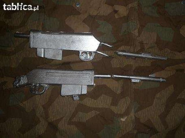

makul Napisano 3 Lipiec 2013 Napisano 3 Lipiec 2013 Jakiś czas temu na portalach aukcyjnych pojawił się aluodlew. Niestety nie widziałem tego na żywo więc mogę tylko zamieścić fotkę.Pozdr,makul
