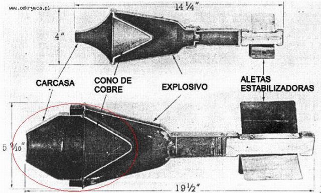

Waffen_Adi Napisano 8 Maj 2007 Napisano 8 Maj 2007 Ja też robie model panzerfausta 60. Potrzebuje tylko dokładnych wymiarów głowicy i byłbym dzięczny jak ktos kto się na tym zna podzielił by się ze mna nimi :) Pozdrawiam!!!

Fritz Napisano 17 Grudzień 2007 Napisano 17 Grudzień 2007 - średnica pocisku: 150 mm- długość broni z pociskiem 1030 mm- waga z pociskiem 6,8 kg- prędkość początkowa pocisku: 45,1 m/s- zasięg: 60 - 80 m- przebicie pancerza pod kątem 30 stopni 200 mmJak zbudujesz tą replikę to podeślij fotki.
f35jsf Napisano 17 Grudzień 2007 Napisano 17 Grudzień 2007 Przecież na tym obrazku macie wymiary, co prawda w calach ale wystarczy przemnożyć i już.Co do elementu zaznaczonego na rysunku przeze mnie to niedawno, na identyfikacji, ktoś to wykopał i się pytał co to jest. Poszukajcie i napiszcie do autora co by Wam to pomierzył.
